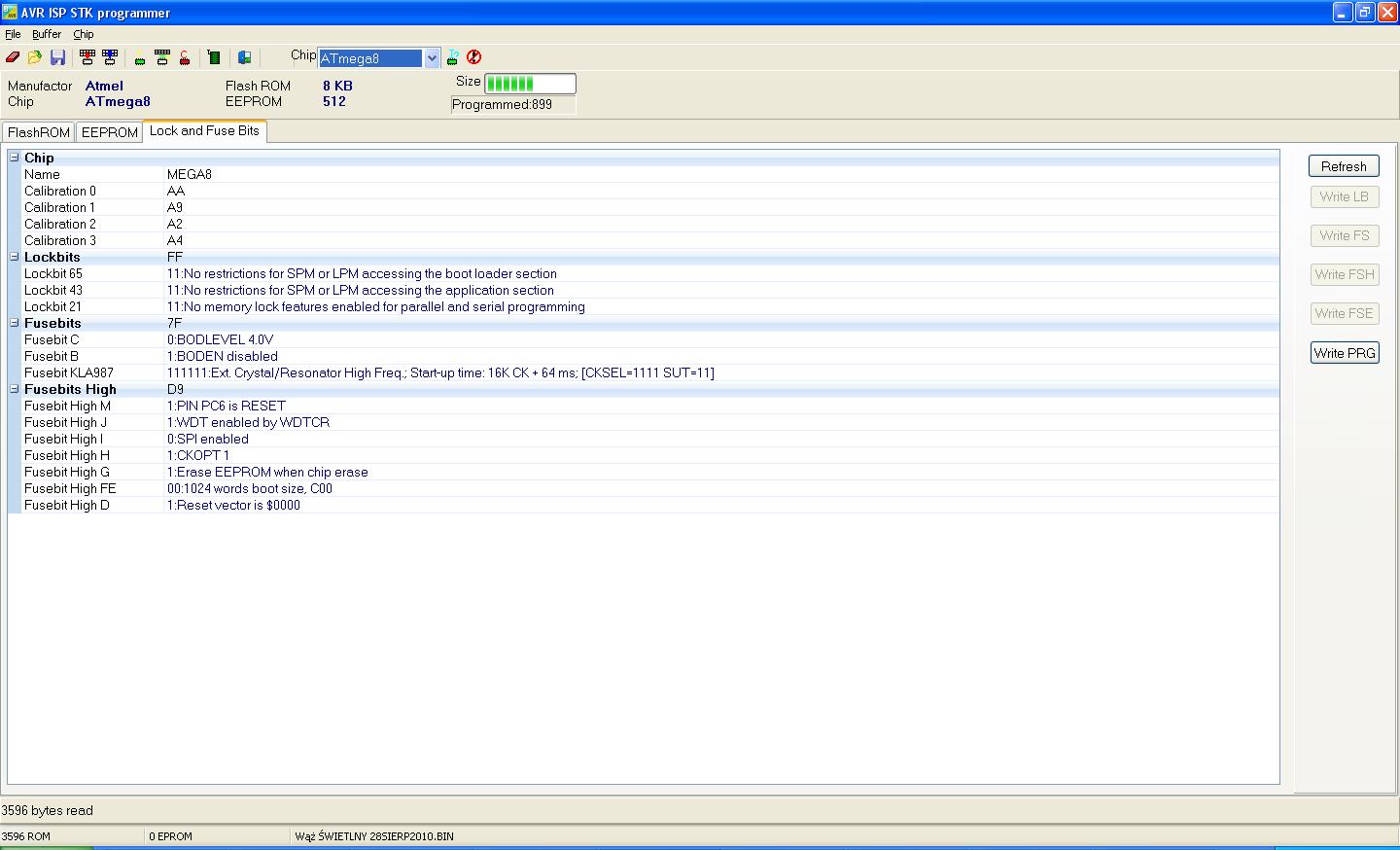

    Chciałbym zaprzęgnąć pilota od TV standardu RC5 do sterowania Atmegą8
    Wszystko działa ale na wewnętrznym kwarcu 8MHz gdy tylko w Fusebitach przestawię na 16MHz i zewnętrzny kwarc to "kiszka stolcowa" wyświetlacz głupieje, procesor się resetuje itd. Inne programy nie związane z RC5 działają dobrze.
    Dodam, że w kompilatorze Bascoma przestawiam procesor na 16MHz bo taki mam podłączony i przez 2 kondensatory 27pF do masy.
    Poniżej program na którym testuje RC5
    Config Lcdpin = Pin , Db4 = Portc.4 , Db5 = Portc.5 , Db6 = Portd.0 , Db7 = Portd.1 , E = Portc.3 , Rs = Portc.2
    Config Lcd = 20 * 2
    Config Rc5 = Pind.2
    Config Pinb.1 = Output
    Dim Address As Byte , Command As Byte , Togbit As Byte
    Enable Interrupts
     Do
       Getrc5(address , Command)
       if Address <> 255 then
         Command = Command And &B01111111
         Cls
         Lcd "Adres: " ; Address
         Lowerline
         Lcd "Komenda: " ; Command
       end if
    Loop
    End
    po przestawieniu w Fusebitach i kompilatorze kwarcu na 8Mhz wewnętrzny, wszystko działa ok.
    Jaka może być tego przyczyna
    Wyświetlacz LCD podłączony jak w konfiguracji

    Witam ponownie i dziękuje za zainteresowanie moim problemem, który nadal trwa.
    Przestawiałem CKOPT na 0 lub 1 bez poprawy.
    kombinowałem również z komendą
    $crystal = 16000000
    dopisując ją do programu, też bez rezultatu.
    Kolego rpal przestawiając kwarc w kompilatorze lub dopisując linijkę jak wyżej kompilator sam dostosuje prędkości do RC5
    Wygląda mi to na uszkodzenie kwarcu ale jak na razie nie mam możliwości dokładniejszego przetestowania

    Przyczyną zaistniałej sytuacji był kwarc.
    Co ciekawe kwarc był nowy prosto ze sklepu.
    Po podłączeniu oscyloskopu do generatora zbudowanego na tym kwarcu dało się zauważyć, że impulsy nie są równomierne tzn różne wypełnienie.
    Przy obsłudze wyświetlacza powyższa wada nie przeszkadzała ale RC5 wymaga dość stabilnego sygnału do prawidłowego funkcjonowania.
    Na szczęście miałem zapasowy i po podmianie działa wyśmienicie.
