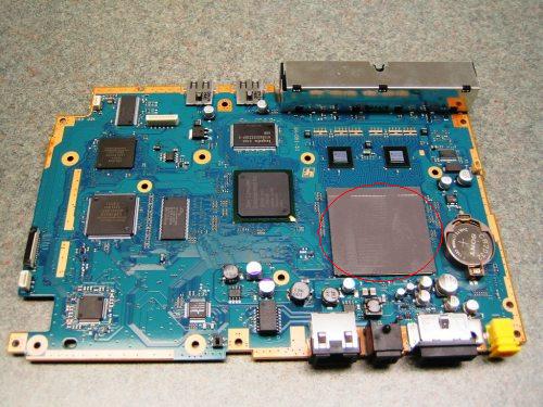

    Witam posiadam konsole scph 75004 jest przerobiona problem polega na tym że konsola po podłączeniu do sieci nie świeci Dioda czerwona otóż sprawdziłem wszystkie Bezpieczniki oznaczone PS i były 4 spalone wylutowałem je i zrobiłem zworki lutownicze teraz świeci dioda czerwona ale gdy chce załączyć konsole to włącza się zielona na sekundę i spowrotem czerwona nie wiem co to może być za przyczyna słucham na jakieś propozycje z góry dzięki:)

    Napisz konkretnie które bezpieczniki były spalone i w jaki sposób zrobiłeś te zworki lutownicze poprzez cieniutki drucik czy kropla cyny?

    punkty lutownicze z cyny a bezpieczniki to ps1 ps2 ps8 ps13

    a bym jeszcze spróbował wygrzać CPU możliwe że są zimne luty ale nie jestem pewien

    tzn gdzie on jest jak wygląda i jak to zrobić?

    CPU zaznaczyłem ci na foto
    Konsola scph 75004 nie świeci Dioda
    Jeżeli masz stacje hotair to równomiernie ją podgrzej a jeżeli nie masz to zanieś ją do jakiegoś serwisu

    a nie ma jakiegoś innego wyjścia ? co może być jeszcze uszkodzone?

    nie wiadomo co jest, na 100% ma zimne luty pod cpu
