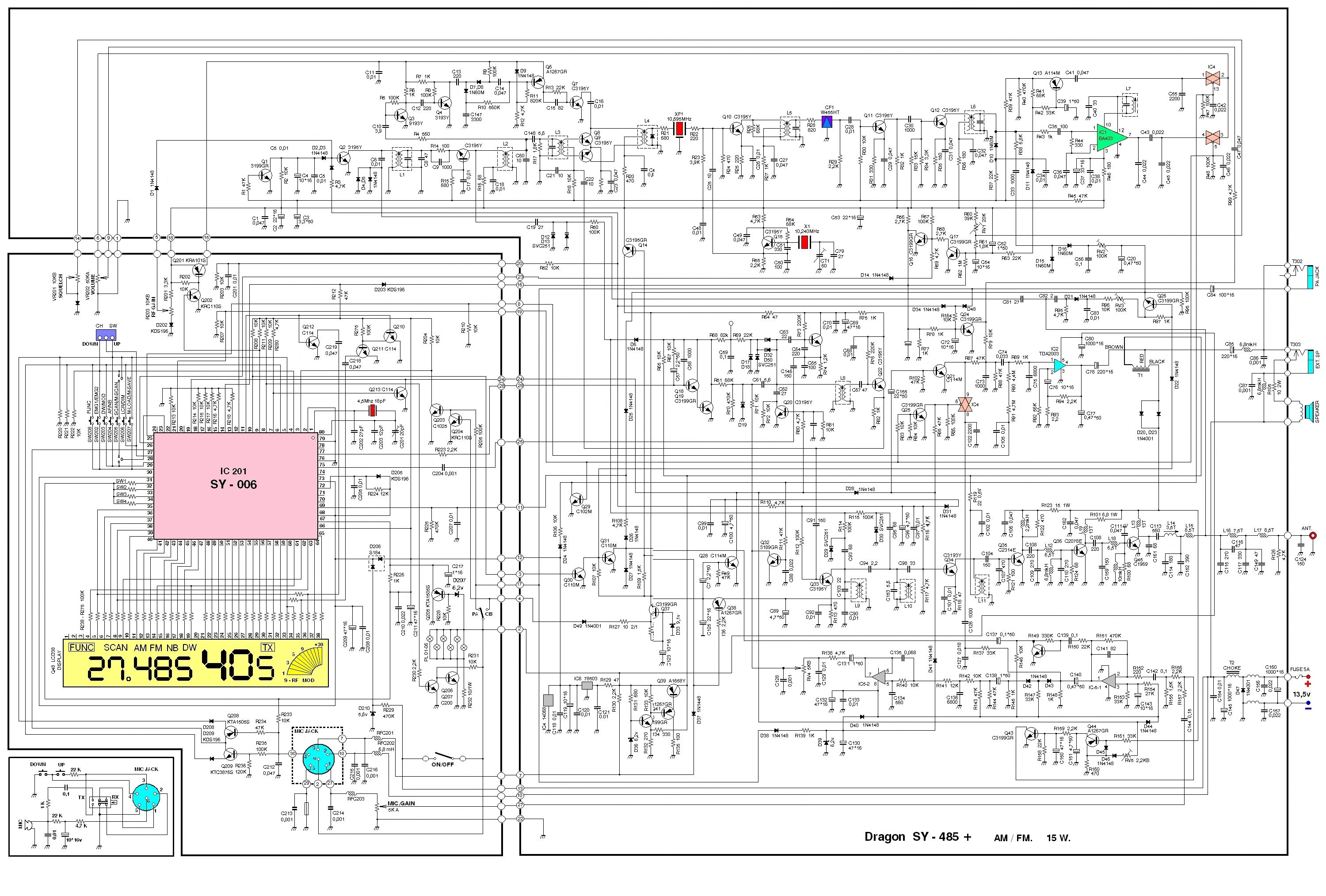

    Witam Panów... i Panie :)
    Mam problem z radyjkiem...
    Otóż spalił mi się tranzystor Q205 KTA1505S, nie jest on praktycznie dostępny w hurtowniach (z resztą tak samo jak zamienniki).
    Chciałbym się spytać kogoś bardziej kumatego z elektroniki ode mnie, czym mogę go zastąpić?
    A przede wszystkim czy w ogóle muszę?
    Z tego co zauważyłem, jest on odpowiedzialny za podświetlenie wyświetlacza. Natomiast nie jestem pewien czy jeszcze za coś...
    Może da radę wykombinować coś zamiast niego?
    Jak ktoś się orientuje w tych sprawach, to proszę o poradę...
    Będę naprawdę wdzięczny!

    Zamiast spalonego Q205 możesz wstawić dowolny (powtarzam dowolny) tranzystor pnp .
    Może to być nawet seria nie SMD BC177, BC557 i/lub dowolny.
