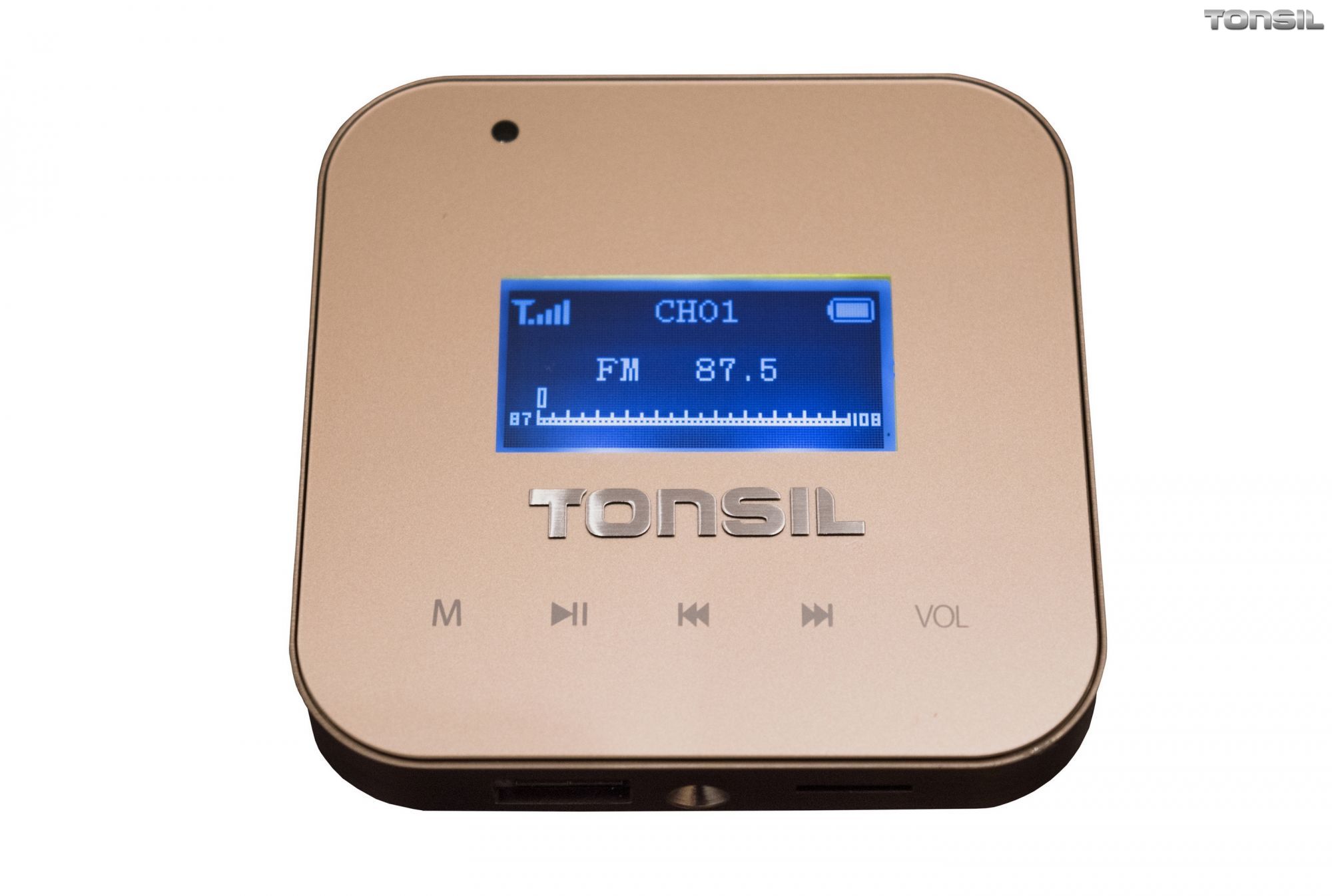

    luke666
    Poziom 33  
    Są specjalne głośniki łazienkowe, odporne na dużą wilgotność. Robi je chociażby Tonsil, dość bogatą ofertę ma Monacor.
    Oprócz źródła dźwięku niezbędny będzie wzmacniacz. Jego moc w dużym stopniu będzie zależała od Twoich preferencji, czy ma być puszczana cicho muzyka relaksacyjna, ma lecieć głośno radio itp.
    Tak czy inaczej wzmacniacz powinien znajdować się w osobnym pomieszczeniu, gdyż domowe wzmacniacze nie są odporne, lub wręcz mogą być niebezpieczne przy dużej wilgotności powietrza (ryzyko porażenia prądem elektrycznym).
    Ciekawym rozwiązaniem byłoby wykorzystanie radioodtwarzacza samochodowego. Niskie napięcie zasilania, wbudowany stopień końcowy (wzmacniacz), odporność na zmienne warunki atmosferyczne (w tym duża wilgotność).
