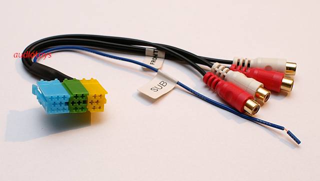

    Mam pewien problem ze wzmacniaczem firmy FIRST AUSTRIA 1800Watt
    Jest on 4 kanałowy.
    Problem polega na tym że jak dzisiaj próbowałem go podłączyć to głośnik nie chciał grać...
    Kupiłem do radia kostkę z wejściami na chinch ponieważ moje radio nie miało wejść a moim zdaniem gra świetnie i myślę, że jeszcze długo mi posłuży.
    Kable jakie posiadam to:
    Kabel plusowy 10m^2 czy jakoś tak
    Kabel minusowy(który będzie podłączony do akumlatora)
    Kabel z chinchami po 2 na jedną stronę
    Chciałbym się dowiedzieć czy kabel, który idzie do REM powinien mieć jakiś przełącznik? i czy mam go podłączyć tam gdzie ja myślę czyli do niebieskiego kabla w kostce, który jest podpisany SUB?
    Chinche mam już przeprowadzone po samochodzie i wpięte w kostkę z chinchami z napisem REAR(czyli we wzmacniaczu też powinno być wpięte w REAR?)
    Natomiast gdzie mam podłączyć głośnik czy do FL, czy FR lub RR albo RL?
    Dziękuję z góry za pomoc!

    Przewód REM zazwyczaj jest szary. Sprawdź na którym przewodzie po włączeniu radia jest 12V. Przełącznika nie potrzeba. Jesteś pewien że kostka pasuje do radia ? Rear to tył samochodu (tylne głośniki).
    FL-Front Left (przedni lewy)
    FR-Front Right (przedni prawy)
    RR i RL to tył prawy i lewy.
    PS. Co to za radio?

    sanders156
    Poziom 35  
    Rem jest to nierbieski kabel zazwyczaj z bialym paskiem oznaczony jako antena lub remot.... Co do reszty to albo jestem bardzo zmeczony i nie rozumiem albo cos jest nie tak.... Masz kable sygnalowe wypuscic do wzmacniacza zeby podpiac glosnik wlasnie do wzmacniacza nie do radia ( chyba ze robisz prawidlowo a ja mam problem ze zrozumieniem )
    Dopiero przeczytalem jaki to wzmak i mam dla ciebie propozycje - podepnij glosnik pod radio bo radio ma wiecej mocy niz ten szit....
