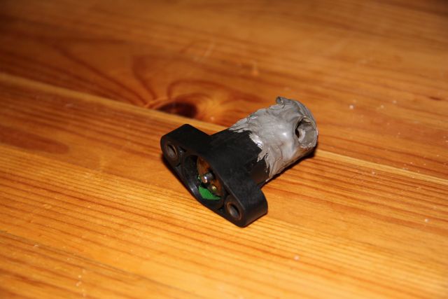

    Witam, poniewaz nie znalazlem odpowiedzi na moj problem w poprzednich tematach wiec zalozylem swoj. Otoz nad gaznikiem w swoim golfie mam taki jakby trojnik czy cos czego nie moge nazwac ani znalezc numeru czesci a potrzebuje to dokupic poniewaz pod wplywem temperatury spuchlo mi i ucieka tedy plyn chlodniczy.

    Woskowy termiczny regulator wolnych obrotów. Gaźnik Pierburg 2e2.
    Część nowa trudno dostępna a jak już się znajdzie to cena od 400zł w górę.
    Szukaj po szrotach, nawet nie sprawnego dla samej obudowy bo można go wykręcić ze środka.
