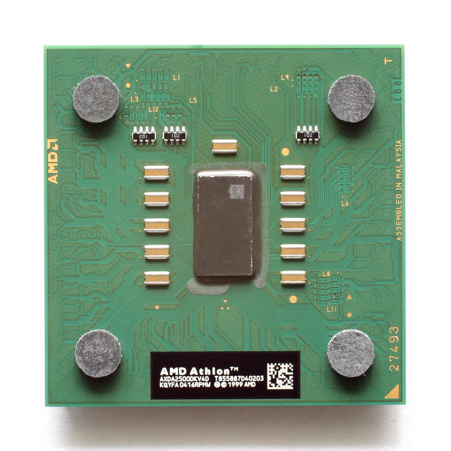

    Witam!
    Posiadam procesor Athlon XP 2500+ z zablokowanym mnożnikiem. Czytając forum znalazłem opis, że aby odblokować go trzeba naprawić mostek L1, ale dalej znalazłem że mojej wersji to się nie tyczy ponieważ mostek L1 jest cały.
    Dzisiaj przypadkiem znalazłem zdjęcie mojego procesora w wersji MOBILE i zauważyłem że różni się tylko cięciami na mostkach.
    I tutaj mam pytanie, czy przerobienie mostków na takie same jak w wersji MOBILE po prostu przerobi go na taką wersję? Muszę wtedy także przecinać mostki które mam całe czy tylko naprawiać?
    Szukałem informacji w necie jak mój procesor przerobić ale znalazłem tylko pytania bez odpowiedzi.
    Poniżej zdjęcia mojej wersji i MOBILE:

    Kompedium wiedzy nt. procesorów pod socket A masz tutaj.
    http://fab51.com/cpu/barton/athlon-e24.html
    Jeżeli chcesz przerobić na mobilny to interesuje Cię mostek L5. L1 to ślepy trop.
    To zdjęcie procesora, którego nazywasz mobilnym przedstawia tzw. desktop replacement. Z mobilnym ten procesor ma niewiele wspólnego choć jest tak oznaczany. Nie wiem ile teraz kosztuje lakier przewodzący prąd do łączenia mostków, ale Athlona XP -M można mieć za 40/50 pln. Szukaj np. FJQ4C lub FQQ4C.

    Dokładnie. Zabieg ten jest chyba tylko po to, żeby zrobić to coś :)
    Co do lakieru - taki ze srebrem do naprawy np. ścieżek na szybach samochodowych - 25 zł... w końcu to srebro.

    Ołówek a raczej ołówki różnej twardości i taśma przezroczysta, tak zrobiłem kilka lat temu z Sempronem i oczywiście po kilku miesiącach znowu ustawił się na nie mobile i zablokowany mnożnik, ale porysowałem jeszcze raz i już kilka lat chodzi na mobile, a CrystalCPUID przy starcie Windows XP zarządza mnożnikiem zależnie od obciążenia procesora.
