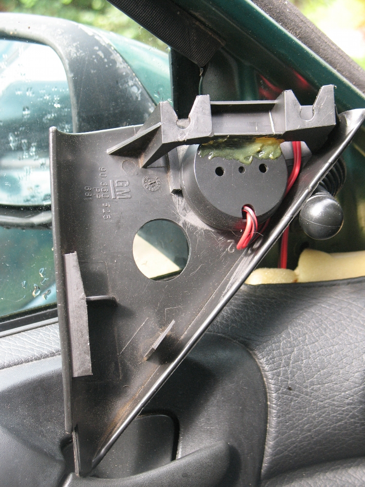

    Czy w Astrze f jest możliwość wymiany fabrycznych tweeterów schowanych za trójkątem lusterka na jakieś inne np. helixowskie?
    Jak wygląda sprawa z miejscem - będzie trochę żeby schować je za ten dziurkowany plastik?
    I jak się demontuje ten trójkąt?

    Trójkąt ściągasz przy pomocy cienkiego wkrętaka (podważyć delikatnie wokół) tweeter mocowany jest na zatrzaskach do trójkąta.
    Po wycięciu mocowań tweetera można tam zamontować inny (wklejając go) ale pomyślał bym raczej o przeniesieniu nowych tweeterów na słupki A, bo fabryczne miejsce jest do d..py, ukierunkowuje tweetery na kolana słuchaczy...

    Witam, żeby go zdjąć musisz podważyć śrubokrętem, trzyma się na takich kołkach plastikowych. Miejsca jest dość mało ale mi sie udało założyć tweetery Infinity ale na około je musiałem przykleić. Najlepiej przykleić na klej ten gumowy z pisotoletu co na ciepło się to robi. idzie go potem łatwo oderwać.

    , właśnie ja mam Astrę f i tweetery od Helixa DB i jestem bardzo zadowolony. Musiałem lekko przerobić ten trójkąt , przez co mam regulowane syki(grają tam gdzie ja chcę) Dziś jest za późno już ale jutro zrobię fotki i postaram się pokazać jak to u mnie wygląda.pozdrawiam.

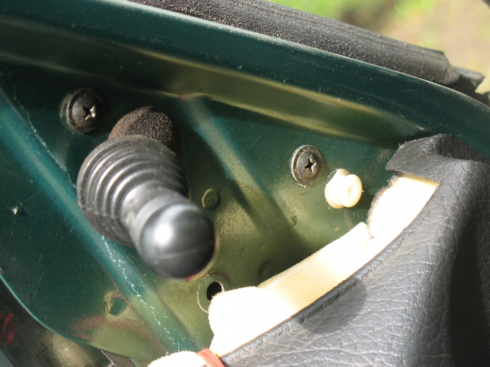

    Więc tak: Sprzęt-radio Alpine CDA9884R,wzmacniacz Blaupunkt EMA 460,głośniki przód Helix DB 62.1,tył Rockford Fosgate Prime R1S410.Drzwi wygłuszone matami APP(ponad rok i nic nie odpada),dystanse z mdf,klamki i rygle zabezpieczone gąbką , kable 20mm kwadrat.Ponieważ to Astra kombi, więc powinienem wygłuszyć dach (nawet przy tych 150W suba),czego jak dotąd nie zrobiłem i daje mi sie to we znaki.
    Teraz co do tematu:Na 3 fotkach widac jak są zamocowane tweetery i dlaczego tak-ano dlatego ,że astra leciwa już i nie warto lepszego sprzętu ,wysoko tonowe dlatego w trójkątach a nie w słupkach bo ten samochód słynie z parujących szyb i nie będę wycierał szmatą po słupkach obłożonych jakimś materiałem-to tyle .
    W moim aucie trzeba było wymienić tweetery i miałem kłopot bo wszystkie jakie miałem do dyspozycji były za duże,padło na Helixy (dzięki opiniom na Elektrodzie),by nie niszczyć mocowań wewnątrz trójkąta wypiłowałem tą kratkę przez co zwiekszyła się średnica powstałego otworu i przykleiłem tweeter na poxipol,dzięki czemu mam regulowane z małym ograniczeniem wysokotonówki.
    Odsłuch jak dla mnie wystarczy,filtrami podregulowałem pod muzykę jakiej słucham i wszystko wg mnie jest spasowane.Lepszego sprzętu (parametry) nie będę wkładał w 15-letnie lekko rdzewiejące auto. W razie dalszych pytań chętnie odpowiem ,bo tutaj mi też pomagano-pozdrawiam.
