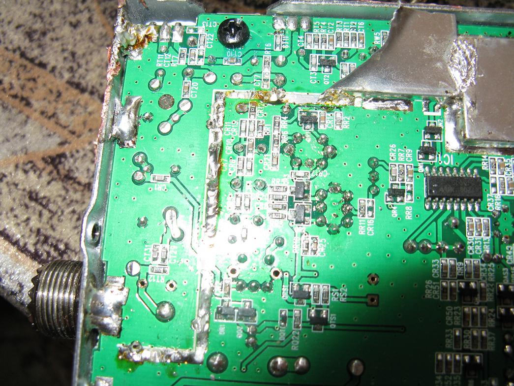

    Początkowo w radiu pojawił się problem z odbiorem sygnału zamiast rozmowy wyło słuchać cichy pisk. Naprawiłem usterkę zgodnie z znalezionym prze zemnie rozwiązaniem. Teraz gdy podłączam radio do zapalniczki dymi się z jednego rezystora po za tym radio wydaje się być sprawne oznaczyłem go na rysunku proszę o pomoc.tcb 550 problem z rezystorem w układzie antenowym

    Jesteś pewien że nadajnik pracuje normalnie z pełną mocą? Ten opornik wygląda mi na zasilający driver lub końcówkę.

    maylo
    To RT10 2,2 ohma zasilanie drivera czyli 2sc2314. Albo zrobiłeś gdzieś zawracie dokonując modyfikacji albo uszkodzony tranzystor.

    gregorio27
    Masz uszkodzony driver lub nie do końca usuniętą usterkę i wzbudza Ci się stopień nadajnika lub modulatora bo domyślam się że usterka wystepowała tylko w AM?. Napisz co zrobiłeś by usunąć pisk? , bo tam chyba leży sedno problemu.

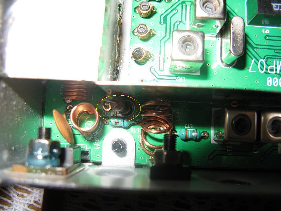

    lolek1400
    tak tranzystor jest uszkodzony, pojawił się jeszcze nowy problem po wlutowaniu zabudowy usunąłem jeszcze inny element ct7 może mi ktoś powiedzieć jakie miał parametry, najlepszy byłby cały schemat, z góry dziękuje.

    maylo
    Witaj 10nF do masy. Schemat dostępny jest na elektrodzie.

    lolek1400
