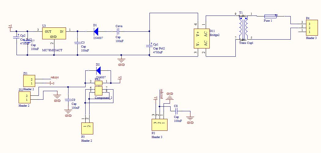

    Witam!
    Wykonałem układ do włączania silnika AC lecz mam problem przy sterowaniu. Zadaniem układu jest włączanie silnika na czas ustawiony dowolnie w sterowniku. Układ działa bardzo dobrze bez obciążenia, lecz po podłączeniu przekaźnika pod stycznik uruchomiający silnik czasem zdarza tak, iż po naciśnięciu przycisku "start/stop" przekaźnik zewrze się po czym od razu się rozłączy. Początkowo myślałem, iż jest to sprawa zakłóceń - sprawdziłem - atmega nie resetuje się. Zauważyłem jednak dziwną rzecz, a mianowicie: wygląda to tak jakby timer zliczający czas w dół resetował się w momencie załączenia się stycznika. Drganie styków włącznika też można wyeliminować gdyż flaga zmiany stanu włącznika podczas samoczynnego wyłączenia pozostaje w stanie jak po włączeniu. Czy ktoś spotkał się może z taki zachowaniem? I ma może pomysły co można by z tym zrobić? Poniżej kod programu oraz schemat.

    Sterowanie
    [Atmega8] Sterowanie stycznika przez przekaźnik
    Zasilanie
    [Atmega8] Sterowanie stycznika przez przekaźnik[/img]
  • #2 8464424
    Jaca
    Dioda przy przekaźniku powinna być odwrotnie.
  • #3 8464441
    lenny35
    Czyli ma być wstawiona zaporowo?
    Nie pamiętam już czy to nie błąd na schemacie...ale mogło by to mieć wpływ na takie działanie mojego układu?
  • #4 8464837
    tmf
    Jeśli diodę umieściłeś tak jak na schemacie to przekaźnik nie miał prawa się włączyć, chybą, że pierwsza jego próba włączenia spaliła diodę. Powinn ona być umieszczona zaporowo, bo jej istotą jest obcinanie szpilek napięcia indukującego się na cewce przekaźnika w chwili wyłączania.
    Z drugiej strony skąd wiesz, że procesor się nie resetuje? Może tylko EMI powoduje jego chwilowe nieprawidłowe działanie. I co to jest ten kondensator opisany jako Cewa?
  • #5 8465020
    lenny35
    Tak też myślałem, że z tą diodą był to błąd na schemacie, bo przekaźnik działa dobrze, a samą diodę zmieniłem na szybką 1n4818.
    Nie resetuje się bo napisałem procedurę, która jest przed pętlą do...loop end i nie wchodzi do niej (trwa 5s więc na pewno bym widział). Ten kondensator to cewka - dławik. No więc co byś proponował zrobić, bo tak jak pisałem wcześniej wygląda to tak jakby resetował się timer odpowiedzialny za odliczanie czasu.
  • #6 8465108
    landy13
    AVCC przez kondensator do VCC?
  • #7 8465110
    tmf
    Sprawdź polaryzację tej diody, być może się spaliła i dlatego przekaźnik działa :) Kolejną rzeczą jest sprawdzenie czy to nie zakłócenia - podłącz mniejsze obciążenie. Odsuń też przekaźnik maksymalnie daleko od procesora, spróbuj do nie podłączać pod 5V zasilające procesor, tylko daj mu osobne zasilanie.
  • #8 8465422
    nomar600
    Piszesz że flaga załączenia po samoczynnym wyłączeniu pozostaje taka sama, a co z napięciem na pinie procesora sterującym przekaźnikiem? Co z nim?
    #9 8465552
    Jaca
    Do przeładowania Timer'a1 używaj:
    Int_timer1:
       Load Timer1 , 62500
    Return
    Mam jeszcze jedną regułę z przeszłości aby nie używać obsługi pamięci EEPROM w obsłudze przerwań (starsze wersje BASCOM'a przy rozbudowanych programach powodowały błędne działanie programu). Stosuję to do dziś dnia i nie mam zamiaru sprawdzać to w nowszych wersjach BASCOM'a.
    1. Dodaj kilka 100nF X7R na zasilaniu + tantale oraz zlikwiduj błąd przy AVCC jak już wcześniej jeden z kolegów zauważył
    2. Zamień kondensatory przy kwarcu z 33pF na 18pF
    3. Zrób program testowy:
    a) w przerwaniu co 1s zwiększaj liczbę i wyświetlaj ją na wyświetlaczu
    b) załączaj przekaźnik ręcznie (z realnym obciążeniem na styczniku) przy użyciu switch'a podpiętego do portu
    c) zobacz czy licznik dalej odlicza po wystąpieniu błędu oraz sprawdź realne napięcie na pinie sterowania przekaźnikiem.
  • #10 8488520
    lenny35
    Witam! Trochę mi to zajęło ale uruchomiłem w końcu mój projekt. Okazało się, iż problem leżał w zakłóceniach sieciowych pojawiających się w momencie włączania silnika. Rozwiązanie: rozdzieliłem masy układu wykonawczego oraz sterowania oraz zbudowałem prosty filtr sieciowy. Pozdrawiam i dzięki za pomoc!!!
