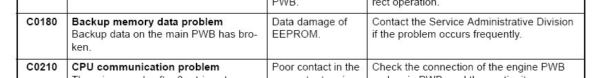

    Witam wszystkich
    Czy ktoś posiada service manual do Triumph Adler Copier 2632 lub jego odpowiedników Kyocera Mita KM C 3232 E, Utax CDC 1632, Copystar CS C 3232 E.
    Ewentualnie może znacie rozwiązanie problemu w postaci kodu błędu 180 w kopiarce Triumph Adler DCC 2632 , ewentualną pomoc proszę kierować na adres bsko2(_at_)wp.pl

    #6 8466153
    krzys_ka
    kod błędu - proszę bardzo
    SM do Triumph Adler Copier DCC 2632
    wydrukuj listę ustawień w Maintenace, potem U020, ewentualnie sformatuj HDD,
    generalnie problem z kością pamięci - można podmienić i sprawdzić czy dalej będzie generować ten błąd.
    pozdrawiam
