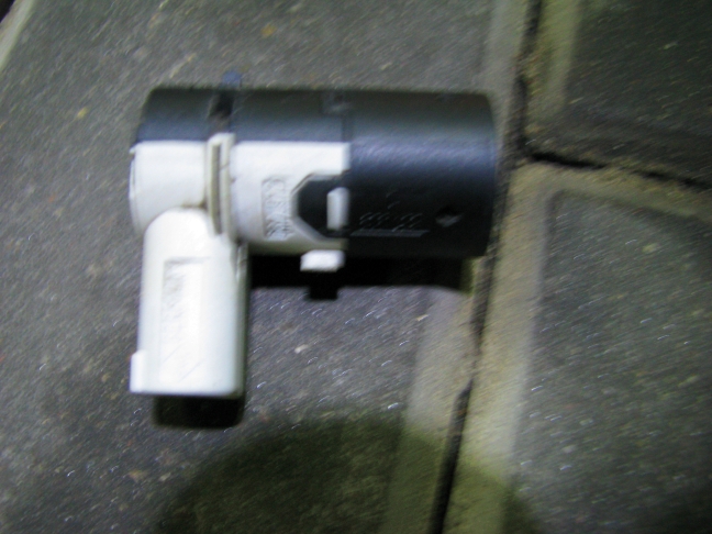

    Witajcie
    W mojej Lancii Musa po włączeniu zapłonu komputer pokazuje błąd czujników parkowania.
    Wcześniej nie było tego problemu.
    Sterownik to Valeo oznaczony kodem 601.859 - C569.
    Proszę o podpowiedź jak sprawdzić poprawność działania poszczególnych czujników oraz sterownika.
    Z góry dziękuję.

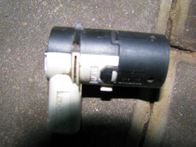

    solom
    Cześć sbartos
    Dopiero dzisiaj udało mi się pstryknąć zdjęcia.
    Może coś pomogą.
    Czujniki cofania Valeo - problem Czujniki cofania Valeo - problem Czujniki cofania Valeo - problem

    solom
    Problem polegał na zabrudzeniu styków. Po przeczyszczeniu wszystko wróciło do normy.
