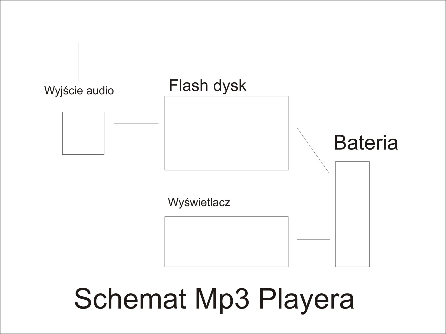

    Witam jako że mp3 player, to urządzenie mobilne dość mocno, to nurtuje mnie jedna kwestia, mimo że znam się na grafice, stronach www itp. kwestiach to nie mam wielkiego pojęcia stricte technicznego.
    Nurtuje mnie praca mp3 playera. Interesuje mnie schemat jak złożyć takie coś. Narysowałem schemat aby łatwiej było zrozumieć mój tok myślenia.
    Nauczcie mnie proszę.
    Jak zbudowany jest mp3 player, jak taki zbudować ?
    Mamy 4 elementy
    - Baterię
    - Flash dysk
    - Wyświetlacz
    - Wyjście audio
    Moje pytanie brzmi:
    - Na czym polega komunikacja ?
    - Gdzie znajduje się software takiego Playera na flash dysku czy jakimś kolejnym podzespole ?
    - W jakim języku (programowania) programuje się taki player ?
    - Czy posiadacie może taki dokładny techniczny schemat lub potraficie taki narysować ?
    Ogólnie mam w planach lekko zmodyfikować mp3 player dlatego zaczynam od poznania czym jest, jak dokładnie działa i komunikuje się wewnątrz.
    Proszę o pomoc forumowicze!

    1)Komunikacja czego z czym? Jeśli komputera z playerem, to zwykle player przedstawia się jako "standardowe urządzenie pamięci masowej" obsługiwane przez usb tak jak zwyczajny pendrajw. Opis protokołu można znaleźć z sieci. Jeśli chodzi Ci o komunikację między podzespołami playera, to nie jest ona w żaden sposób ustandaryzowana i zależy wyłącznie od rodzaju użytych podzespołów.
    2)zależy od playera. Może być na flash dysku, a może w podręcznej pamięci flash procesora.
    3)dowolnym, jeśli istnieje kompilator zdolny wyprodukować kod obsługiwany przez procesor playera. Zwykle jest to C z domieszką asemblera, czasami C++ (te bardziej zaawansowane).
    4)Playery są urządzeniami o ogromnym stopniu integracji, więc jeśli dorzucisz do swojego schematu procesor z dekoderem, to na dobrą sprawę otrzymasz schemat playera. Poza elementami odpowiadającymi jawnie blokom z Twojego schematu, pozostałe policzysz na palcach jednej reki: kwarc, gniazdo usb, przyciski itp drobiazgi.
    5)Playery mp3 są urządzeniami trudno reformowalnymi, więc raczej nic z niego nie zmajstrujesz, tym bardziej że zazwyczaj znalezienie jakiejkolwiek bardziej szczegółowej specyfikacji procesora i jego peryferiów jest bardzo trudne. Chyba, że chcesz zmienić np kolor podświetlenia itp., ale do tego schemat Ci się raczej nie przyda.
