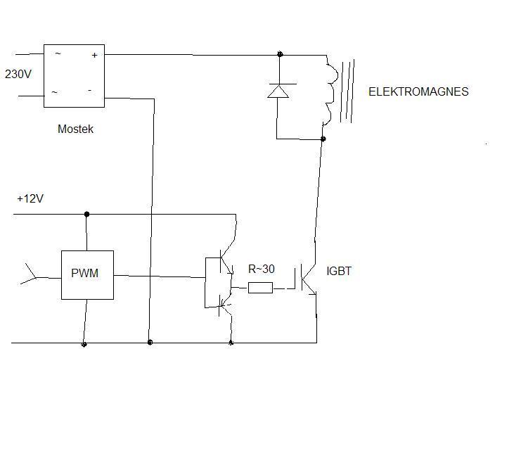

    Zajmuję się następującym problemem:
    Posiadam cewkę wytwarzającą str. elektromagnetyczny. Cewka została obliczona i zaprojektowana specjalnie pod konkretny obiekt, który ma być odpychany.
    Mocą odpychania obiektu steruję dzięki podłączeniu cewki pod autotransformator laboratoryjny.
    W miejscu autotransformatora chciałbym zastosować falownik HITACHI SJ 200- 1,1 kW 6,5A.
    Falownik ma zasilanie jednofazowe.
    Proszę o poradę lub opinię odnośnie sposobu podłączeniu.
    Mój zamysł jest następujący: cewka miała by być podłączona pod zaciski wyjść silnikowych na falowniku (początek i koniec cewki na przykład pod U i V). Wiem, że falownik natychmiast zgłosi błąd o kontroli równomierności obciążenia. Czy możliwe jest jakieś obejście tego. Doczytałem się że niektóre falowniki posiadają możliwość wyłączenia kontroli równomierności obciążenia.
    Dodam że chciałbym zastosować takie połączenie ze względu na łatwe podłączenie całego układu do sterownika PLC poprzez falownik.
    Czekam na odpowiedzi, pozdrawiam!

    tomikier
    Wszystko czego potrzebuję to regulacja napięcia przemiennego w zakresie od 0 do 230 VDC. Niestety moja wiedza na temat falowników nie pozwoliła mi dokładnie przemyśleć zagadnienia.
    Próby z falownikiem nie dały pożądanego efektu.
    Wpadłem nawet na podobny pomysł jak podał Aleksander_01, z tym że użyłem żarówek 40 watowych gdyż nawijanie kolejnych podobnych cewek było by bardzo pracochłonne.
    Teraz najlepszym rozwiązaniem wydaje się wspominany regulator napięcia, jednak tutaj nasuwa się pytanie o sprawność takie urządzenia- czy będzie ona porównywalna do parametrów autotransformatora? Kolejne pytanie, w jaki sposób połączyć takie urządzenie do sterownika PLC?
    Znalazłem następujący schemat:
    http://ne555.bitmar.net/projekty/regulator_napiencia_0_230.htm
    Czy coś takiego "da radę".
    Dziękuję za wszelkie odpowiedzi.
    Pozdrawiam!
  • #7 8480583
    zdziwiony
    A nie możesz iść tą drogą?
    Podłączenie cewki elektromagnesu do falownika.
    Jeżeli Twój PLC ma możliwość wytwarzania PWM układ staje się banalnie prosty i tani.
