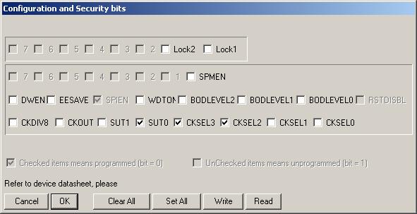

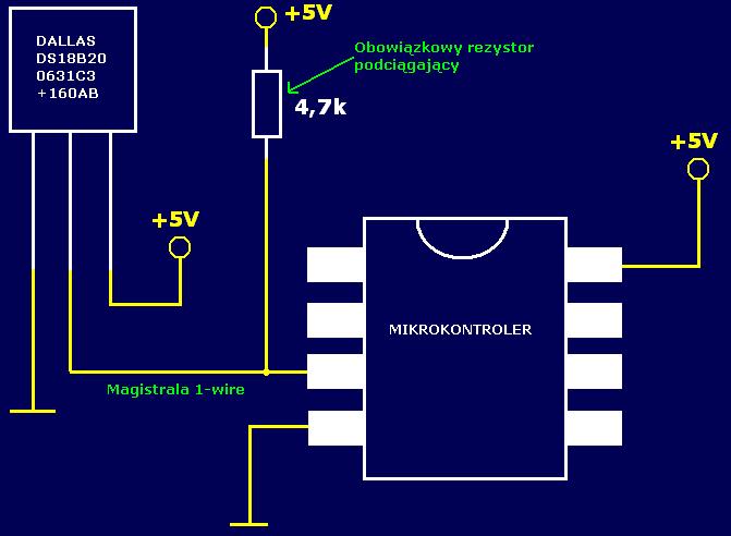

    Witam, zbudowałem sobie prosty termometr cyfrowy oparty na Atinny2313, czujniku DS18B20 i 4 lampach nixie. Wyjscia PB0-PB7 i PD3-PD6 obsługują lampy (poprzez 74141) PD0 to znak "-".Syg DQ (podciagnięty przez rezystor 4,7k do Vcc)z DS18B20 podłączony do PA0. Układ generalnie prosty tak że nie mam nawet schematu. Problem w tym że nie działa poprawnie. Wyswietlany wynik jest bez sensu - są to zmieniające się liczby 16, 32, 64, 80, 96, 04. Problem leży chyba w komunikacji między procesorem a czujnikiem temp ale nie mogę go znależć. Gdy na sztywno wpiszę w programie wartości bajtów T(1) i T(2) wyświetlany wynik jest w porządku więc część programu odpowiedzialna za obliczenie i wyświetlenie pomiaru jest ok. Do programowania używam PonyProga. Attiny ma pracować z częst. 4MHz na wewnętrznym RC. Sposób podłączenia DS18B20 do mikroprocesora jest taki jak na rysunku poniżej. Dodatkowo dałem zrzut z fuse bitów i kod programu. Wiem, że obsługa 1wire DS18B20 byla wałkowana tysiąc razy i nie jest jakaś zawiła ale nie mogę znaleźć rozwiązania na forum. W ramach testu program sprawdzałem na dwóch uP i dwóch DS-ach i ciągle to samo. Może ktoś cos doradzi albo naprowadzi mnie na rozwiązanie tego problemu. Z góry dziękuję. PS jestem początkujący w tym temacie.

    Fusy masz źle ustawione dla wewnętrznego RC 4MHz powinieneś mieć jeszcze włączony (zaptaszkowany) bit CKSEL0.

    Ustawiłem fuse bits CKSEL3..0 na 0010 i dalej bez zmian. Zmieniałem również SUT1..0 (01 lub 10) i dalej to samo. Nawet podłączenie wyjścia DQ z term. na inny wolny pin attiny (PD1) nie rozwiązało sprawy.
    OK, znalazłem błąd - zła kolejność wczytywania bajtów do tablicy. Termometr działa dobrze. Temat można zamknąć.
