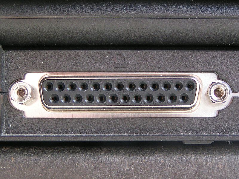

    Chcialbym przerobić kabel
    Kabel LPT <-> USB przeróbka
    dokładnie wtyczke równoleglą na
    Jak moge to zrobić? Jakiś schemat bym prosił. Można to zrobić bezpośrednio czy potrzebny jest jakis układ dodatkowy. Przeróbka jest mi potrzebna do programatora.

    Kolejna osoba, która najpierw wymyśliła że to zadziała i kupiła przejściówkę USB/LPT - a dopiero później zapytała na forum czy coś takiego w ogóle zadziała ? ;)
    Nie opłaca się się przerabiać wtyczki bo tak jak pisze kolega wyżej i tak nic z tego nie będzie jeśli chodzi o użyteczność dla programatora niestety.
    Zainteresuj się lepiej programatorkiem USBASP, który spokojnie sam będziesz w stanie wykonać a podłączysz go sobie normalnie do USB. A do tego ile szybciej będzie się programowało ;) ho hooo

    Tzn. jeżeli programator np.stk200 posiadajace gniazdo LPT męskie podłącze przez adapter USB<->LPT do PC to takim układem nie zaprogramuje mikrokontrolera?

    Raczej nie. Musiałbyś odpowiednio dostosować oprogramowanie programatora, żeby to zadziałało. Tak przejściówka wprowadza zupełnie inne timingi niż prawdziwy port LPT.

    Aha i wszytko jasne. W takim wypadku nie pozostaje nic innego jak programator na USB.

    Programator składa się z programatora właściwego (hardware) i oprogramowania do niego :) Nie ma znaczenia czy znajduje się ono w mikroprocesorze w programatorze, czy na PC. Tym bardziej, że nawet jeśli programator ma firmware to i tak potrzebne jest oprogramowanie na PC, które będzie z nim współpracowało.
    Co do przeróbki to niby dlaczego nie? Do AVR Dude są dostępne kody źródłowe, podobnie dla PonyProga. Inna sprawa, że taka przeróbka sens ma niewielki, lepiej kupić odpowiedni programator.

    atom1477 - wydaje mi się, że jednak chodzi o timingi, chociaż może nie tylko. Driver może emulować IO dla LPT, problem w tym, że pakiety na USB wędrują co ok. 1ms. Jeśli program mangluje pinami IO częściej to po prostu pewne wartości będą zgubione, bo driver nie zdąży tego wysłać po USB. W efekcie komunikacja nie jest możliwa. Ale istotnie tak czy inaczej taka przejściówka z normalnym oprogramowaniem do STK200 nie zadziała.
