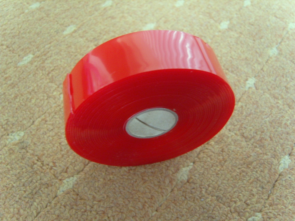

    Nastepnie zakupilem tasme na Ebay-u koszt oklo 20zl. (25mm x 5m x 1mm)
    Tasma sie zwie " VHB GEL TAPE "
    Montaż czujnika deszczu na szybie
    Nastepnie oderwalem stary przyklejony do szyby wyczyscilem itd.
    Potem spryskalem woda czujnik (pusta butelka po plynie do mycia szyb), przykleilem tasme na ktorej boczno-srodkowa czesc wyciolem przy pomocy odbitej 1centowki, woda pomogla wygonic powietrze na czujniku sa 2 kawalki tasmy ulozone kolo siebie.Nastepnie spryskalem woda szybe i przykleilem do szyby .A oto efekt koncowy.
    Calkowity koszt naprawy to okolo 20zl + jeszcze prawie 4.7 metra tasmy zostalo (troche zmarnowalem na proby wycinania). Nie wspominajac ze co poniektozy "koledzy z elektrody" chcieli mi sprzedac reperaturke za 100zl lub wiecej twierdzac ze z tego nic nie bedzie. A efekt koncowy ocencie sami.
