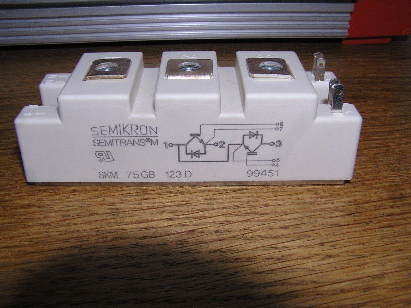

    W moim falowniku firmy AEG uszkodził się jeden z trzech tranzystorów Toshiba, taką diagnozę wystawił znajomy elektronik. Niestety nie wskazał mi, który to dokładnie tranzystor. Udało mi się zdobyć zamiennik firmy semikron, jak na zdjęciu
    Będę bardzo wdzięczny za podpowiedzenie mi w jaki sposób odszukać w falowniku ten uszkodzony tranzystor mając do dyspozycji miernik uniwersalny.

    Co to za fachowiec ktory zgaduje jak wrozka.
    Powinienes sobie rozrysowac podlaczenia do tych tranzystorow wypiac je z ukladu i kazdy zbadac oddzielnie.
    Czy posiadasz schemat ?
    Jakie sa objawy usterki ?
