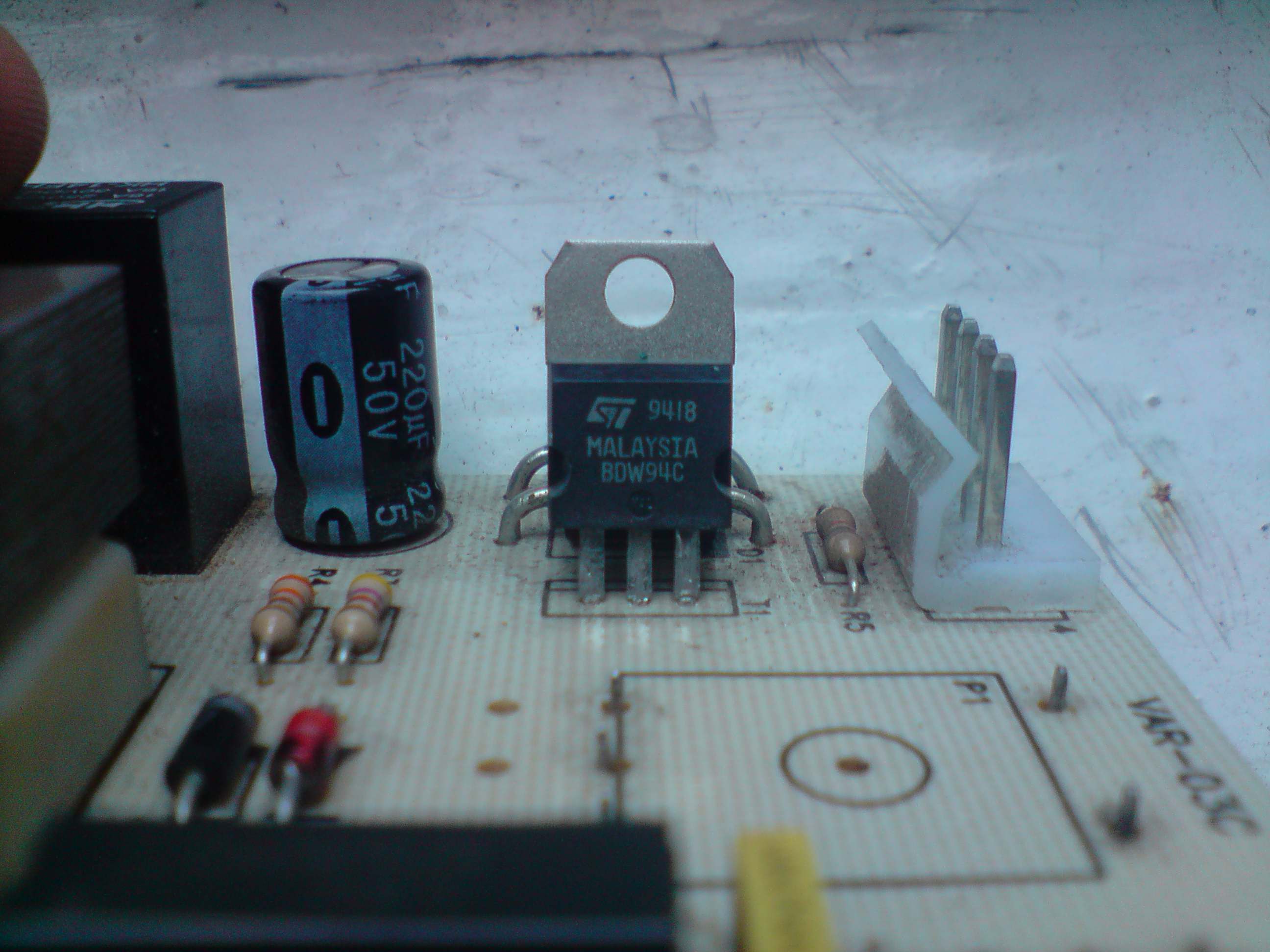

    witam jak w temacie mam problem z podajnikiem drutu w migomacie a konkretnie z ukladem sterujacym owym podajnikiem.odrazu zaznaczam ze niemam zbyt duzego pojecia o elekrtonice,ogladalem juz gdzies na forum fotki podobnych plytek ale nie potrafilem odszukac takiej jak moja,moja nazywa sie var-03c a znalazlem tylko var-03p jest ona troche inna. dla informacji wstawie fotki. co moglo sie zepsuc na takiej plytce jak zdiagnozowac usterke za rady i schematy z gory dzieki

    Sprawdz czy jest napiecie sieciowe na transformatorze. Nastepnie pomierz napiecie na wtornym- zmienne i po prostowniku. Powino byc okolo 24V DC. Na zdjeciach nie widac jaki jest uklad scalony i jaka funkcje pelni. W dolnym lewym rogu wystepuje " tranzystor", lub cos podobnego ( ma cztery koncowki ) tez nie mozna odczytac co to jest. Byc moze, ze wlasnie to jest element regulacyjny wyjsciowy silnika. Uszkodzeniu tez mogl ulec przekaznik. Zrob dokladniejsze zdjecia ( ostre ), bedzie wtedy mozna cos dokladnie sprecyzowac. W czasie robienia zdjec nie wlanczaj lampy blyskowej tylko dobrze oswietlic.

    siema przekaznik chyba dziala tak mi sie przynajmniej wydaja poniewaz cyka dalej napiecie jakies jest niepamietam jakie ale cos tam bylo tranzystor ma oznaczenie bdx54c a uklad scalony c4069ub

    Plytke zaczal bym od sprawdzenia zasilania na plytce, oraz od zasilania z glownego zasilacza spawarki ( strona wtorna ). Napiecia powiny wystepowac miedzy pinami na zlaczce poczwornej miedzy 1 a 3. Jesli napiecie bedzie zewrzec piny 2 i 3. Silnik wtedy jesli jest sprawny, musi sie krecic. Pomierzyc napiecie ( najlepiej oscyloskopem ) na oporniku R7 wzgledem pinu 3. Musi wystepowac napiecie zmieniajace sie w zaleznosci od ustawienia potencjometru ( inne wypelnienie impulsu ). Nie moge dokladnie narysowac schematu, bo zdjecie plytki od strony sciezek jest nie czytelne. Nasuwa mi sie przypuszczenie, ze uklad scalony zostal odwrocony o 180 stopni ( mogl ulec uszkodzeniu ), bo nie zgadzaja mi sie wyjscia ukladu scalonego. Musza wystepowac napiecia zasilania ukladu scalonego miedzy pinami 7 minus i 14 plus. Zasilanie ukladu scalonego realizowane jest po zwarciu pinu 3 i 4. Pomierz napiecie na diodzie zenera Z1, musi byc mniejsze od 20V. Jesli brak napiecia wez opornik np; 3.3k i podlacz go miedzy ( R7 od dolu )baze tranzystora i pin 1, wyjmujac uklad scalony. Silnik musi sie krecic. Dlugo nie uruchamiaj silnika, bo tranzystor bedzie sie mocno grzal. Zrob zdjecie po wyjeciu ukladu scalonego.

    dzieki za pomoc kupilem nowy scalak i obrocilem go!! i dziala wielkie dzieki pozdro
