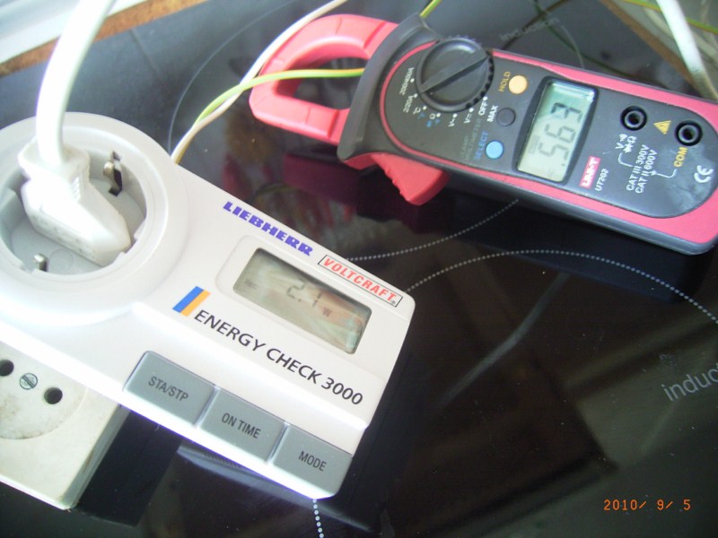

    Czy koledzy sprawdzali jaki prąd (moc) pobierają indukcje w trybie Stand by?
    Zakupiłem i podłączyłem sobie płytę BEKO HII 64400 T
    Funkcjami i właściwościami eksploatacyjnymi jestem usatysfakcjonowany. Ale prąd biegu jałowego jest absurdalny.
    Nie znalazłem w instrukcji danych ile miałby być.
    Zastanawiam się nad układem który odcinałby napięcie gdy płyta jest na jałowym biegu. Przed użyciem trzeba by nacisnąć przycisk i odpalić płytę powiedzmy w 30sekund. Jeśli nie wyłączało by się. Oczywiście pracująca płyta podtrzymywałaby sobie napięcie. Podobne zabezpieczenie było w sterownikach do płyt AEG.
    Czy włączanie - wyłączanie napięcia nie zaszkodzi płycie?
    (byłoby stosunkowo częste)

    Ja konsultowałem się z kumplem z serwisu i nieco mnie przekonał, że moc o której mówię musiałaby powodować, że płyta jest ciepła (a nie jest)
    Jutro podłączę watomierz i sprawdzę. Amperomierz cęgowy pokazał moc ok 100W.
    Być może to on oszukuje jak sugerował kolega. Ale aż tyle?

    Aby płyta indukcyjna była ciepła to musiał by na niej stać jakiś garnek.
    Jeśli podłączysz watomierz to też wyjdzie 100 W do 130W, te płyty tak mają.
    Jak więc widać płyta indukcyjna nie jest wcale taka oszczędna.

    Sprawa się wyjaśniła, to moja głupota
    zdjęcie wszystko wyjaśnia :D
    Indukcja BEKO HII64400T - prąd biegu jałowego
    cęgowy ma zakres 2-20A
    więc to tylko moja wina.
    Przepraszam za zamieszanie, ale widok tych 560 mA pozbawił mnie rozsądku :D
