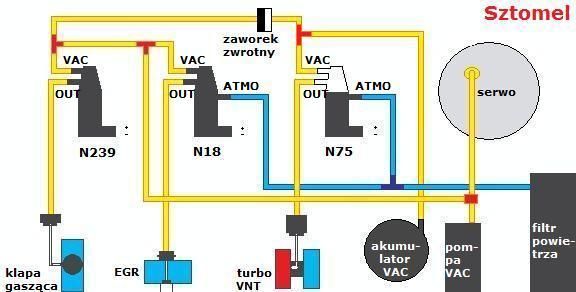

    Witam Serdecznie mam problem z wężykami podciśnieniowymi w sharanie 1.9 TDI rok 2000. 110 koni Potrzebuje taki schemat jak je podłączyć bo mam wszystkie odłączone Proszę o pomoc

    Rysunek kolegi Tomka jak widać na obrazku.Problem z wężykami w sharanie

    dzieękuje a niema może takiego schematu żeby było widać jak w realu ?
