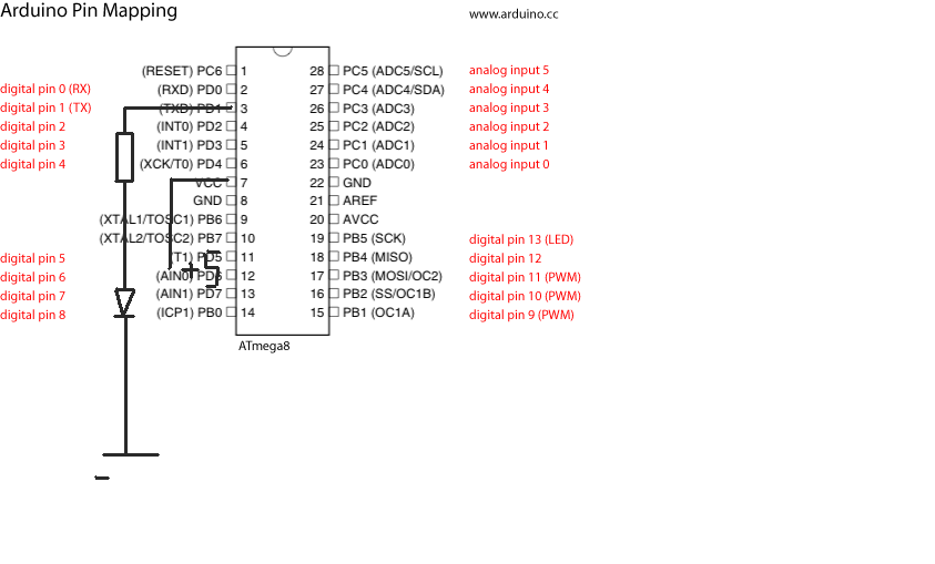

    Nie wiem co robię źle, że dioda zamiast mrugać świeci się cały czas. Program napisany jest w C.
    Program
    #define F_CPU 1000000L
    #include <avr/io.h>
    #include <util/delay.h>
    int main(void)
    /* Wszystkie linie portu D będą wyjściami */
    DDRD = 11111111;
    /* Początek nieskończonej pętli */
    while(1)
    PORTD = 00000010;
    _delay_ms(530);
    PORTD = 00000000;

    Zmieniłem i to nic nie dało może schemat zły?
    Wie ktoś co zrobić?

    PORTD = 00000000;
    _delay_ms(530);
    PORTD = 00000000;
    _delay_ms(530);
    daj w petli !!

    Zmieniłem i to nic nie dało wydaje mi się ze soc ze schematem.
  • #6 8473816
    krzychS
    Poziom 29  
    Nie wiem, w jaki sposób Twój kompilator zapisuje liczby binarne, ale lepiej zmień na hex.
    DDRD = 0xFF;
    while(1)
    PORTD = 0x2;
    _delay_ms(530);
    PORTD = 0;
    _delay_ms(530);
