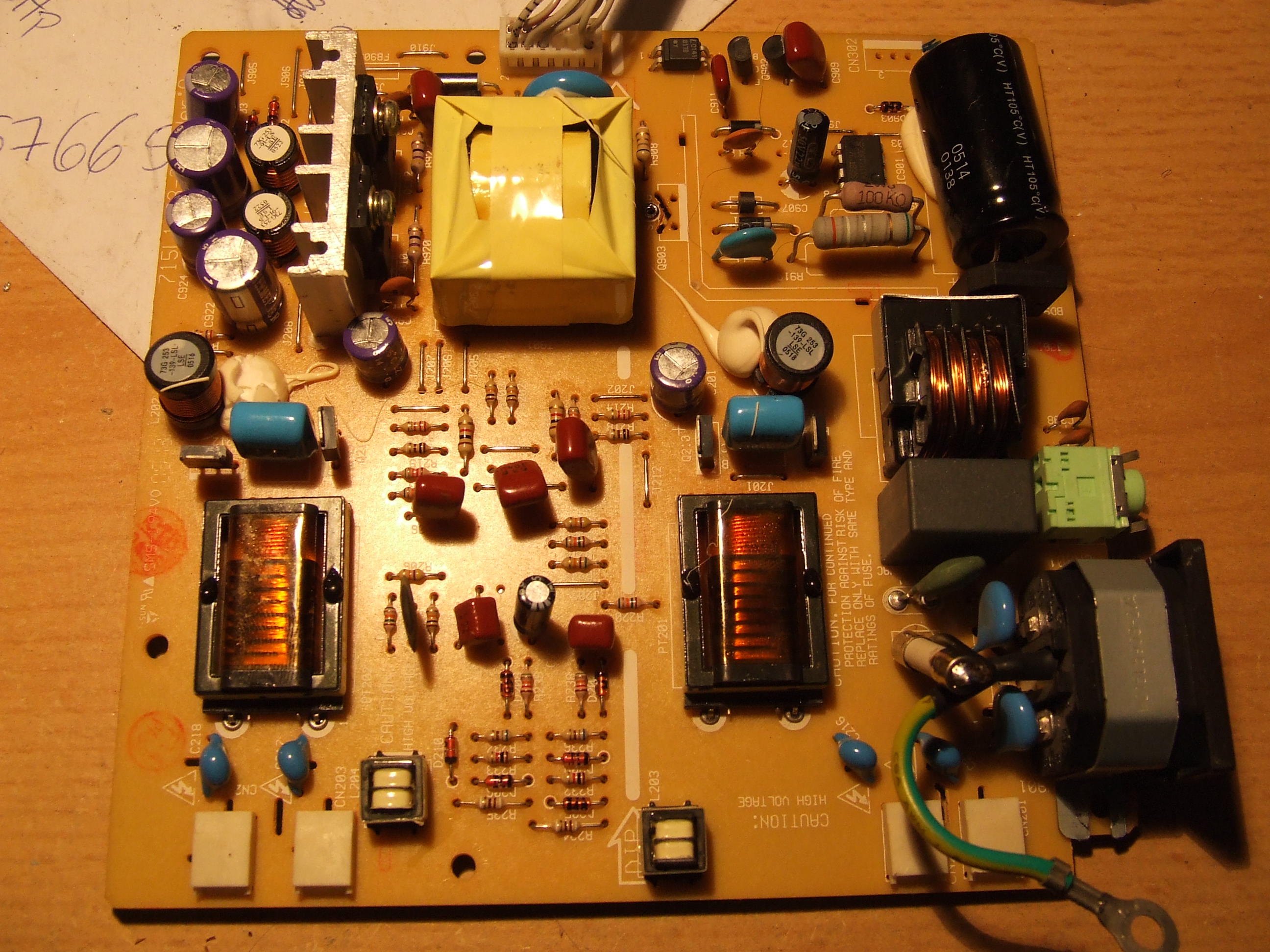

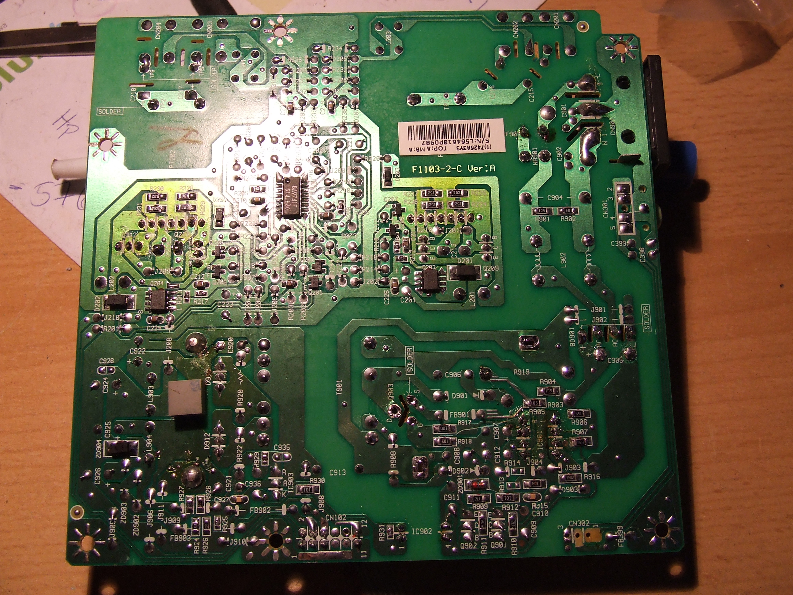

    Medytuję nad tym monitorem już kilka dni zamiast go od razu naprawić :)
    Oznaczenie płytki zasilacza z inwerterem: 715L1103-2-C Ver: A
    Monitor trafił do mnie po burzy, zwarte Q211(SC5707), Q212(SC5707), C214(220nf/160V). Zadział bezpiecznik na wejściu zasilania F901 (2A), uszkodzony został również mostek prostowniczy BD901, przebicia i zwarcia we wszystkich kierunkach dostał Q903 (P9NK60ZFP) transoptor IC90(PC123) przerwa we wszystkie strony.
    Iiyama ProLite431S - martwa po burzy :( Iiyama ProLite431S - martwa po burzy :(
    Problem polega na tym że w żaden mi znany sposób nie mogę uruchomić przetwornicy. Możliwe że przyczyna tego jest że zamiast P9NK60ZFP kombinowałem z P8NK80ZFP - akurat taki wpadł mi w ręce. IC902 w miejsce PC123 wstawiłem L0141. Podstawiałem IC901 (SG6841DZ). Efekt jest taki że ładuje się kondensator filtrujący-310V, na IC901 mam 150V i cisza, zero reakcji na włączanie.
    Może koledzy coś podpowiedzą?

    Rezystor w drenie - na oko 0R39 - ok?
    Rezystor smd w bramce - chyba 10R - ok?
    Z MOSfetem, który podstawiłeś powinien odpalić, radiator będzie cieplejszy [Rds(on)]
    Sprawdź też napięcie na n.7 SG: Start_treshold_voltage -> 16V

    Rezystory sprawdziłem, sa ok.
    Zastanawia mnie fakt że na wszystkim nóżkach SG oprócz masy mam 130V, po wstawieniu oryginalnego tranzystora na nim też na wszystkich trzech nózkach 130v.
    Schematu niestety nie mam :(.
    Udało mi się odnaleźć dwa uszkodzone rezystory SMD 1MOm R904 i R905 wymieniłem i cisza :(, Mam wrażenie że SG odszedł do krainy wiecznego przewodzenia.

    Kwarc wymieniony X601 jeśli o ten chodziło.
    Zaczyna mnie ten monitor irytować :bad-words:
    Może to niewłaściwy kierunek ale zastanawia mnie transoptor i fakt, że na wszystkich elementach mam tą samą wartość napięcia. Oryginalnego transoptora nie mam, podstawiłem inny.
    Klient zrezygnował z naprawy-temat zamykam
