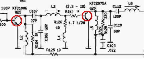

    Alan 100+ - radio słabo odbiera, tylko bliski sygnały. Nadawania brak - dioda TX zapala się, lecz brak jest nośnej na zakresie AM i FM. Sprawdzałem tranzystor mocy - dobry. wszystkie luty poprawiłem, bez rezultatu, Gzie jeszcze szukać?
    Opisz jak sprawdziłeś tranzystory mocy driver-a i stopnia mocy w.cz. :
    tu pokazałem o jakie tranzystory chodzi.

    Witam, sprawdź napięcie zasilania stopnia mocy oraz drivera. Zobacz jakie napięcia są na kolektorach tych tranzystorów w stosunku do minusa-masy. Może trzeba ruszyć rdzeniem cewki VCO. To czy trzeba korygować VCO, to sprawdź czy słychać inne nadajniki na tym samym kanale. Jeśli ktoś nadaje na 19-tym czy Ty też słyszysz na tym samym. Wytłumaczyłem chyba jasno.

    Tranzystory sprawdzałem po wylutowaniu miernikiem do diod, napięcia na kolektorach 13,8V. Antena i gruszka na pewno dobre, a nośną sprawdzałem ze sztuczną anteną. Numery kanałów są zgodne. Końcówka m.cz. też sprawna - prawidłowy "szum" na FM i AM.

    Jeśli stałoprądowo tranzystory są zasilane, to teraz sonda w.cz. w pazurki i sprawdzamy napięcia na bazach tranzystorów. Metoda szybka i skuteczna.
