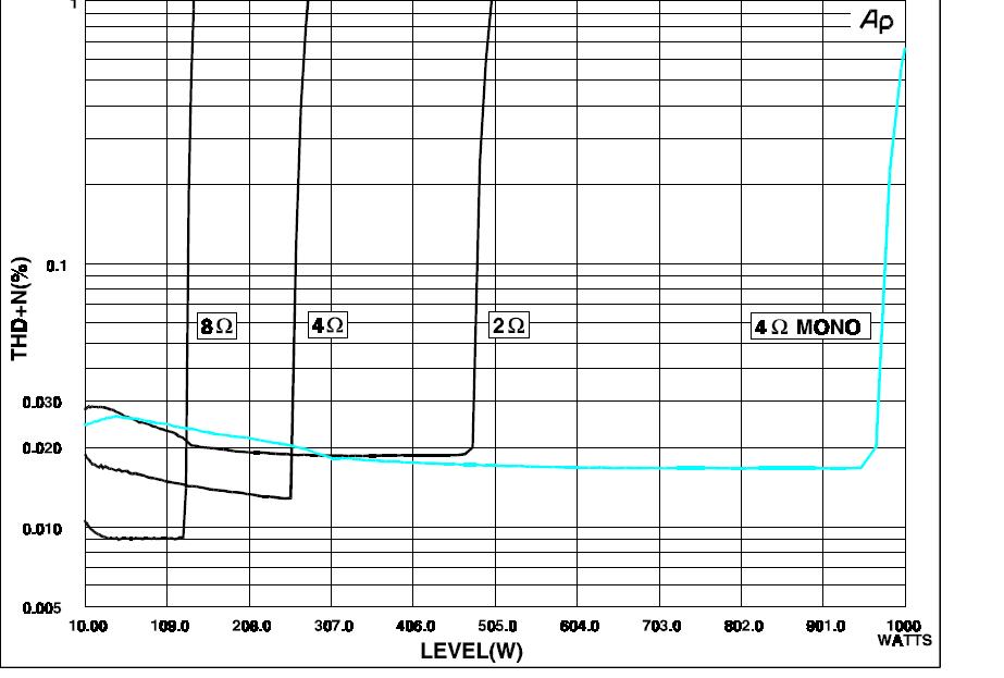

  • #12 8520758
    wasylwek
    P.M.P.O. :D
    Powiem bardzo ...szczerze, bałbym się z tym 1 ohmem :D.
    Stabilność w/w w jednym ohmie (poza jednym wyśledzonym wyjątkiem) jest niemal...legendarna :D .
    To jet wykres mocy wzmacniacza pewnej bardzo ...zacnej firmy.
    Myślę, że przy Pieyingu ta podziałka od THD ostro Ci poza monitor wyleci.
    Grzegorzu oczywiście to nie do Ciebie (Ty znalazłeś zdrowe waty :D ).
