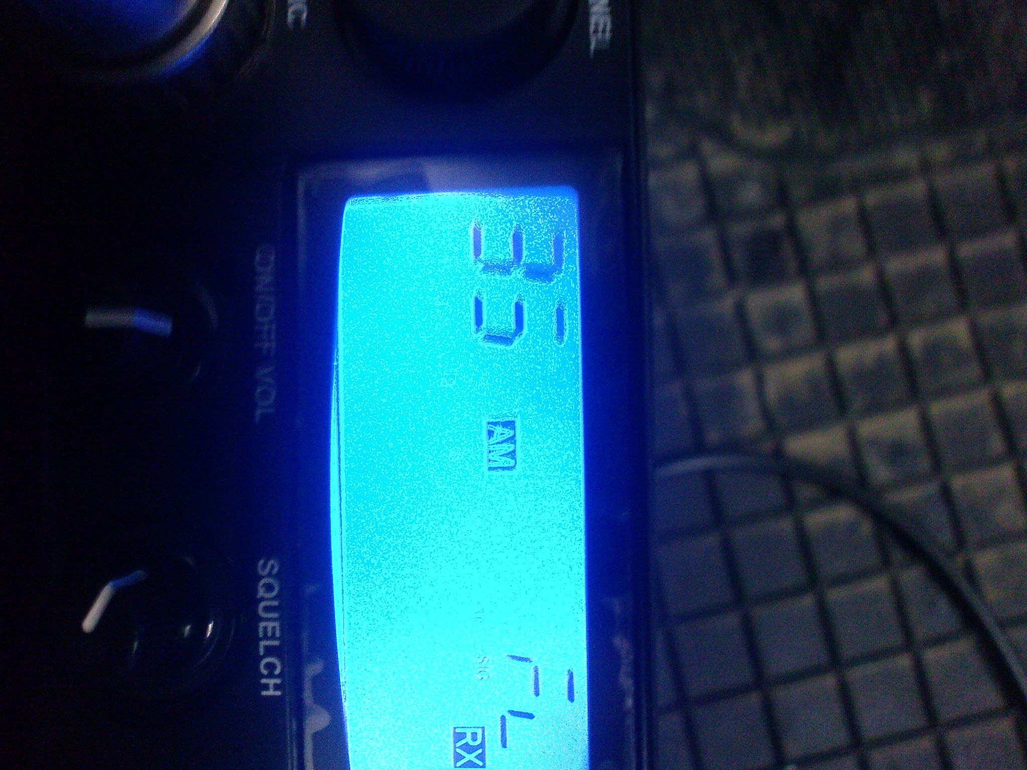

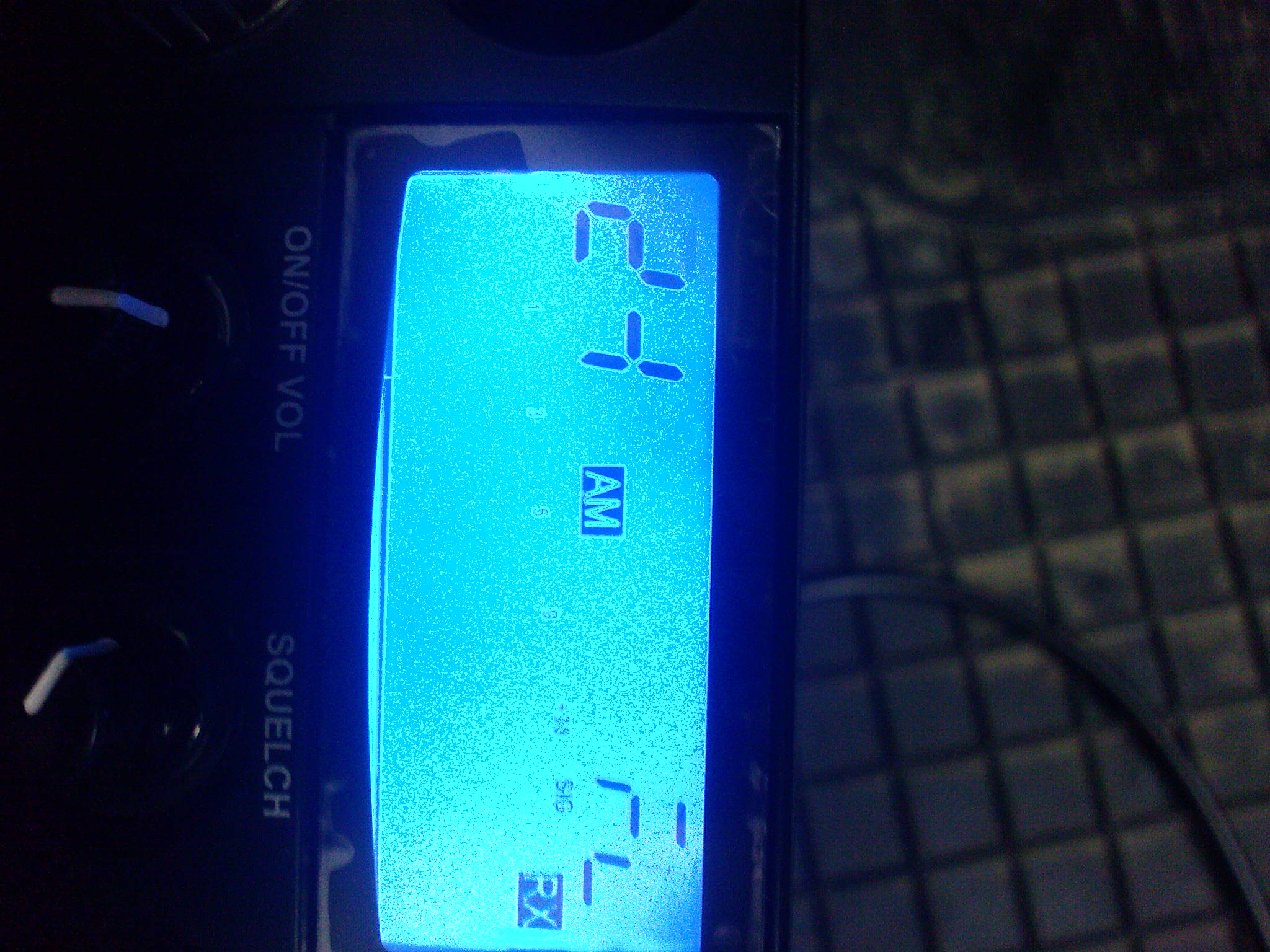

    Mam problem z wyswietlaczem alan plus 48multi B. Witam serdecznie od miesiaca jestem posiadaczem ww radia, od wczoraj mam problem z ekranem poniewaz numer kanalu oraz symbol PL staje sie nie czytelny tzn widac tylko fragmenty cyfr np zamiast 19 widac 13 a zamiast 17 widac 11 chcialbym sie dowiedziec 3 przytrafialy sie wam juz takie dziwne zjawiska oraz jak mozna sobie z tym poradzic, nie wiem czy wyslac radyjko donaprawy bo w razie nieuzasadnionego zgloszenia musze pokryc koszty przesylki. dzieki z gory za odpowiedz. dodam , że nie stało się to przy niskich temperaturach i pomimo tego że temperatura w samochodzie i na zewnątrz wynosi 20 st nic się nie zmienia
    ps przesyłam zdjęcia jak to wygąda

    Jeśli masz jeszcze gwarancje oddaj na go serwisu . Wyświetlacz połaczony jest z płytą główna poprzez "szpiliki" i będzie on raczej do wymiany.

    tylko dziwne jest to, że raz na jakiś czas na chwilkę wszystko pojawia się dobrze a za chwilę wraca do nieprawidłowego ustawienia

    Nike kontaktuje połączenie wyświetlacza z płytką. Przy drganiach czasem styk się poprawi i wtedy cyfry są widoczne, a czasem nie. Jeśli nie jest zaplombowane można przeczyścić styk naprzykład płynem KONTAKT lub mocniej docisnąć wyświetlacz. Ale jeśli jest na gwarancji to po co się z tym bawić.

    Ciekawe bo okazuje się, że serwis Alana uznaje, że jest to uszkodzenie "udarowe" .

    8JZ: trochę do tyłu niestety :) to nowe modele z tego roku. fabrycznie mają niebieskie diody( tak tak diody nie 3 długie żarówki) Zresztą wszytkie "nowe" modele tego producenta włącznie z 48 excel maja teraz niebieskie podświetlanie. Reszta płyty jest wykonana w całości w SMD . w P.CZ. nie ma już szumiącego RCL-a ale za to jest jakiś "krzak" . Często takie uszkodzenie jak u autora mają fabrycznie nowe radia wyjęte z kartonu. wyświetlacz nie jest na gumce tylko na szpilkach które przerywają przy samym łączeniu ze szkłem. nic nie daje wygrzanie kleju.. tylko wymiana LCD... na szczęście te są zgodne z modelami "pomarańczowymi" :)
