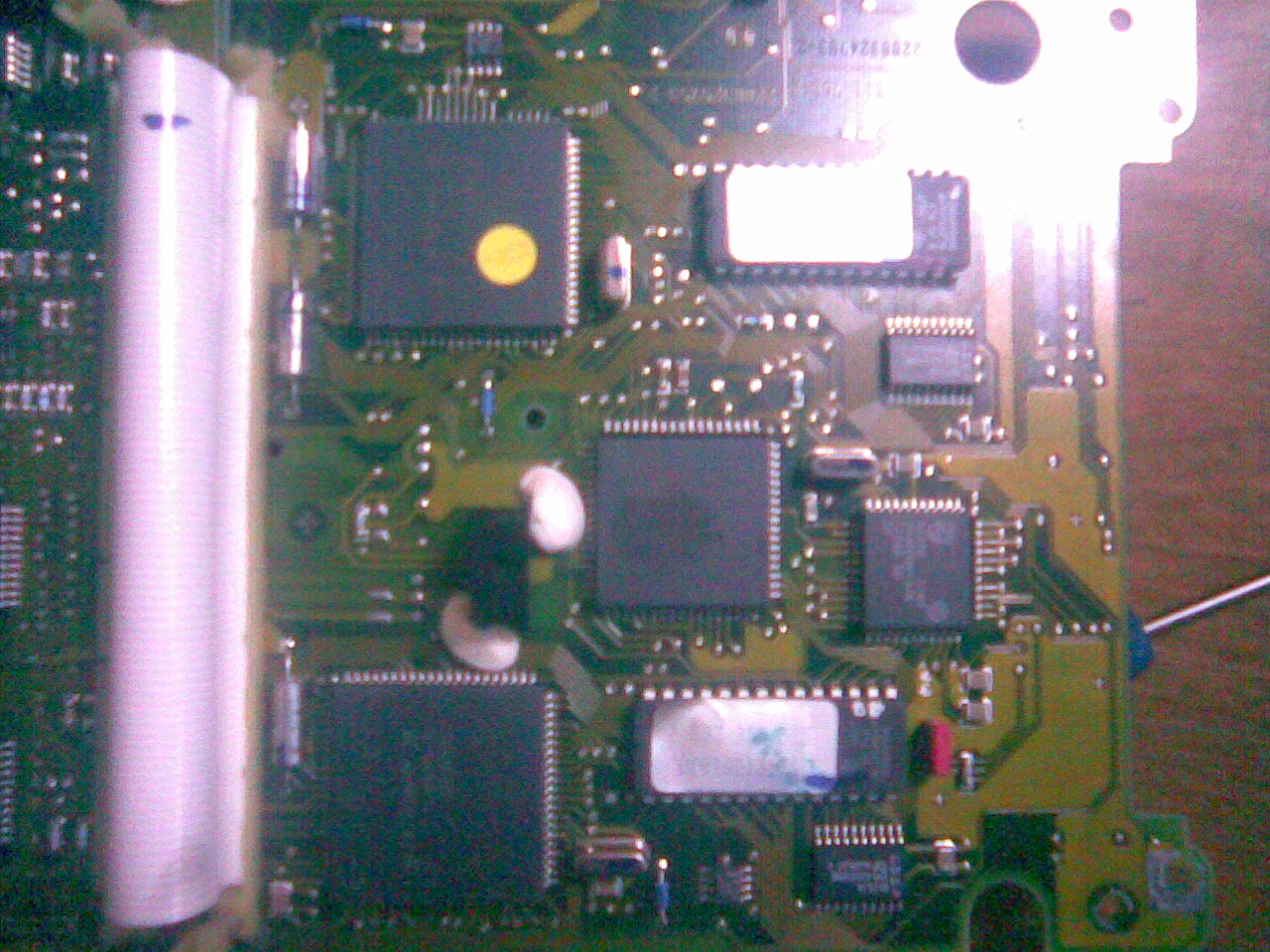

    Kupiłem Programator Willem, mam tylko jeszcze dwa pytanka:
    Czy w sterowniku: audi a4 1.9 TDI 1z 90km o numerze 028 906 021F
    siedzi eprom czy eeprom?
    drugie pytanie który mam wlutować bo wygląda że są dwa.

    #15 8518115
    kris81orzesze
    powinieneś wylutować ten na dole 29f400, którego nie zaznaczyłeś.. ale podłącz ten sterownik na stole powinien pójść
  • #16 8518236
    uczacy
    Czyli nr 3?
    KWP 2000 PLUS łączy się ale nie czyta wsadu grupa VAG
    Pójdzie na stole kwp2000 plus??
    #17 8518287
    tomek.kopiec
    Czyli nr 3?
    ten po lewej od zaznaczonego
    #18 8518575
    kris81orzesze
    DOKŁADNIE TEN Z 44 PINAMI!!! ALE PODŁĄCZ GO NA STOLE i powinien pójść
    ten po lewej od 3

    Mam teraz sterownik audi a4 1.9 tdi 1z 1996r.
    W środku siedzą dwa epromy 27c512 w obudowie dip 28 kasowane UV.
    Którą pamięć mam odczytać?
    Tą u góry zdjęcia z jedną białą kropką czy na dole z dwoma białymi kropkami.

  • #20 8523356
    kris81orzesze
    dokładnie, idzie przez immo. podłącz k do 61 a jak nie da rady się połączyć to wylut i na programator.
  • #21 8523367
    uczacy
    Dziękuję kris81orzesze za informację, a nie wiesz może którą pamięć mam odczytać w sterowniku 1z z 1996r? (foto post powyżej)
  • #22 8523616
    tomek.kopiec
    obie.
