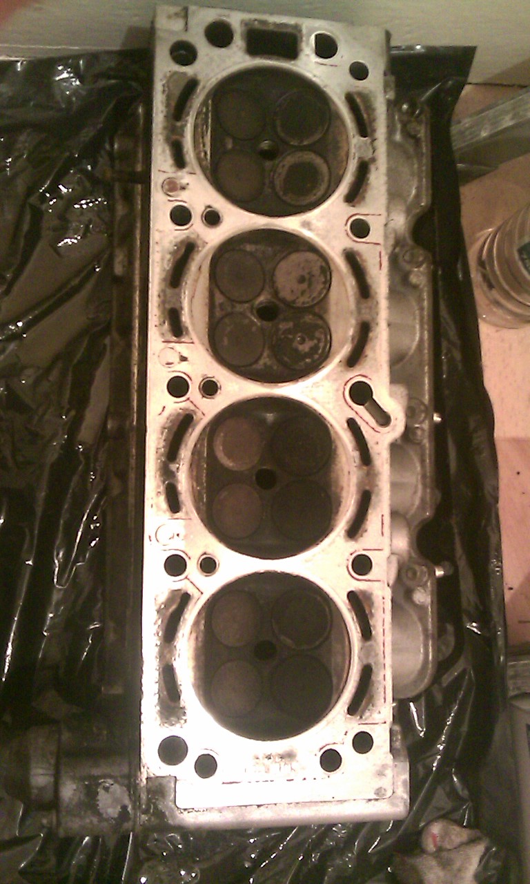

    Errorone
    Od pewnego czasu uciekal mi plyn dolewalem okola litra na tydzien az do dzisiaj dolalem 1.5l i woda odrazu znikla ze zbiorniczka zaczolem szukac gdzie ucieka zdjolem oslone termiczna i zobaczylem mokry kolektor po kolejnym dolaniu wody do zbiorniczka zobaczylem ze ta w tym samym czasie ucieka przez kolektor oraz gromadzi sie w wydechu. Nie wiem co robic glowica czy uszczelka a moze cos innego.
    Jezeli ktos mial podobny problem prosze o pomoc.

    marekniko
    Witam! Najprawdobodobnie uszczelka pod głowicą.Pozdr.

    Pawel wawa
    Na 100% uszczelka pod głowicą, nie próbować nawet odpalać tego silnika bo będzie do zrobienia minimum cała głowica.

    Errorone
    tez tak mysle sam nigdy tego nie robilem jestem obecnie w anglii jutro ma przyjechac znajomy mechanik ciekawe ile to bedzie kosztowlo
    a jesli to glowica to czy musze kupic od 2.2 czy pasuja tez inne np od 2.5
    koszt wymiany uszczelki to 400 funi
    jakie czesci musze kupic wiem ze upg uszczelke dekla sruby glowicy cos jeszcze?

    mercedesik
    Po zdjęciu głowicy radziłbym przyjrzeć się samej głowicy,
    ostatnio robiłem 2.2 benzyne na łańcuchu (nie wiem jaki ten silnik) i głowica była pęknięta do świecy!!!!
    Płyn wypływał koło świecy na zewnątrz.

    Errorone
    uszcelka wydmuchana w dwoch miejscach a tak wyglada glowica
