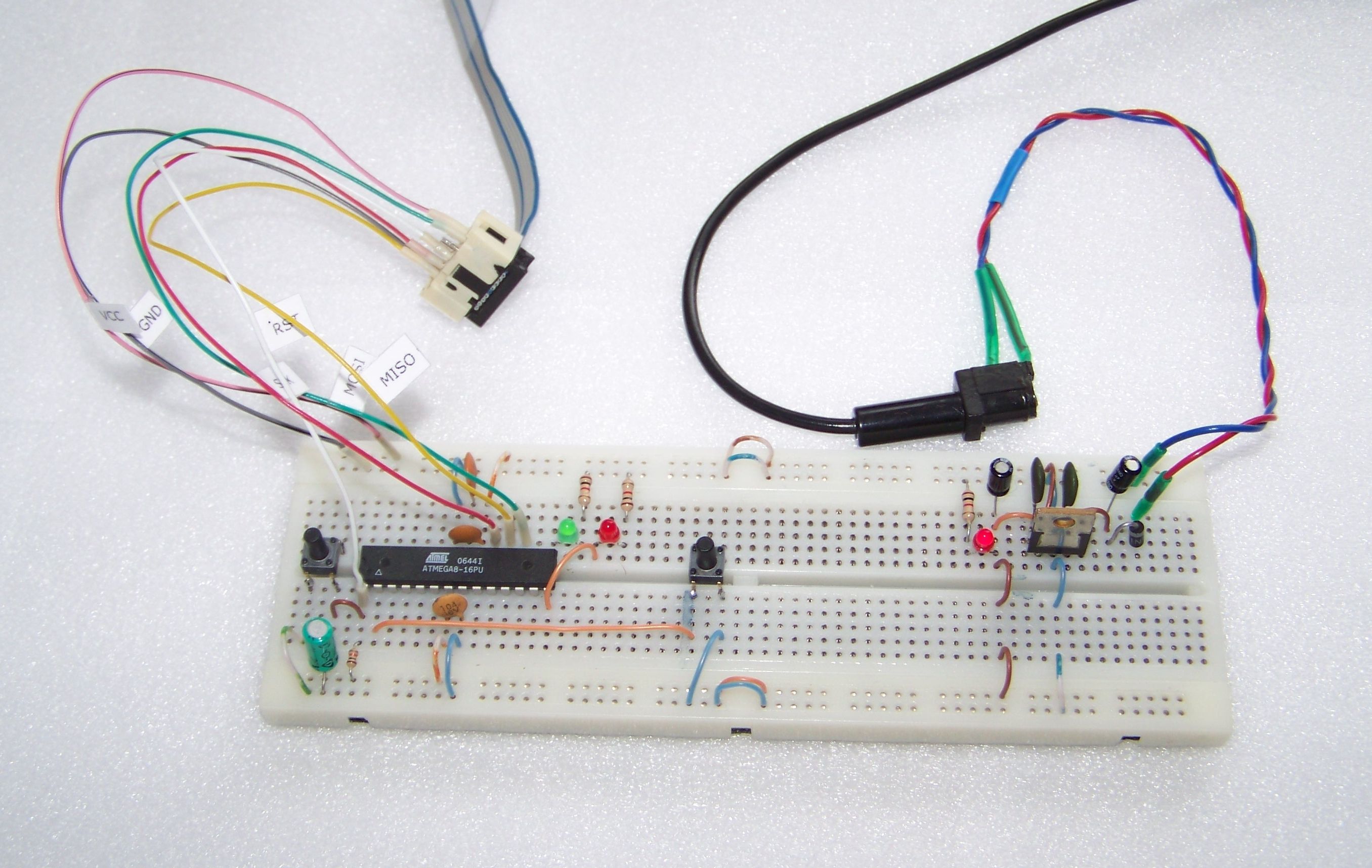

    Ostatnio zainteresowałam się tematyką mikrokontrolerów, wykonałam programator na USB, zakupiłam płytkę stykową i zabrałam się za naukę.
    I tak na początek wzięłam ten schemat (stabilizator podpięłam tylko tak jak w nocie katalogowej jest):
    [Atmega8]Programuje się, ale nie pracuje.
    wraz z poniższym kodem:
    #define F_CPU 1000000L
    #include <avr/io.h>
    #include <util/delay.h>
    int main(void)
    	DDRB  |= _BV(0)|_BV(1);
            PORTB |= _BV(0);
    	PORTB &= ~_BV(1);
    	DDRD  &= ~_BV(0);
    	PORTD |=  _BV(0);
    	unsigned char i,n;
    	while (1)
    		PORTB ^=_BV(0);
    		PORTB ^=_BV(1);
    		n = (PIND & _BV(0))? 100: 20;
    		for (i = 0; i < n; i++)
    			         _delay_ms(10);
    	return 0;
    Niestety nic się nie dzieje. Układ w ogóle nie reaguje. Potem podpięłam jedną diodę LED pod inny port z prostym programem:

    #2 8476156
    rpal
    Program nie będzie chodził tylko w jednym przypadku kiedy na stałe zwarty jest RESET do masy, programować się będzie ale nie wykonywać. Proponuję zmierzyć napięcie na tej linii.

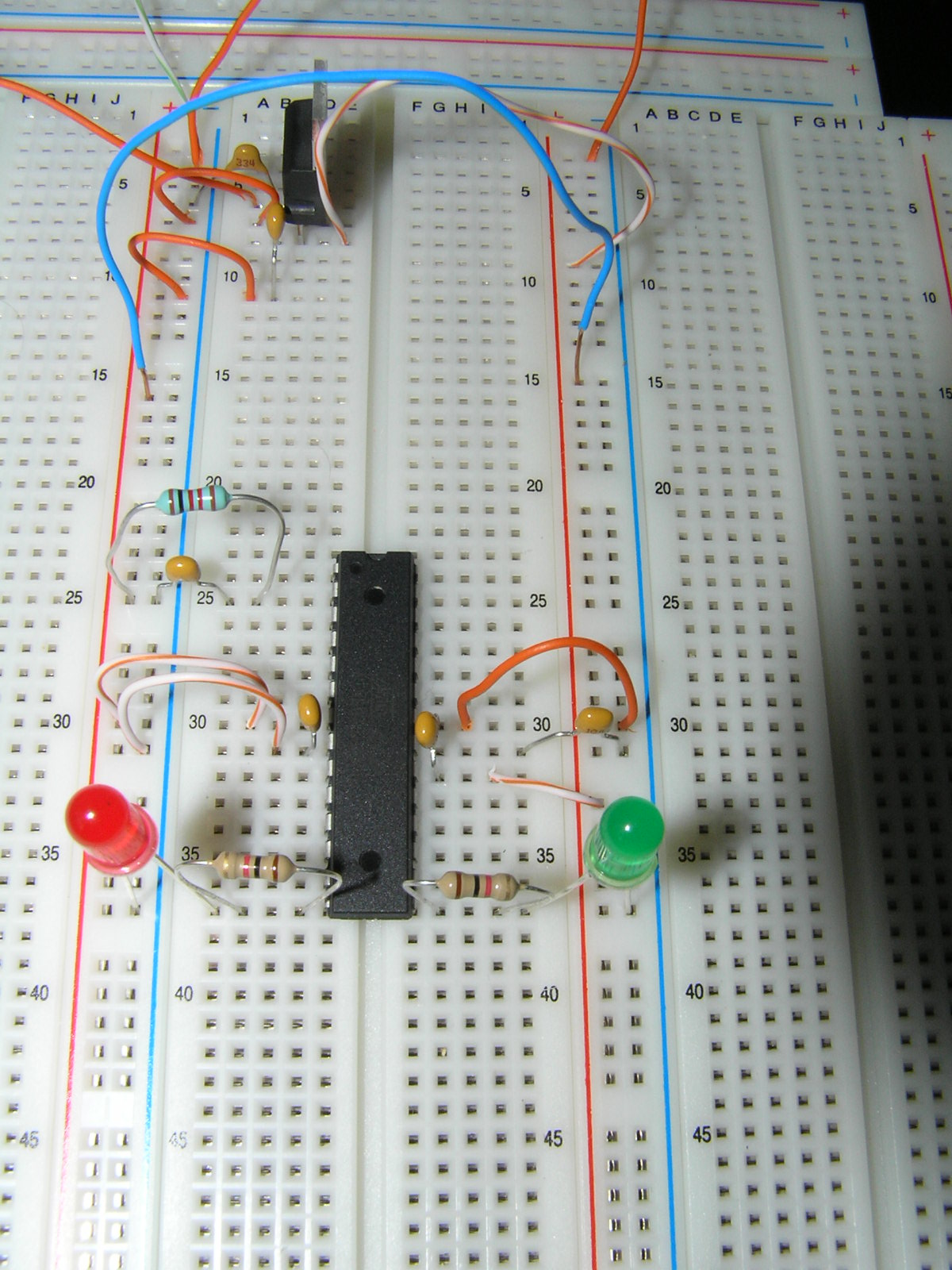

    oraz moje połączenia na płytce:
    [Atmega8]Programuje się, ale nie pracuje. [Atmega8]Programuje się, ale nie pracuje.
    Fusebitów nie zmieniałam - ustawienia fabryczne.
    Powyższa kombinacja również nie działa. Nie zwalam oczywiście winy na ATMEL, ale zastanawiam się czy mogłam się dopuścić takiego uszkodzenia, że uC daje się programować, ale nie pracuje.
    #12 8477522
    _Robak_
    Poziom 33  
    W takim razie powiem Ci czemu Ci nie działa;) Wszystkie linie są połączone na płytce. Wstawienie rezystora do diody tak jak teraz nie ma sensu bo cała linia 37 po lewej stronie procesora jest zwarta i tak samo po prawej;) Czy spaliłaś port, kto wie. Podłącz jak należy i sprawdź, pobaw się miernikiem żeby sprawdzić jak ta płytka jest skonstruowana.

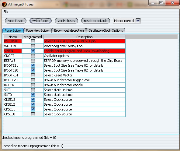

  • #13 8477551
    aga69
    Załączam odczyt fusebitów:
    #14 8477555
    Samuraj
    Poziom 35  
    Odczytaj programatorem co jest w pamięci. Według mnie to wygląda tak że tylko wydaje Ci się że mikrokontroler się programuje a w rzeczywistości w pamięć dalej jest pusta.
    Tak więc zrób weryfikacji i zobacz czy to co wrzucasz do pamięci jest faktycznie tym co w niej się znajduje.
    Programator odczytuje prawidłowo sygnaturę mikrokontrolera :?:

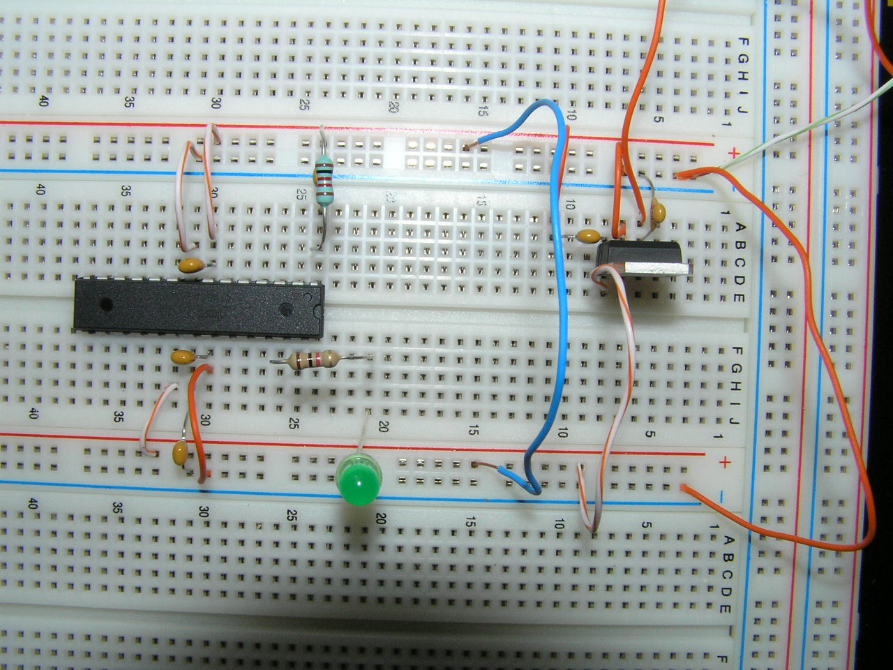

    #15 8477568
    gaskoin
    Z tego co widzę to u Ciebie reset wisi w powietrzu! Na linii 37 tak jak mówił Robak - rezystor jest zwarty !! Zarówno po lewej jak i po prawej stronie.
    W związku z resetem wiszącym w powietrzu - układ się nie programuje

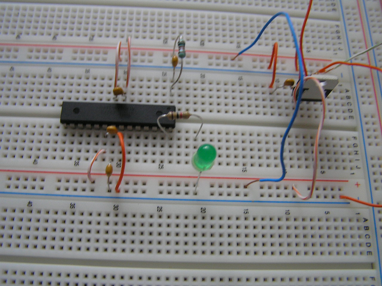

  • #16 8477623
    aga69
    Aż mi głupio z tym rezystorem.
    Teraz dałam na PinC, których wcześniej nie używałam. Efekt taki sam.

  • #19 8477736
    aga69
    Tak, programator w trybie "wolnego" programowania nastawiony zworką. LEDY sprawne (podłączyłam oba ledy pod 5V - świecą bez problemu) i dobrze podłączone - katodą do minusa. A miernik nie wykazuje żadnych napięć na tym pinie PC5.
    #20 8477782
    gaskoin
    a ja widzę, że rezystor jest na PC4, ale mogę się mylić bo słabo widać przy takim widoku :)
