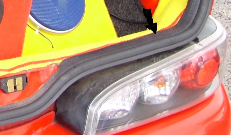

dlaczego mam akwarium w Seicento

    Meteo33
    Masz szyber dach?
  • #3 8478546
    Aleksander_01
    Jedno jest pewne - auto kupione od uczciwych ludzi.
    A tak na poważnie auto po naprawach karoserii, źle złożone, zatkane dziury technologiczne.
    Ostatnio bylem świadkiem jak z dwóch SC robiono jednego metodami przecinak, szpachla, kit i będzie git. "Cenę trochę opuścimy i frajer się znajdzie".
    Masz ten samochód od nowości ?

    gebels1973
    wizyta w myjni automatycznej rozwieje twe wątpliwości :) oczywiście musisz pozostać w środku autka :) lub działka i kawałek szlaucha z bieżącą wodą

    romoo
    Użytkownik obserwowany
    Najczęściej uszczelka tylniej klapy puszcza, albo koło lamp się wlewa.

    romoo
    Lej szlaufem po klapie lampach i uszczelce. A ktoś siedzi w bagażniku i patrzy czy robi sie mokro.

    Pawel wawa
    Załóżmy, że tym sposobem wymienisz pół auta, uszczelkę się zakłada, nie trzeba kleić.

    gebels1973
    w czym problem :) składasz tylna kanapę i wszystko jak na dłoni w aucie o tych gabarytach

    Jarosx9
    Poziom 35  
    Możliwe że jeśli był uderzony z tyłu to ktoś nie nadał prawidłowego kształtu temu rantowi na którym trzyma się uszczelka. Proponuję zdjąć uszczelkę i obejrzeć czy prawa strona auta jest taka sama jak lewa strona auta. Bo z tego co piszesz to z lewej nie leci. Możesz sobie też uszczelkę ubrudzić np. kredą, zamknąć i po otwarciu sprawdzić czy przylega wszędzie do klapy.
    Ewentualnie młota w dłoń i wyprofilować rant jak potrzeba. Uszczelkę się lekko wbija i powinna ciasno później siedzieć.

    Jarosx9
    Poziom 35  
    Obejrz też samą uszczelką może jest gdzieś pęknięta.
    Co do tej listwy to może chodzi ci o pas tylny (to co pod lampami). Bo jeśli tak to górne zgrzewy tego elementu wypadają m.in. dokładnie w miejscu które zaznaczyłaś strzałką.
    Możliwe jest że został on nieco niedokładnie wstawiony i siła docisku klapy do uszczelki w tym miejscu jest mniejsza. Uszczelka po pewnym czasie się zestarzała i ułożyła i zaczęło lecieć. Ale to tylko taka moja teoria.
