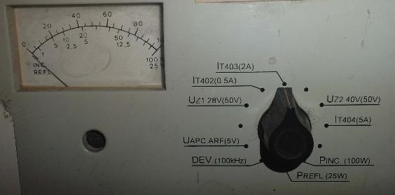

    Witam!
    Niedawno uszkodził mi się miernik wychyłowy w generatorze GFM-4 firmy ZARAT... Wpadłem na pomysł w jego miejsce zastosować wyświetlacz LCD 8*2 lub 16*4 i małą atmegę16. Czy są może jakieś problemy związane z tym żeby zapiąć do pracy wejścia analogowe atmegi bezpośrednio do sprzęgacza (pomiar SWR i mocy)?
    zamieszczam foto sprawnego jeszcze miernika
    Atmega16 i LCD zamiast miernika wychyłowego
  • #2 8478667
    GienekS
    Poziom 32  
    Raczej nie powinno być większego problemu. Dokładność będzie wystarczająca z przetwornika 10 bitowego jaki jest na pokładzie Atmegi.
  • #3 8478718
    SQ9MYX
    tylko nie wiem jaki jest ten miernik wychyłowy jakie wartości napięć/prądów nim sterują... druga sprawa jakie max napięcie można podać na przetwornik..

    Wiem że na pewno trzeba zastosować jakiś dzielnik napięcia.. mam nadzieje że obędzie się bez stosowania dodatkowych wzmacniaczy operacyjnych bo to ma być płytka budżetowa :) czy podany program nada się do obsługi? jak przełączać wejścia adc w bascomie za pomocą switcha

    Menu 3 mam na zapas :) udało mi się zmierzyć napięcie na starym analogowym mierniku i dochodzi do max 300mv czyli trzeba będzie komuś zlecić zbudowanie wzmacniacza
