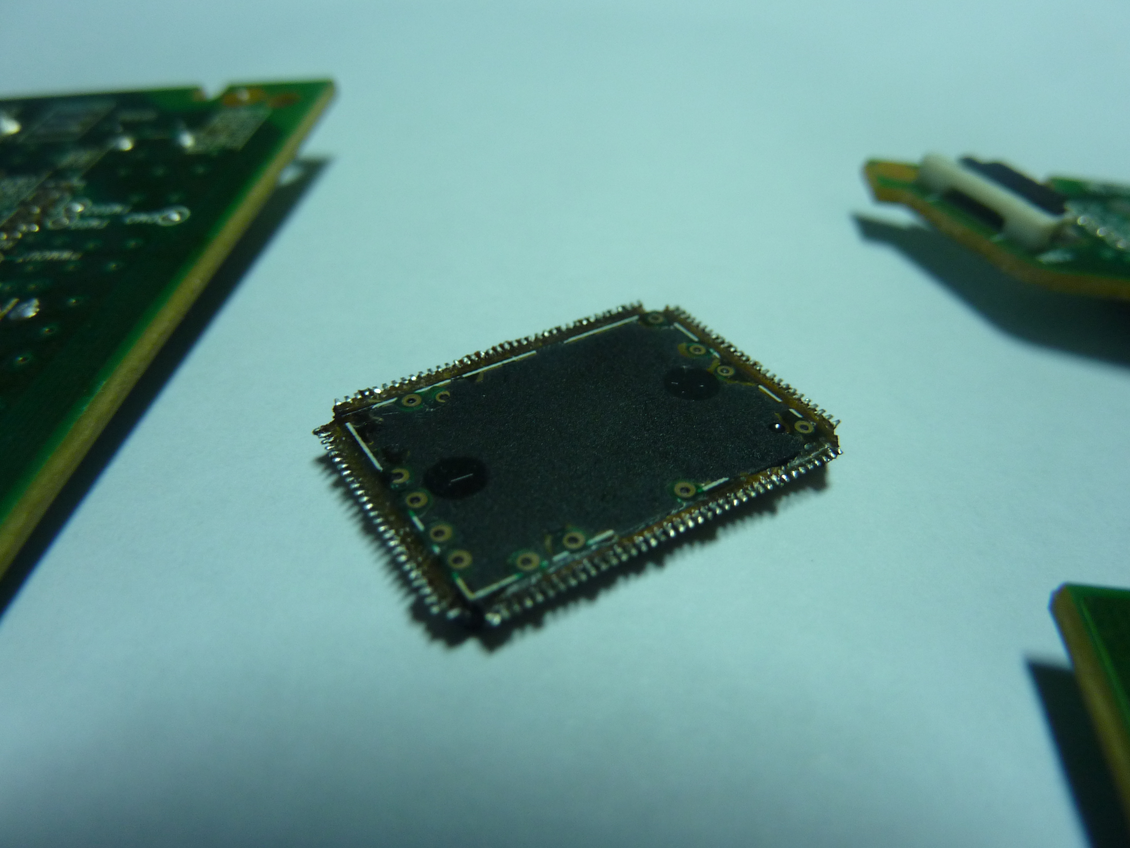

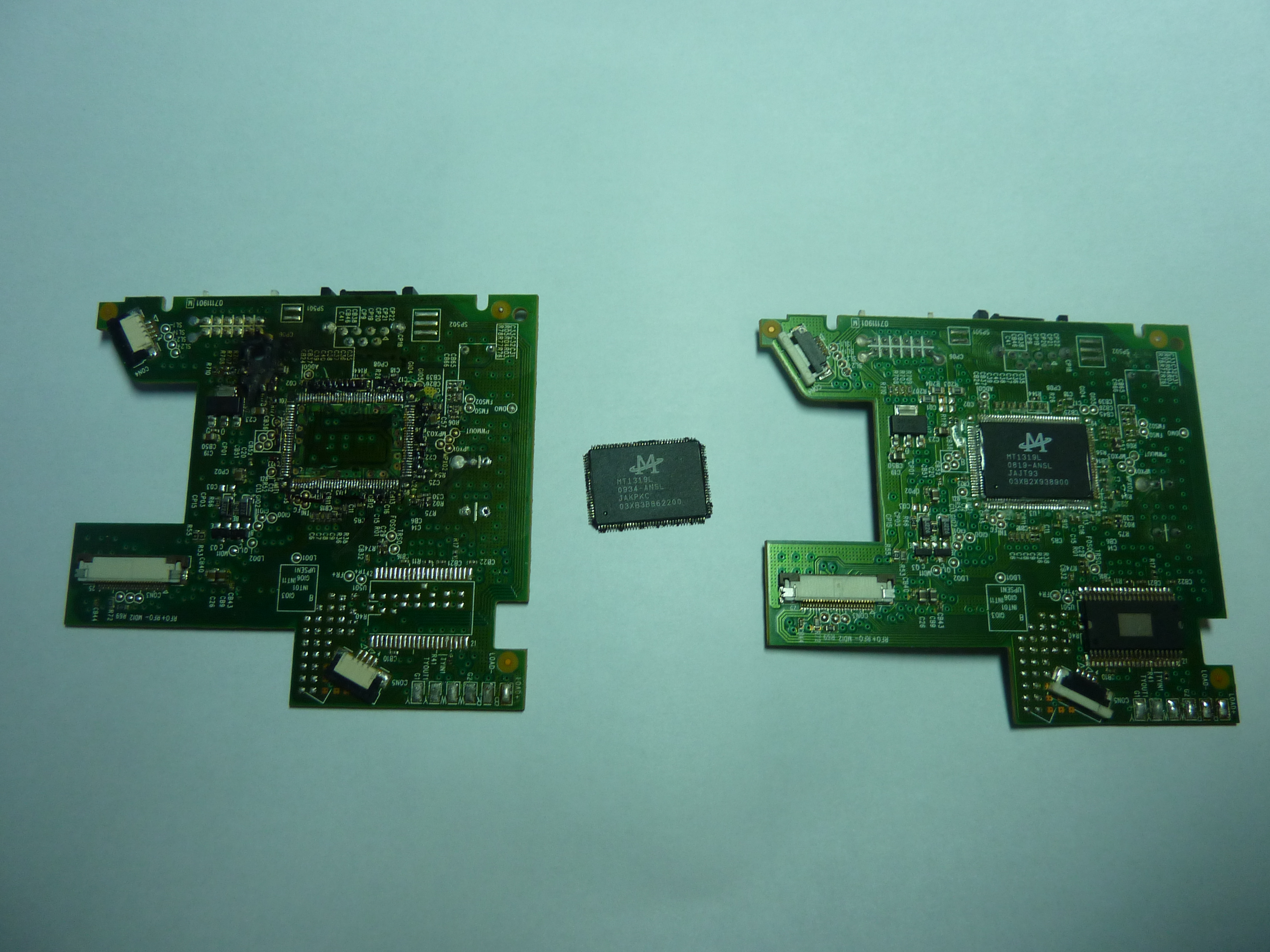

    Z tego co wyczytałem nie ma szans na najwyższym kernelem zrobienie nic bez klucza który jest w DVD, wylutowałem procesor tylko teraz pytanie do kogoś doświadcznego czym zmyć ten klej między nóżkami?

    Sam chciałem to zrobić, ale na razie czasu mi brakuje w pracy :) i liczyłem na jakieś zmiany w temacie, żeby w domu odczytać. Jak widzisz na fotce wyżej już jeden układ wylutowałem.

    To ja się podlaczam do tematu :) problem podobny z tym,że mam drugi napęd funkcjonujący, które dokładnie kości trzeba by przelutować ze spalonego do dobrego aby wyciagnać key???
  • #10 8787258
    gw007
    Kolego też mam jeden sprawny i na mojej fotce widać który trzeba wylutować.

    Kolego czym tak ladnie to wylutowales ;) ? Bawiles się irda?
  • #12 8787283
    gw007
    Podgrzewacz kwarcowy i hot air, klej schodzi elegancko pod temperaturą.
