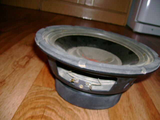

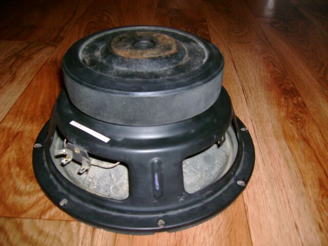

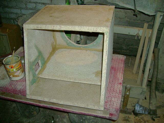

    Witam. Posiadam głośnik marki longmill 10". Chce zrobić do niego obudowe i wykorzystać go jako subwoofer do samochodu. Nie posiadam żadnych danych dotyczących głośnika, niewiem jak dobrać do niego obudowę. Nie potrafię odnaleźć strony producenta. Głośnik wydaje się dosyć przyzwoity i chciałbym go wykorzystać. Interesowała by mnie obudowa bass-reflex lub band-pass . Głośnik ma dosyć duży wychył membramy, impedancje 4ohm, 25cm średnicy, jest ciężki i ma duży magnes (co z pewnością ma małe znaczenie). Dziękuję za pomoc.

    Longmill 10"
    Na podstawie informacji zebranych z internetu, oszacowałem kilka danych.
    Jest to najprawdopodobniej basowy głośnik gitarowy.
    Moc szacowana na nie mniej niż 150 watów
    Impedancja znamionowa 4 ohm
    Średnica 25cm (10")
    Średnica cewki około 6,5-7cm
    Pojemność obudowy w bass reflex: 32-36l , rura średnica wewnętrzna 10cm.
    Pojemność obudowy closed: około 23-28l.

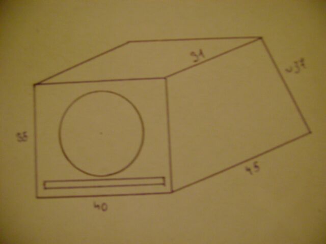

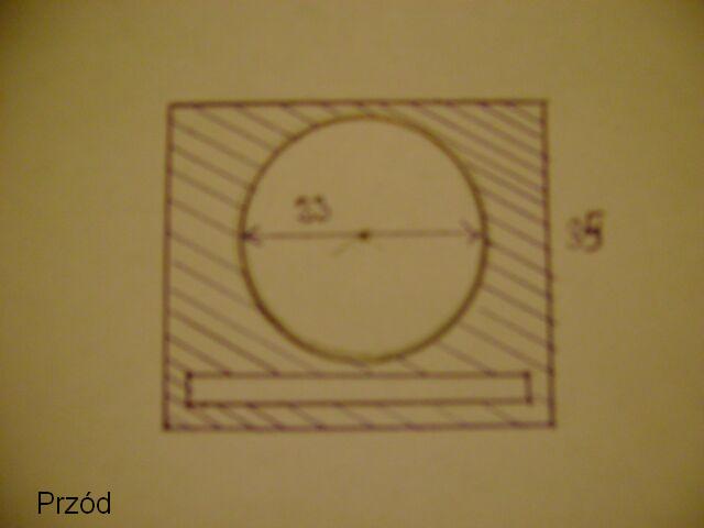

    Zaprojektowałem sobie obudowe bass reflex, ale zamiast rury wykonam szczeline o tej samej powierzchni przepływu powietrza.

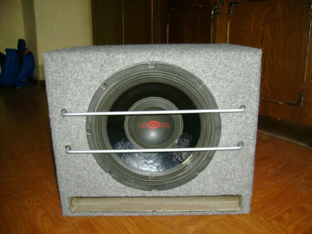

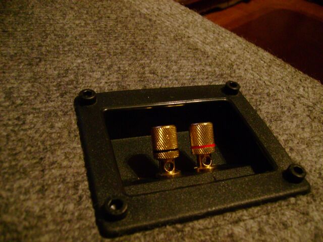

    Obudowe głośnika wykonałem z płyty wiórowej o grubopści 18mm. Płyty wiórowe pozyskałem ze starych mebli, które oszlifowałem ze starego laminatu. Do łączenia płyt wykożystałem klej montażowy do paneli i wkręty
    fosfatowane do drewna 3,5x4,5mm. Do montażu teminala głośnikowego i głośnika wykorzystałem śruby imbusowe5x35mm z nakrętkami igłowymi. Przewód głośnikowy 2x4mm z miedzi beztlenowej. Terminal głośnikowy pozłacany. Poskręcaną i posklejaną obudowę, oszlifowałem i zaimpregnowałem lakierobejcą. Jako materiał obiciowy wykorzystałem wykładzinę dywanową o kolorze szarym. Przykleiłem klejem stolarskim typu wikol. Maskownice głośnika wykonałem z drutów, zagięłem na imadle i pokryłem farbą ocynkową. Uchwyty na maskownice wykorzystałem ze starej nie używanej kolumny głośnikowej unitry. Jako wytłumienie wykorzystałem gąbkę o grubości 3cm na tylną ściankę obudowy, zachowując dystans od wylotu. Wrażenia z odsłuchu zadowalające. Montaż całej obudowy trwał około 5 tygodni.
