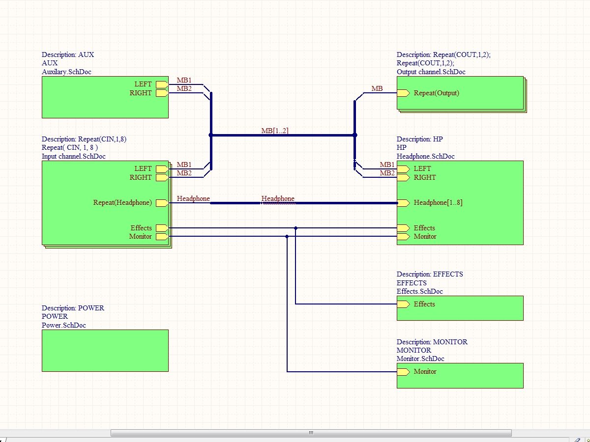

    Czy istnieje możliwość projektowania kilku płytek w owym programie, zamiast jednej dużej?
    Chciałbym by AD był mi pomocny przy projektowaniu takich urządzeń jak mój kontroler:
    [Altium Designer]Multi-board w AD ?
    który to składa się z kilku modułów połączonych taśmami.
    Chciałbym bym mógł zrobić taki schemat:
    I do każdego bloku dołączyć odzielną płytkę pcb.
    Czy to jest możliwe w AD?
    Pozdrawiam!

    Tak dokładnie o to mi chodzi.
    Rozwiązanie by dla każdej płytki robić odzielny projekt w workspace nie bardzo mnie zadowala, ponieważ tracę możliwość robienia schematów blokowych takich jak powyżej.

    Myślę że bez większych problemów tak można zrobić , generujemy netlisty z poszczególnych schematów a nie z całego projektu i wtedy mamy kilka netlist które wczytujemy do nowych projektów pcb.
    Szczerze to nie wiem dokładnie jak to działa w Altium -ie ale w Protelu tak można robić.
