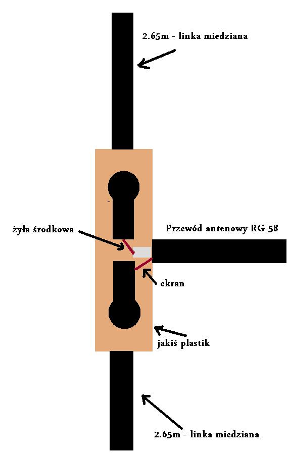

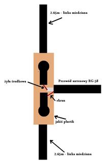

    Powieś jak najwyżej się uda.
    Linka może być zwykła miedziana (2,5 mm2)
    Kawałek jakiegoś tworzywa izolacyjnego (plastik).
    Przewiercić dwa otworki, przełozyc linkę miedzianą, zalutować przewód RG58, całość zawinąć taśmą samowulkanizującą.
    Zawiesić na próbę na mniejszej wysokości - sprawdzić WFS i ewentualnie skorygować poprzez przycięcie linek miedzianych (zrobić 3-5cm zapasu na strojenie).
    Po zestrojeniu (nie musi być 1.1 - wystarczy w okolicach 1.5-1.7) zawiesić na najwyższej gałęzi.
    Uffff... prościej się już chyba nie da !!

    Na początek to może być cokolwiek byle by przewodziło prąd.
  • #13 8491408

    Daj jakieś zdjęcia - jak to masz zamocowane, jakie tyczki (powinny być nieprzewodzące - bambus, wędki z włókna szklanego...), jak podłączenie.
    Albo po prostu zawiesić na najwyzszej gałęzi pobliskiego drzewa.
    Ten przewód Triset to taki do internetu ? - wykorzystałeś tylko żyłę środkową jako elementy anteny ?
    Troche droga zabawa - w sklepie z elementami elektrycznymi taką linkę 2,5mm2 można kupić za około 0,5-1 zł/m
    Jeśli ten przewód ma 50 ohm to nadaję się jako kabel łączący antenę z radiem - jesli ma 75 ohm to tak nie za bardzo choć przyjmuje się że dipol otwarty ma w okolicach 70-75 ohm więc wystąpi tylko niewielkie niedopasowanie do wejścia radia (50 Ohm).
    Daj jak najwięcej informacji to cos wymyślimy jak to poprawić.

    To co wyżej narysowałem to właśnie taki Skylab zrobniony z drutu - zamaskuj go na drzewie i "czego oczy nie widzą tego sercu nie żal "

    Z mojego doświadczenia wnioskuję: bat za krótki, kabel za krótki.
    Poleciłem mu zwrócić antenę. Za sam bat w Warszawie 155cm chcą 40zł, dodatkowo wymiana RG58 itp.
    Myliłem się?????
    Ani batem, ani przycinaniem kabla SWR nie schodzi mniej jak 2.1
    Radyjko : jakiś President (mały , z ASC) nowy
