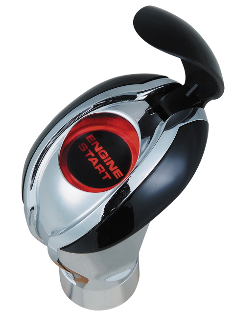

    Witam, zepsuła mi się stacyjka, tzn uruchamianie rozrusznika (uruchamianie zapłonu jest ok). Dlatego chcialbym zamontowac przycisk uruchamiający rozrusznik. Przycisk, kable oraz przekaźnik "Elmot 541" juz kupiłem. Chciałbym prosić o sprawdzenie schematu podłączenia, czy wszystko jest ok :)

    Zabezpiecz to 2 bezpiecznikami i przycisk z dala od kolan i łokci i szerokiej drogi.

    w które miejsca te bezpieczniki dać? I jakie?
    (między przyciskiem a przekaźnikiem i przekaźnikiem a rozrusznikiem?)
  • #4 8482317
    web69
    Poziom 33  
    Między baterią a przyciskiem 1-2A i między baterią a przekaźnikiem (styk30) bezpiecznik jakieś 25-30A

    Dostałem tylko 541, a nie chce juz czekać na przesyłki z netu bo ile można zapalać auto otwierając klape i przytykając kabel do plusa akumulatora. Ludzie sie patrzą jakbym auto chciał ukraść ;]

    Motronic napisał:
    Przekombinowane. Zrobił bym na 542 i przycisk w masę. Zawsze bezpieczniej.
    Pewnie że przekombinowane ,ale plastrów na popalone paluchy nie będzie szukał:D

    Gumis123
    Czyli 86 łacze z 30 i z plusem akumulatora, 85 z przyciskiem na mase, 87 na rozrusznik. Ok, mniej kabli, ale nie rozumiem czemu bezpieczniej, i gdzie miałbym sobie niby te palce popalić?

    ftp.kowal
    Poziom 36  
    Bezpieczniej przez to ze zwarcie jest mniej prawdopodobne, a co za tym idzie mniejsze ryzyko ze samochód może się zapalić
