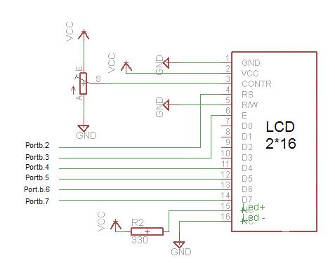

    Jestem początkujący w bascomie,więc proszę o zrozumienie.
    Napisałem program,który ma wyświetlać na LCD tekst.Podczas kompilacji nie ma żadnych błędów,na emulatorze wszystko działa.Po podłączeniu LCD w realu nic się nie wyświetla.Podejrzewam, że mam źle przewody podłączone więc proszę o pomoc.
    Oto program:
    $regfile = "m8def.dat"
    $crystal = 8000000
    Do
    Cls
    Upperline
    Lcd "Test    "
    Lowerline
    Lcd "Wyswietlacza LCD"
    Wait 1
    Loop
    End
    Schemat ideowy wygląda tak:

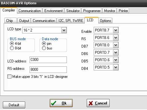

    A ustawienia jakie mam w kompilatorze są takie:
    ATMEGA 8. Brak wyświetlania LCD
    Dodam tylko,że programuję przez ISP Cable|| i program ProProgRs 1.1m.Wgrywam pliki z rozszerzeniem .hex (kompilator je generuje) i cały proces programowania przebiega bez problemu.

    sp3ots
    Witam !
    Zła konfiguracja LCD !
    Popraw konfigurację LCD tak jak na schemacie.
    Pozdrawiam. Stefan
    Możesz też wstawić taką linię do programu:
    Config Lcdpin = Pin , Db7 = Pb.7 , Db6 = Pb.6 , Db5 = Pb.5 , Db4 = Pb.4 , E = Pb.3 , Rs = Pb.2

    holgan22
    Faktycznie konfiguracja była zła.Jednak teraz po poprawie kodu na:
    $crystal = 8000000
    Config Lcdpin = Pin , Db7 = Pb.0 , Db6 = Pd.7 , Db5 = Pd.6 , Db4 = Pd.5 , E = Pb.7 , Rs = Pb.6

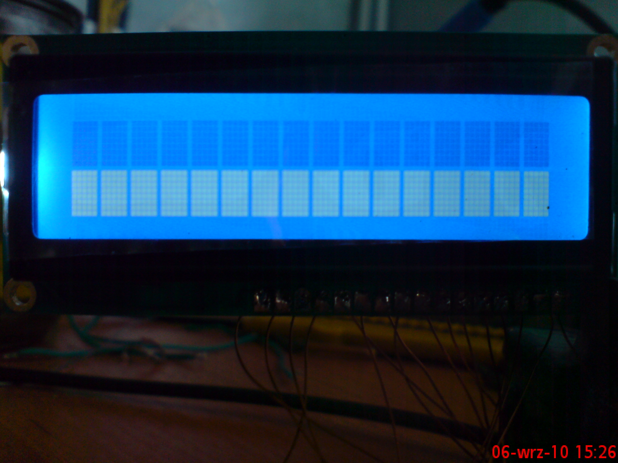

    Wyświetlacz zaczął wykazywać zmiany.Nie wyświetla jeszcze tekstu ale wygląda tak:
    Dodam,że wyświetlacz co 5 sekund wyraźnie "mrugnie" . Co jeszcze jest nie tak??

    sp3ots
    zmień, przenieś CLS
    cls
    do
    loop
    end
    Pokręć potencjometrem od kontrastu.

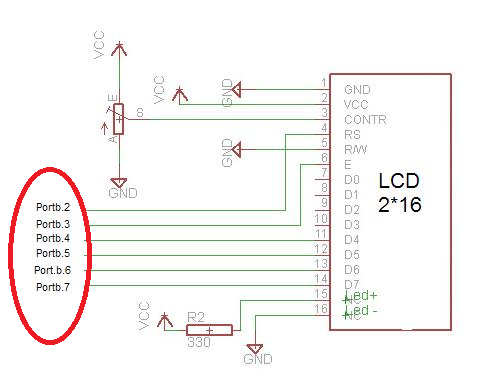

    sp3ots
    Schemat jaki załączyłeś nie pasuje do Twojej konfiguracji !
    Czy schemat jaki załączyłeś jest prawidłowy, chodzi o piny LCD podłączone do ATmega8 ? Odpowiedz na to pytanie.
    Jeśli Twój schemat jest taki:
    to konfiguracja LCD musi być taka:

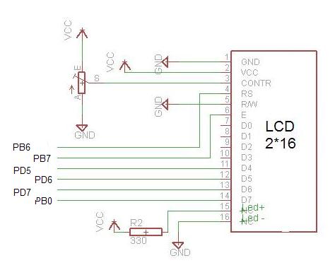

    holgan22
    Mam dokładnie takie połączenie:
    Bardzo przepraszam za roztargnienie. Cały czas zmieniałem konfiguracje i się walnąłem

    sp3ots
    Twoja konfiguracja jest dobra.
    $crystal = 8000000
    cls
    Do
    locate 1,1
    Lcd "      Test    "
    Loop
    End
    Wgraj ten program i pokręć potencjometrem od kontrastu.

    landy13
    Wait 1
    $crystal = 8000000
    Biorąc powyższe pod uwagę, procesor chodzi pradwopodobnie na 1MHz.

    holgan22
    Witam po dłuższej nieobecności.
    Problem został zażegnany. Zmieniłem wyświetlacz na 1*16,poprawiłem kod i wszystko ruszyło za pierwszym razem. Mankamentem jest tylko fakt,iż wyświetlacz wyświetla 8 znaków a nie 16. Miał Ktoś może taką przypadłość??
    Pomógł temat:
    https://www.elektroda.pl/rtvforum/topic1532346.html#7486221
    (wystarczyło zmienić LCD z "16*1" na "16*1a"
    Dzięki wszystkim za pomoc.
