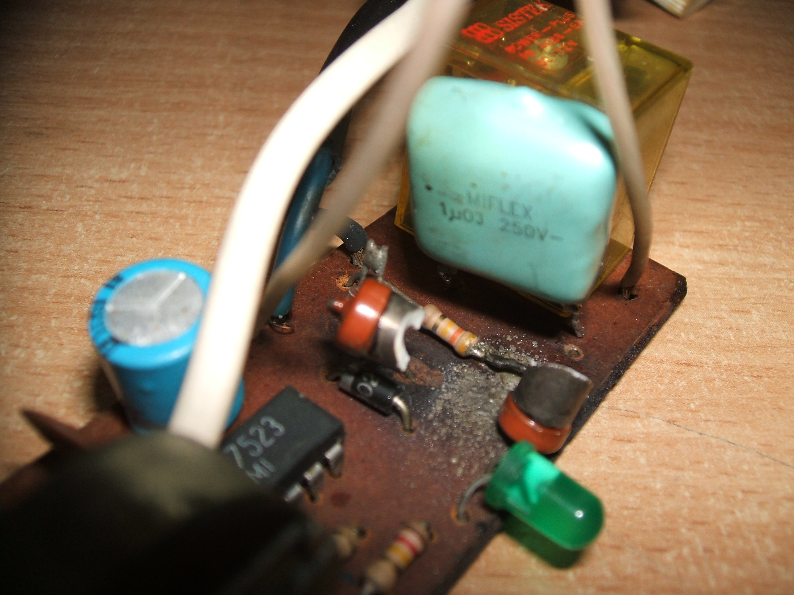

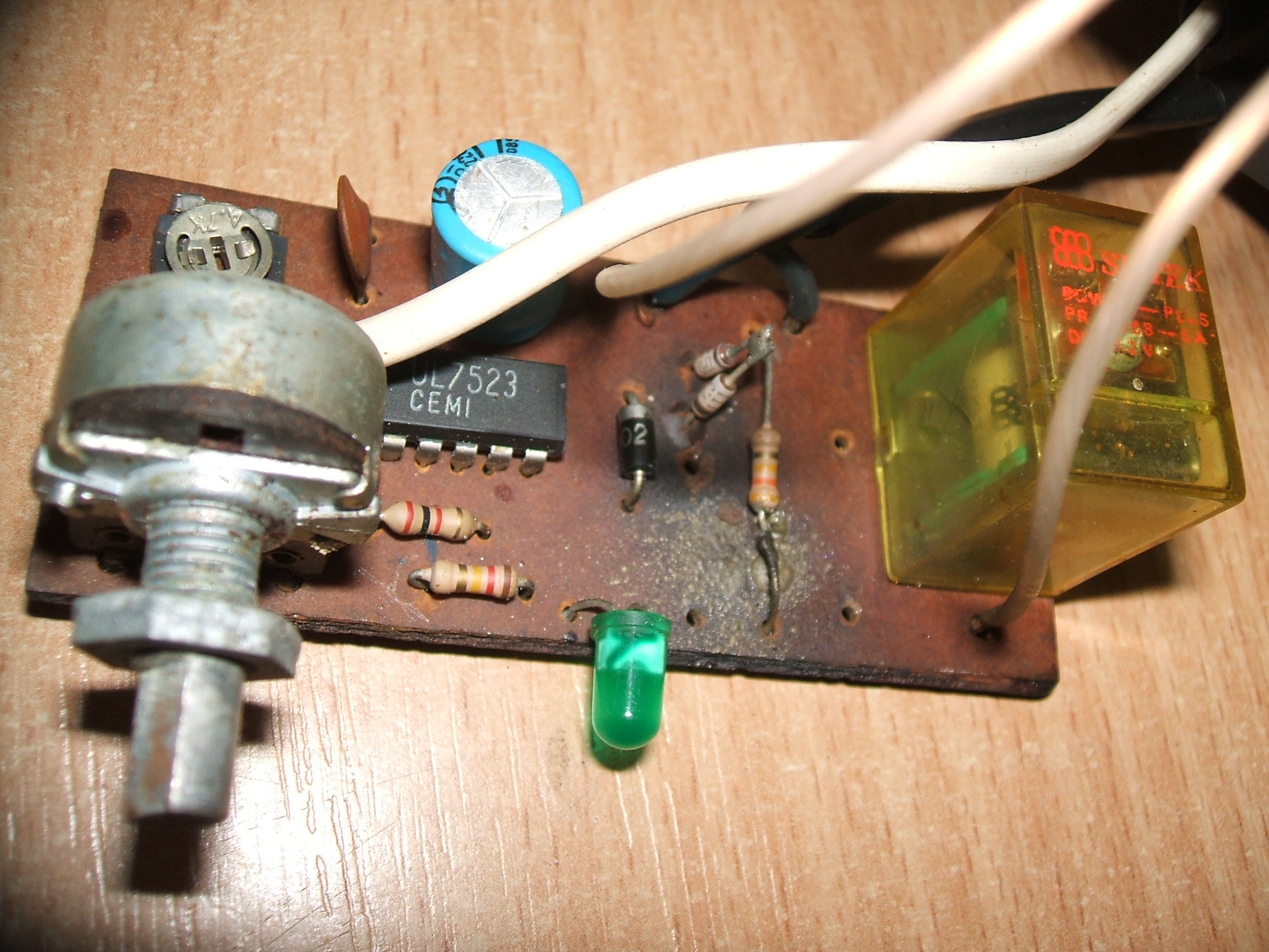

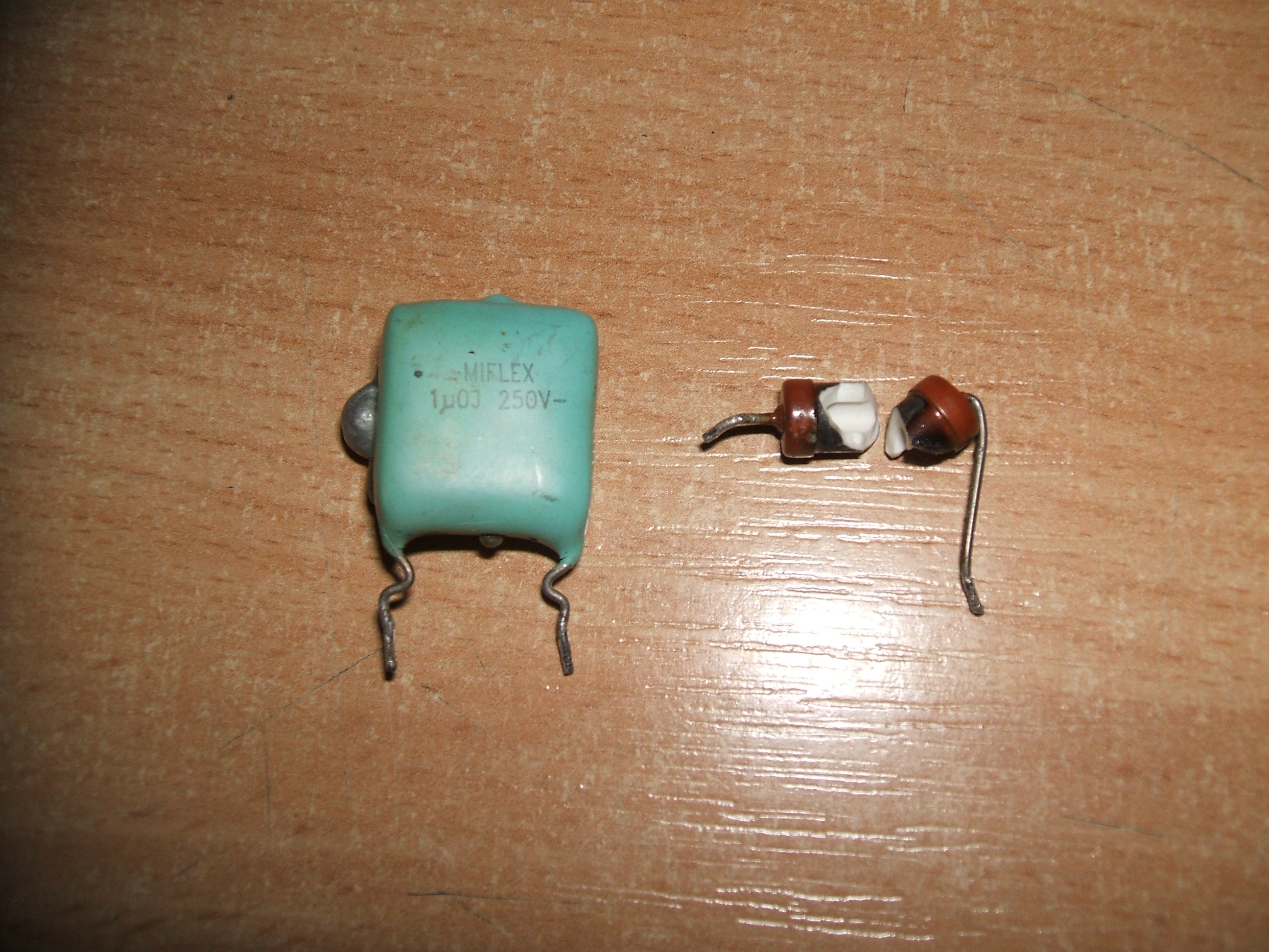

    kunik91
    znajomej popsuł sie taki termoregulator. na pierwszy rzut oka widać ze kondensator sie rozlał i zalał rezystor. wylutowałem elementy i kondensator jest opisany ale nie wiem jaki kupić rezystor. Bardzo prosz o pomoc. ktoś by elektryczny regulator temperatury prosze o pomoc !!! elektryczny regulator temperatury prosze o pomoc !!! elektryczny regulator temperatury prosze o pomoc !!! elektryczny regulator temperatury prosze o pomoc !!! mi dotradził?

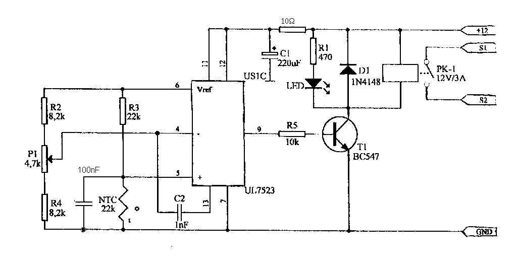

    Witam może to pomoże elektryczny regulator temperatury prosze o pomoc !!!

    Uszkodzone elementy pochodzą z części zasilacza bez transformatorowego. Dioda prostownicza, dioda zenera , kondensator elektrolityczny i dioda LED to pozostałe elementy na płytce. Też do sprawdzenia. Oraz sam wzm.operacyjny.
