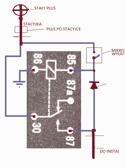

    Znalazłem prosty schemat jak zrobić ukryty MIKRO przycisk, który będzie odcinał prąd do stacyjki.
    Zabezpieczenie, ukryty przycisk - problem z podłączeniem
    Podłączyłem sobie na "sucho: wg. tego schematu. No i pojawił się. Rolą tego zabezpieczenia miało być to, że przekręcenie kluczyka w stacyjce do czasu gdy się nie przyciśnie tego mikro przycisku będzie nie możliwe. Przyciśniecie tego przycisku powiedzmy, że "aktywuje" nam stacyjkę, aż do momentu wyłączenia zapłonu.
    Niestety nie działa to, tzn działa, ale tylko wtedy gdy trzymam wciśnięty ten mikro przycisk. Przycisk tego typu.
    Mam teraz pytanie czy w ogóle może to działać ? Wg. autora tego schematu ma to działać tak jak napisałem wyżej.
    Dodam że zastosowałem przekaźnik PRE0004. Może to wina przekaźnika, lub złego połączenia pod przekaźnik że nie działa to tak jak powinno ?
    Prosiłbym wszystkich zainteresowanych tym tematem o pomoc w tej sprawie.

    Próbowałem na 2 sposoby ją podłączać. Dioda o oznaczeniach UF5404 MIC (taką tylko dorwałem) Czyżby byłby to problem tylko diody ?

    Ten przekaźnik ma styk przełączny NO/NC. Musisz zwrócić uwagę, czy dobrze go podłączyłeś (obwód stacyjki pod styk NO).
    Czy mogę liczyć na pomoc w podłączeniu tego przekaźnika ?

    markomp
    Masa na 85.
    Stały + na 30.
    Przycisk między 30 a 86.
    Dioda między 86 a 87.
    W stronę instalacji na 87.

    Konektory 85 i 86 można zamienić bez wpływu na działanie (post poprzednika jest słuszny).
    Ten układ wymaga aby mikrowłącznik był zwarty w momencie włączania stacyjki.

    Panowie dzięki za pomoc. Wszystko działa jak należy.
