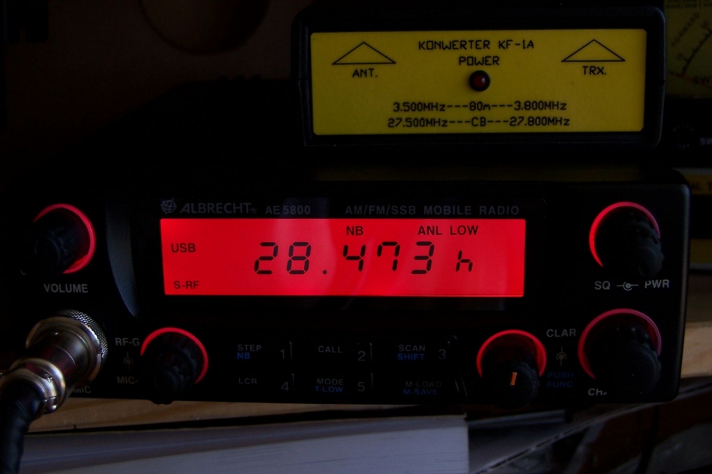

  • #3 8852466
    spid53
    Wymieniasz 6 diód na kolor jaki chcesz,a pod wyświetlaczem jest taki mały papierek nieprzeźroczysty który także wymieniasz na taki kolor jaki chcesz uzyskać.Najlepiej wyciąć go z jakiejś okładki(na przykład z takiej do wpinania kartek A4).Dodatkowo kombinując z karteczkami o różnych kolorach można w niewielkim stopniu uzyskać odcienie.
    Ale pamiętaj. Jeżeli masz bardzo małą wiedzę na temat lutowania i podstaw elektroniki to nie zabieraj się za wymianę diód gdyż ścieżki są delikatne i przy uszkodzeniu trzeba wiedzieć gdzie można podpiąć się kabelkiem.
    Zmiana koloru podświetlenia Albrecht AE 6890
    Ja zmieniłem kolorek bo w mojej E46 niebieski się nijak nie komponował z resztą.
    W moim przypadku wstawiłem czerwone diody i żółty papierek

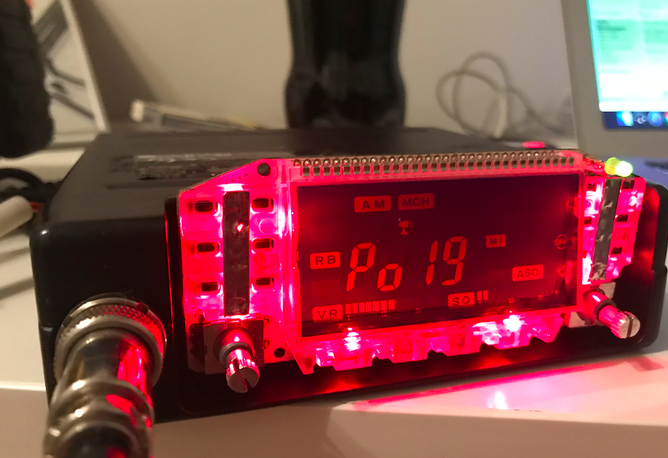

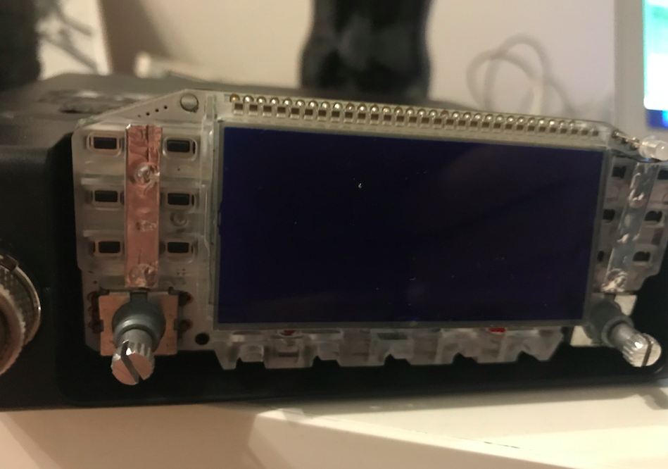

    Cześć, pozwolę sobie odświeżyć temat, gdyż chciałem zmienić podświetlenie w swoim radiu (model taki jak autora).
    Z tego co widzę, mam chyba zupełnie inny wyświetlacz jak kolega spid53.
    Pod moim jest niebieska folia, której chyba nie da się w łatwy sposób usunąć.
    Wymieniłem białe diody na czerwone, jednak efekt nie jest jak u kolegi.
    Da się coś jeszcze z tym zrobić?
    Zmiana koloru podświetlenia Albrecht AE 6890 Zmiana koloru podświetlenia Albrecht AE 6890
