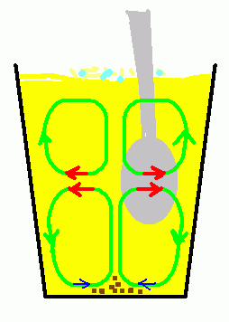

    Potrzebuję teoretycznego wytłumaczenia zjawiska opisanego w temacie w ujęciu praw mechaniki płynów.

    Chodzi o różnicę ciśnień środek-krawędź szklanki i spowodowanym nią przepływem cieczy przy dnie (bo przy samiutkim dnie ciecz przecież nie wiruje) w kierunku od krawędzi do środka.
    http://alexandria.tue.nl/extra3/proefschrift/PRF11B/9503585.pdf od strony 18, lub proponuję poszukać w googlach hasła "Ekman layer".

    Dlaczego mieszając herbatę cukier zostaje na środku szklanki
    Mieszając ciecz w naczyniu łyżeczką wprawiamy jego cząsteczki w ruch obrotowy po okręgu. Na cząsteczki działa wówczas siła odśrodkowa, przemieszczająca je promieniowo od środka, na zewnątrz. Ponieważ ruch promieniowy jest ograniczony ściankami naczynia, a na zbliżające się do ścianki cząstki napierają następne, więc dobiegające do ścianek cząstki muszą przemieścić się w górę lub do dołu przy ściance naczynia. Lżejsze cząstki będą przy tym wypierane do góry, a cięższe będą miały tendencję do opadania na dno. Cięższy od wody cukier będzie raczej opadał i dochodząc do dna wzdłuż ścianki pionowej naczynia, będzie dalej porywany ruchem innych cząstek w kierunku środka dna. Jeżeli będziemy mieszać dostatecznie energicznie, to część cukru będzie na środku naczynia podrywana ku górze.
    Analogicznie można wytłumaczyć dlaczego lekka piana będzie zbierać się na środku powierzchni cieczy.
    Koledzy Rzuuf i mbartosi określili to może bardziej precyzyjnie, ale ja starałem się bardziej "łopatologicznie".

    Blisko dna ruch wody jest hamowany (skutek lepkości), dlatego tam wiruje wolniej, i siła odśrodkowa nie równoważy różnicy ciśnień,
    jaka jest prawie w całym przedziale wysokości. Dlatego pojawia się tam dodatkowa składowa ruchu wody - od zewnątrz do środka...
    Mieszanie blisko dna nic nie zmieni: wirowanie (dokładniej, prędkość ruchu wody) musi być takie samo na każdej wysokości, inaczej
    powstaje różnica ciśnień i powoduje napędzanie ruchu wirowego tam, gdzie jest za wolny - dlatego woda powyżej łyżeczki będzie
    wirować wszędzie tak samo (no, przy powierzchni wolniej - skutek hamowania przez powietrze - ale tam różnica będzie maleńka).
    Podobnie wiruje powietrze w cyklonie: chyba od kilkuset metrów nad ziemią przepływ jest równoległy do izobar, a przy powierzchni
    ziemi jest kąt około 45 stopni - ze wszystkich stron powietrze płynie do środka - skutek hamowania powietrza przez powierzchnię ziemi.
