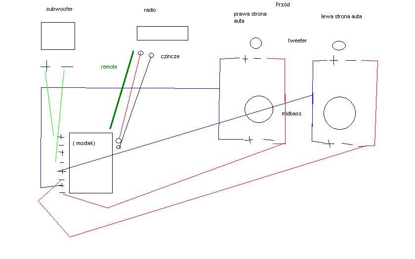

    Witam ; )
    Zrobiłem nowy temat, ponieważ mam problem, za kilka tygodni zdaje prawko i po wszystkim ; p chciałbym sobie w samochodzie zrobić Car Audio, chciałbym mieć 2 głośniki z przodu, subwoofer, wzmacniacz i oczywiście radyjko ; ) I jaki sprzęt byście mi polecali? A co ważniejsze dla mnie to jak to wszystko podłączyć? ; /
    Kompletnie nie wiem jak wszystko powinno być podłączone i prosiłbym Was o jakiś schemat, jak te wszystkie rzeczy powinny być podłączone, może być w programie Paint.
    Z góry serdecznie dziękuje ; )

    Rysunek na szybko :
    Jak to wszystko podlączyć?
    Jak czegoś nie wiesz , pisz PW. Co do sprzętu , zależy ile masz na to kaski :P
    PS. Ten kwadrat z napisem " mostek " to wzmak , zapomniałem podpisać. Najlepiej jak by się dało z 2 kanałów zrobić mostek , na suba.
    Wiadomo + i - do wzmacniacza ciągniemy z akumulatora , narysowałbym to ale brak czasu. Chyba wiesz o co chodzi.

    Michanio91
    Wielkie dzięki, wszystko wiem jak ma być, dzięki jeszcze raz ; )
