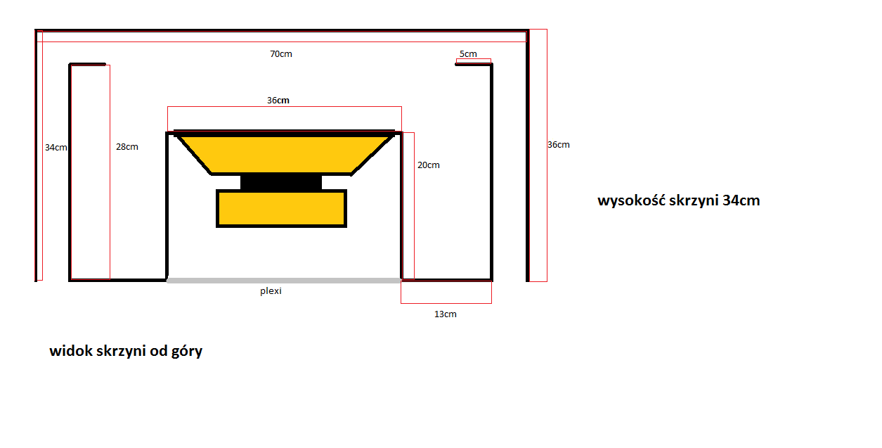

    Witam posiadam głośnik :
    GROUND ZERO GZRW 30SPL
    Voice Coil Diameter mm/inch 63 / 2.5"
    FS HZ 33
    RE Ohm 2 x 2
    Qms 5,97
    Qes 0,38
    Qts 0,36
    VAS Liter/cu.ft. 52 / 1.82
    Bl TESLA-M 18
    SPL dB/m 92
    Xmax mm/inch 20 / 0.8
    Power W/RMS 1000W
    Chciałem prosić o pomoc w obliczeniach jaką mam zrobić do niego skrzynie głównie chodzi mi o dokładne wymiary a zarazem jaki wychodzi litraż.Chciałem uzyskać miękki i głęboki bass, słyszałem ze głośnik montowany w środku skrzyni daje pożądany efekt.Proszę o doradę jaka mam zrobić skrzynię i jak ma być w niej zamontowany głośnik na zewnątrz obudowy magnesem czy standardowo a może w środku skrzyni a i co będzie lepsze szczelina czy bass reflex.

    Co poleca producent? Szukałeś?

    Wymiary skrzyni producenta pod ten głośnik:
    power handling: 1000 WRMS
    dimensions w x d x h: 600 x 370 x 430 / 300 mm
    23.6" x 13" x 15.2" / 12"
    volume: 55 liter / 1.94 cu. ft. net
    Ale nie wszystko jest dobre co zrobi producent i czy na tej skrzyni ten głośnik zagra wystarczająco głęboko i miękko.

  • #7 8487964
    SynDmx
    Poziom 25  
    Wiesz że te skrzynie są bardzo trudne do wykonania? Bo te na fotkach to Band-Pass i żeby je wykonać trzeba robić mnóstwo testów obliczeń itd. Ale Pomysł ciekawy więc kombinuj :)
  • #8 8488070
    Karolo MPower
    Poziom 30  
    Trudne do wykonania to raz, a dwa, że bandpass 4 rzędu nie zagra miekko i nisko jak odpowiednio dobrana i zestrojona szczelinówka.
    BP 4 th gra wysoko i bardzo głosno, także odradzam.
    Proponuje skupić się na klasycznym bass reflexie.
  • #9 8488367
    krzysiu165
    Dlatego tutaj jestem i chciałem się dowiedzieć jak się oblicza albo ewentualnie żeby ktoś mi obliczył skrzynie pod ten głośnik i podał wymiary na skrzynie z jedna szczeliną albo z dwiema.

  • #14 8489297
    Kłosiol
    Poziom 29  
    Zrób skrzynie Bas Reflex bo Bandpassa dobrego sam nie zrobisz ... ta obudowa jest bardzo trudna do zrobienia nawet dla osoby która siedzi w CA.
    Na wykresach w programie jedno a w rzeczywistości jest całkiem inaczej ...
    W Bandpass nie ma miejsca na pomyłkę i niedociągnięcia ....
    Producent podaje gotowe wymiary skrzyni zamkniętej i BR ...
    Chyba, że chcesz i masz dużo starych płyt wiórowych lub mdf-u to metodą prób i błędów do czegoś dojdziesz ...

    Z lekkich wstępnych rozeznań parametry grajka predysponuja go do BP ale 6 rzędu a to juz spore wyzwanie.
    Zdarzało mi się "liczyć, symulować" itd. ostatecznie wszelkie wyliczenia i tak przegrywały w zwykłej konfrontacji z uchem i ciałem :D .
    Zbuduj mu standardową BR, będzie dobrze.

    Fizyk jądrowy powiadasz... do tego nie potrzebna jest ta wiedza, no chyba, że membrane tego GZ chcesz napędzać reakcją łańcuchową, która się tworzy przy rozpadzie pewnego izotopu :D
    GZRW nadaje się na 6th, ale nawet o tym nie wspominam w tym temacie, bo zbudowanie odpowiednio grającego 6th bez mega wiedzy i doświadczenia, to jak skuteczne ugaszenie płonącej stodoły prześcieradłem ;)
    Nie rozumiem Twojego bezsensownego uporu... koledzy dobrze Ci podpowiadają a Ty nadal swoje. Zapewniam Cie, że jak zbudujesz tego bandpassa 4 rzędu, to mogę postawić swojego GZRW w szczelinówce strojonej na 36 Hz i w typie słuchanej przez Ciebie muzyki, objade Twoją konstrukcje odpowiednim do tego typu bitów basem, dwa razy.
    Każdy chce Ci pomóc, warto posłuchać rad, bo ludzie, którzy Ci podpowiadają nie urwali się z choinki i mają o tym szerokie pojęcie.

  • #25 9042176
    thomasek6132
    siemaa.
    Mam zamiar też wykonać skrzynie do głośnika GZ 30SPL i własnie niewiem jakich wymiarów. Moze to być skrzynia taka jak na obrazkach powyżej?? Też zależy mi żeby bas był głęboki i miękki. Prosze o pomoc z góry dzięki. Aha i jeszcze wzmachol zamierzam kupić Peiying z serii Alien bedzie dobrze razem grało?
  • #26 9042661
    Karolo MPower
    Poziom 30  
    Co do skrzyni to nie musisz za duzo kombinować. W pudełku z głosnikiem masz podany zalecany litraż, wielkosc portów i ich długość. Wystarczy to rozbic na scianki i zbudować.
    Opcja nr.2 to zdjąć wymiary z oryginalnej skrzyni GZRW 30SPL z dwoma żółtymi br rurowymi i pleksą na górze.
    Zbuduj taką samą dla swojego glosnika.
