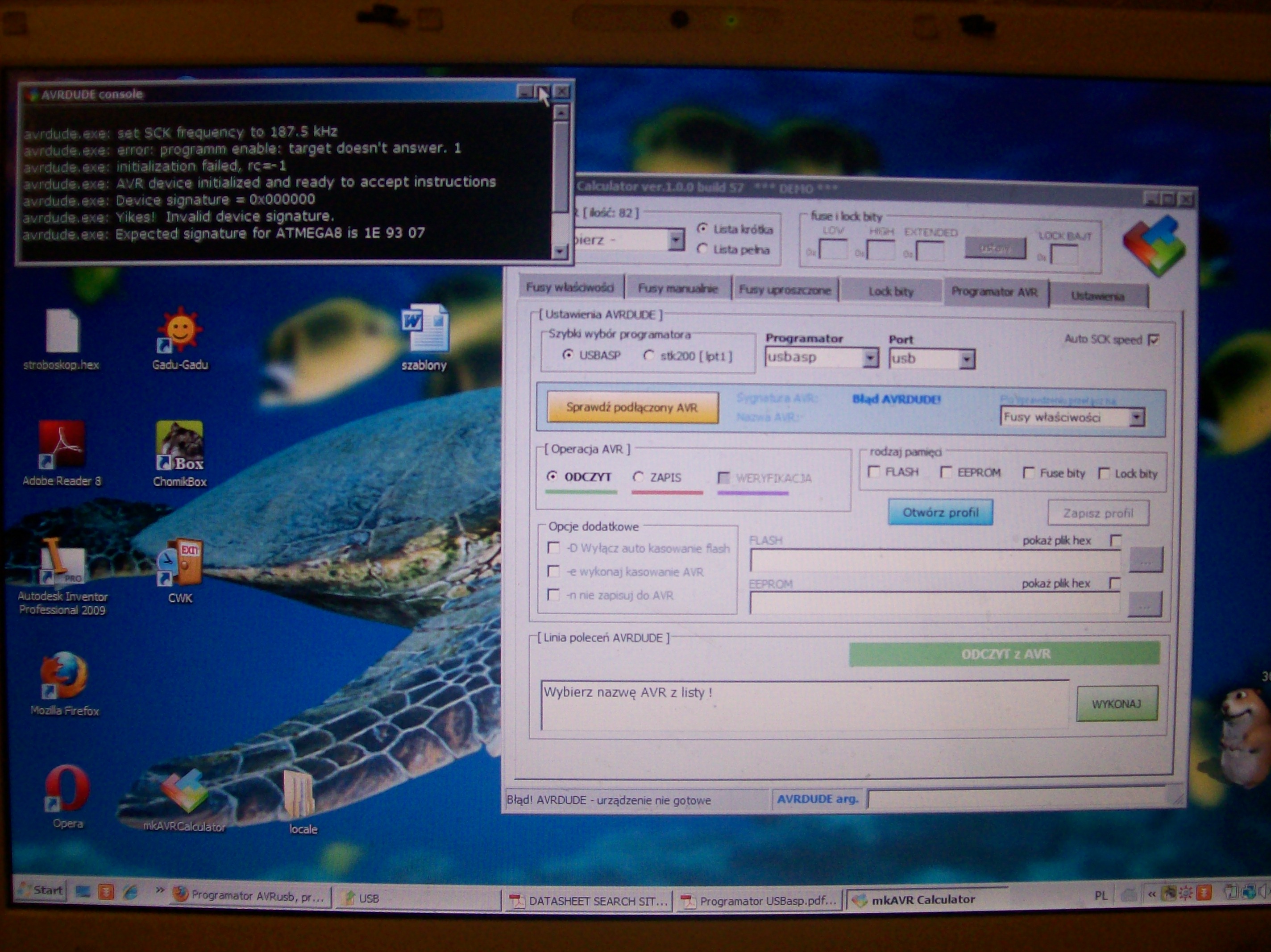

    Jesli dam w tym programie " Sprawdz podlaczony AVR to wyskakuje to:
    avrdude.exe: set SCK frequency to 187.5 kHz
    avrdude.exe: error: programm enable: target doesn't answer. 1
    avrdude.exe: initialization failed, rc=-1
    avrdude.exe: AVR device initialized and ready to accept instructions
    avrdude.exe: Device signature = 0x000000
    avrdude.exe: Yikes!  Invalid device signature.
    avrdude.exe: Expected signature for ATMEGA8 is 1E 93 07
    avrdude.exe done.  Thank you.
    Mam rozumieć ze m8 jest uszkodzona??

    Nie, nie - to raczej oznacza, że coś masz źle podłączony procek do programatora, albo brak zasilania czy coś w tym stylu.
    Zrób może fotkę jak to podłączyłeś - to łatwiej będzie może wypatrzeć co tam ci się być może poplątało

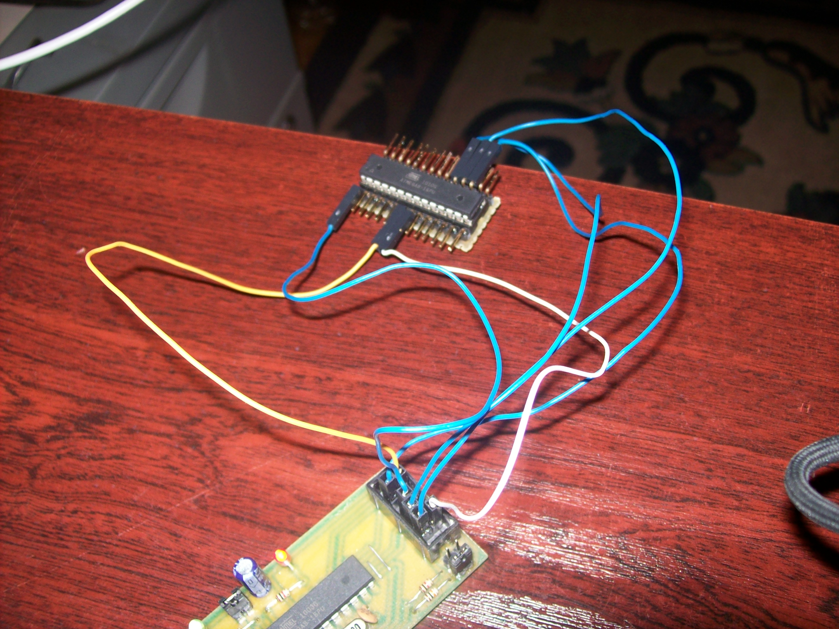

  • #5 8490599
    cugi253
    Juz dodaje.
    Programator AVRusb, problem Programator AVRusb, problem Programator AVRusb, problem
  • #6 8490743
    mirekk36
    Nooo panie kolego, A gdzie ty masz wpięty kabelek z sygnałem MOSI ???? do jakiej nogi procka ??? spojrzałeś chociaż raz w notę aplikacyjną ? czy na chybił trafił podłączałeś ???? ;)
    Z tego co ja widzę, to MOSI podłączyłeś do PB1 (OC1A) zamiast do PB2 (MOSI/OC2)
    i się dziwisz że programator nie może się dogadać z prockiem ? ;)

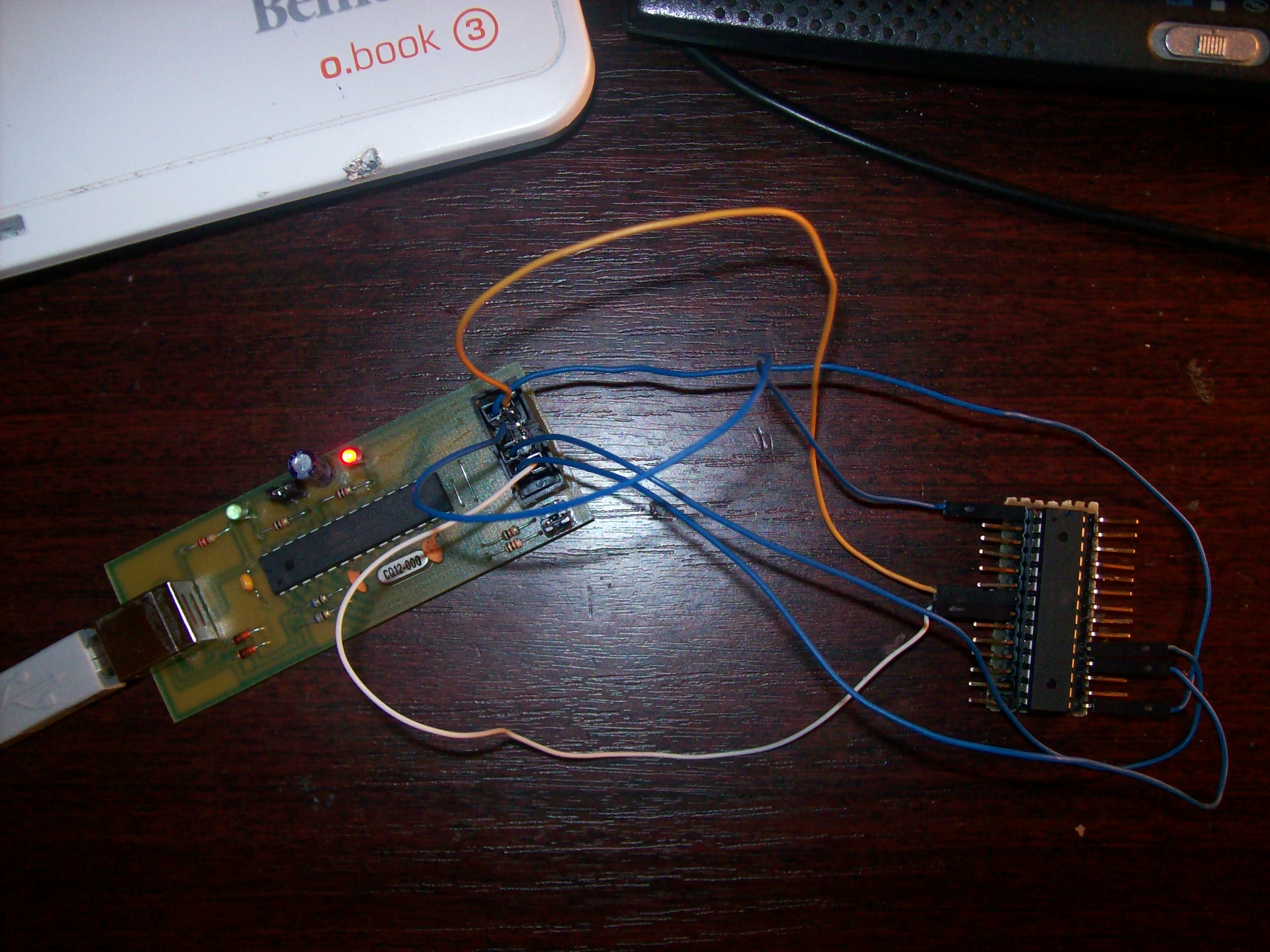

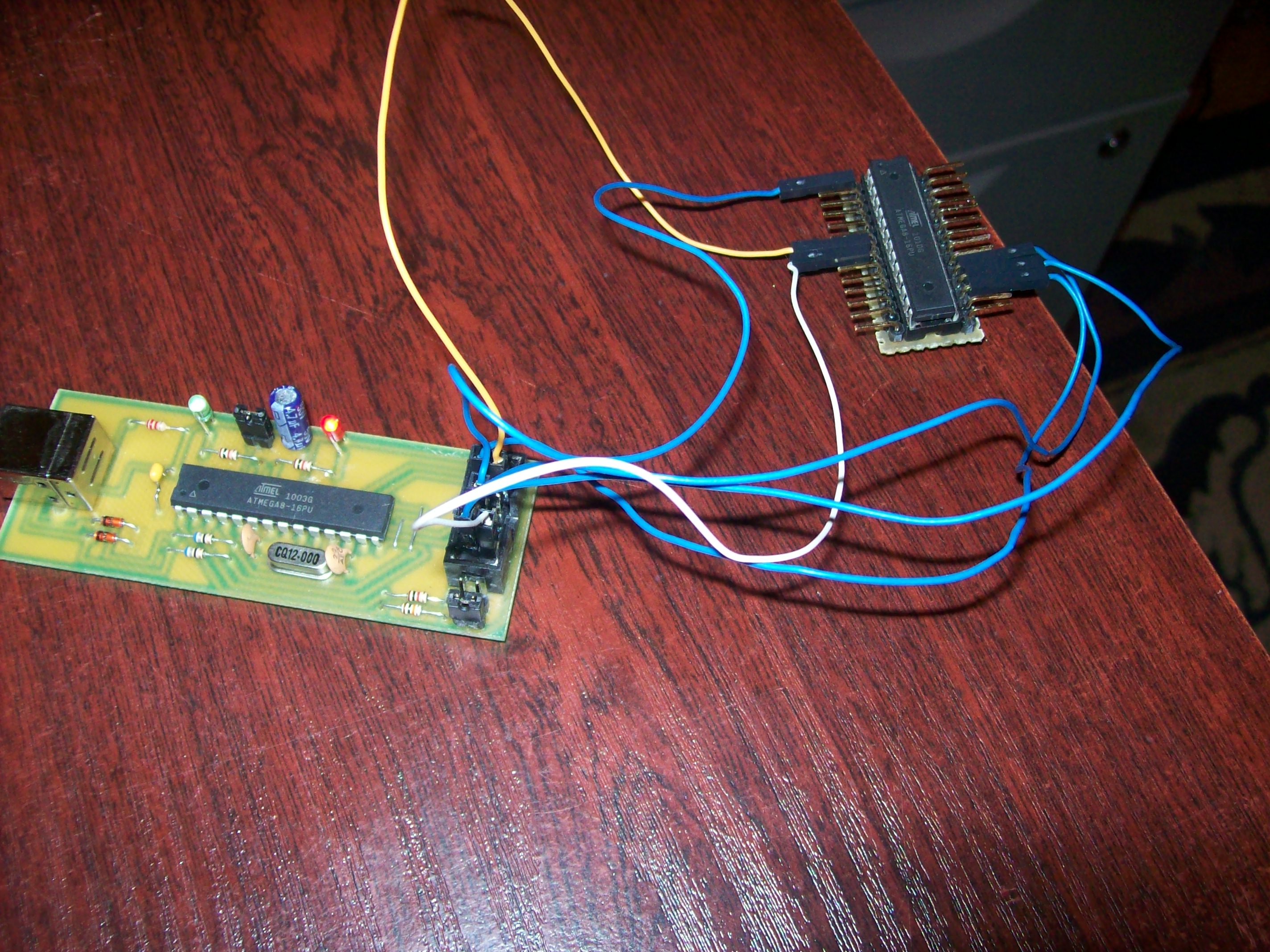

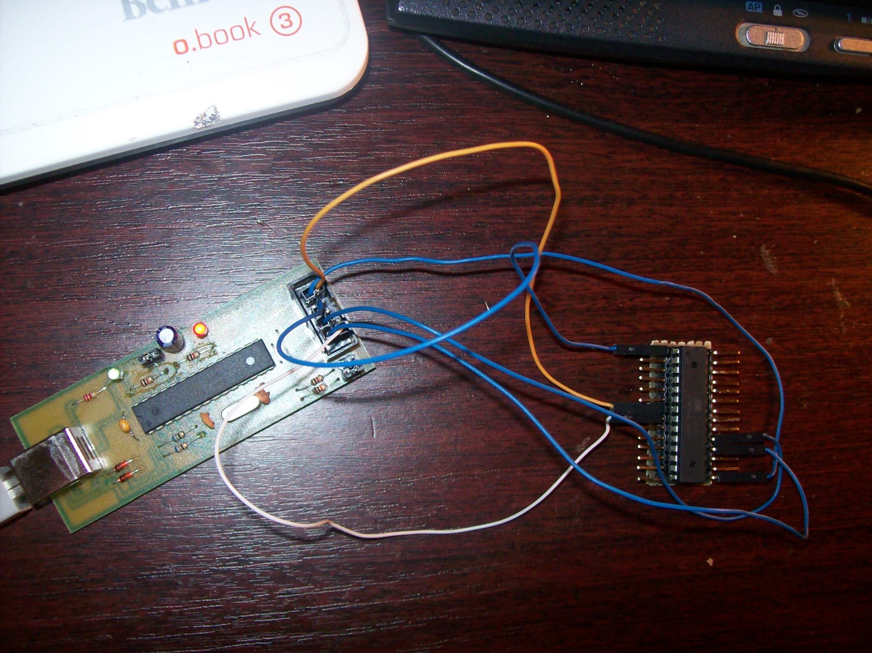

  • #7 8490798
    cugi253
    To był błąd przy podpinaniu ale tylko tym razem, bo próbowałem tez już podpinać przez płytkę testowa, a zdjęcie akurat zrobiłem w podstawce. Po prawidłowym podłączeniu to samo. A notę aplikacyjna mam i nieraz oglądałem.

  • #8 8490863
    mirekk36
    No ok, nie denerwuj się, zauważyłem to na zdjeciu to opisałem mając nadzieję że już ruszy ;)
    teraz jest niby dobrze podłączone poza:
    Ja nigdy nie podłączam tak procka, żeby nie podawać pełnego zasilania, a ty widzę lubisz - zatem pozbądź się tego dziwnego przyzwyczajenia i podepnij proszę jeszcze pełne zasilanie bo chyba widzisz w tej nocie (skoro ją nie raz oglądałeś) że procek ma jeszcze nogę AVCC oraz drugą nogę GND 9po drugiej stronie) ????? i wtedy sprawdź
