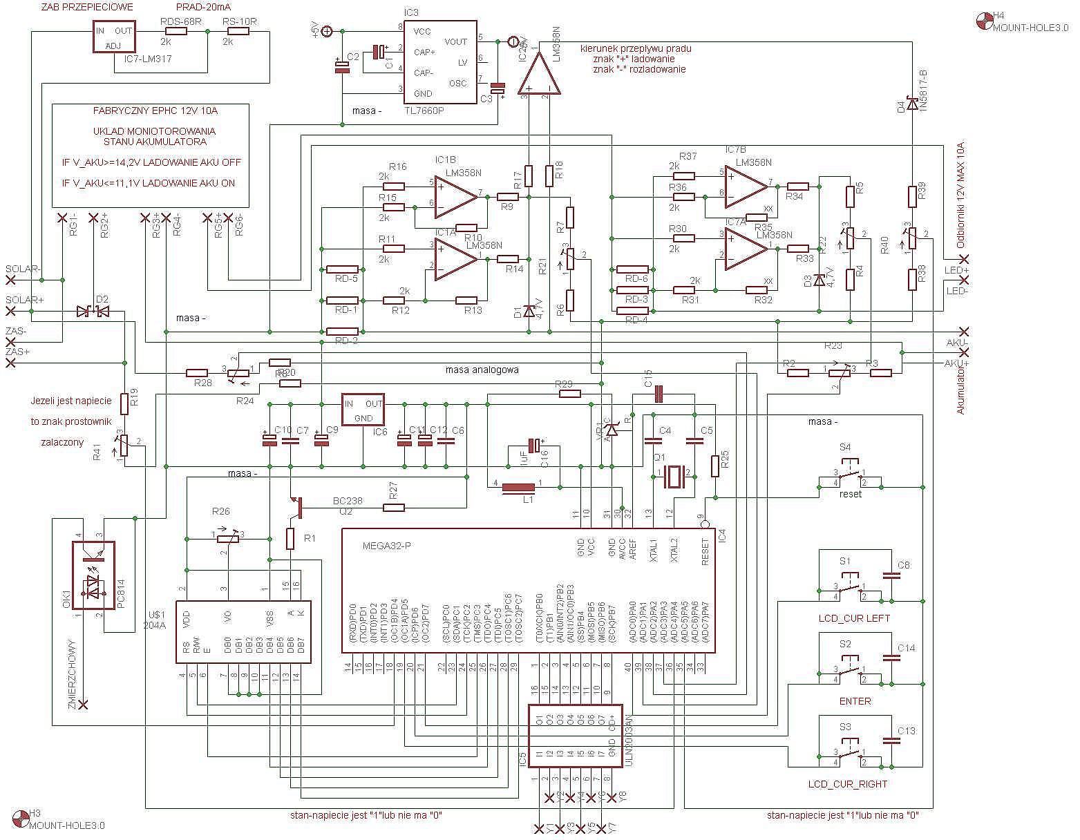

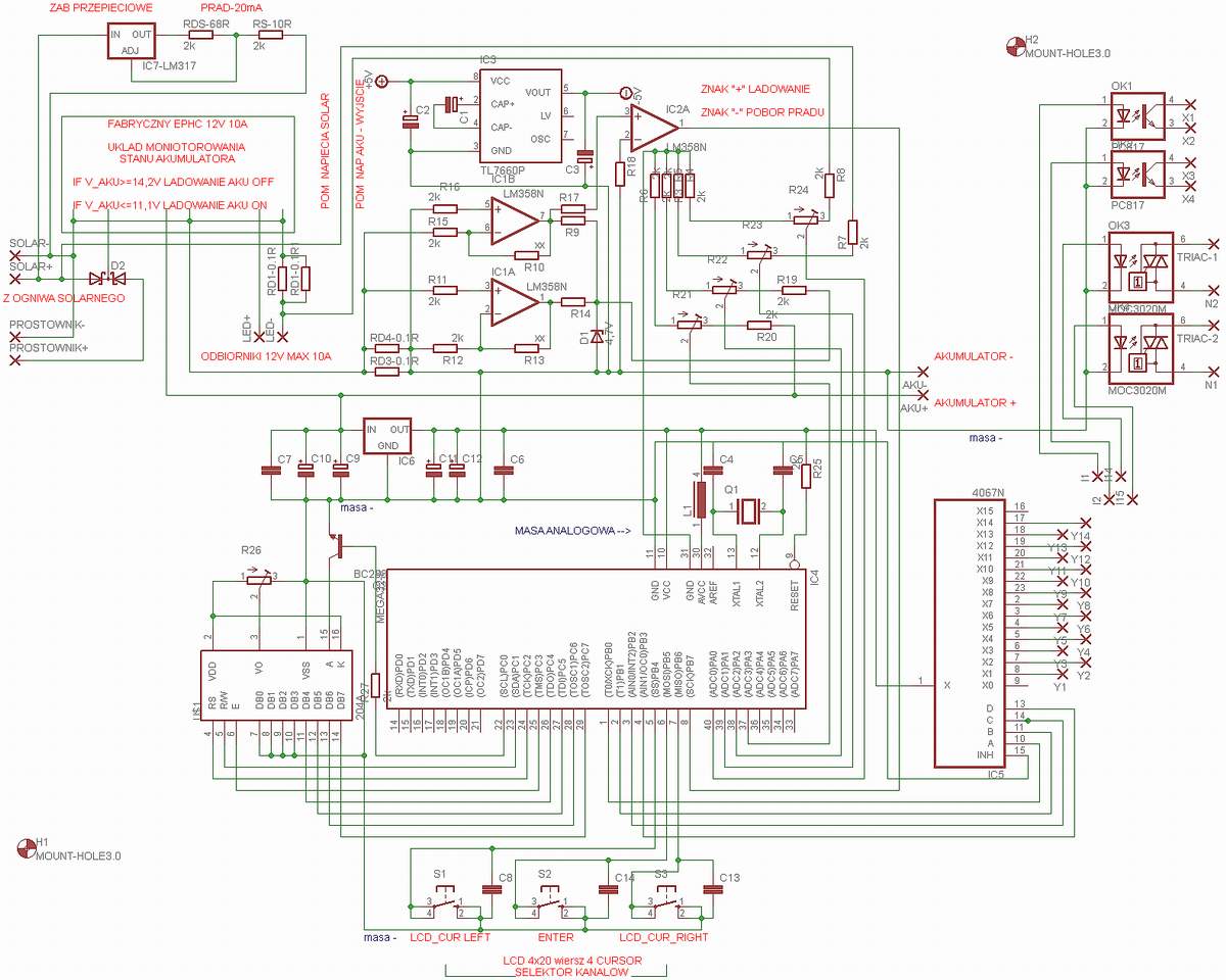

    ..jest to projekt monitorowania ogniwa foto-galwanicznego z zasilaniem rezerwowym (przetwornica ~230/17V). Ładowanie akumulatora w trybie automatycznym a gdy za mało słońca [ustawione napięcia progowe akumulatora] załączającym rezerwowy prostownik[przetwornica 230V/17V]. Całość zasila obwody niskonapięciowe oświetlenia LED oraz żarówek energooszczędnych na 12V[FOCOS]. Manualne sterowanie 10 obwodami sieciowymi [220V][tablica z niezależnymi obwodami gniazd 230V] poprzez optotriaki.
    Założenia programowe;
    1 - pomiar dwu napięć akumulator i solar
    2 - pomiar prądu ładowania i rozładowania
    3 - pomiar napięcia wyjściowego
    4 - napięcie akumulatora 11V załącz prostownik jeżeli solar daje mniej niż 13V
    5 - napięcie akumulatora 14V wyłącz prostownik - napięcie solara nieistotne
    6 - klawisz w lewo przesuwany w lewo kursor na LCD wiersz 4
    7 - klawisz w prawo przesuwany wprawo kursor na LCD wiersz 4
    8 - klawisz return załącz kanał jeżeli wyłączony lub odwrotnie.
    Schemat;
    [img]
    [Atmega32][C]monitorowanie solara i sterowanie obw.230V [/img]

    ....problemy...to złożony programowo projekt z którym uporać się nie potrafię dlatego wrzuciłem go na forum aby go oceniono i zasugerowano może nawet lepsze rozwiązania niż w przedstawionych założeniach...

    Generalnie nie widzę tu problemów ale zastanawia mnie:
    3 - pomiar napięcia wyjściowego (skąd?) ile łącznie będzie mierzonych zmiennych?
    6 - klawisz w lewo przesuwany w lewo kursor na LCD wiersz 4( taki bajer?)
    7 - klawisz w prawo przesuwany wprawo kursor na LCD wiersz 4( jak wyżej)
    8 - klawisz return załącz kanał jeżeli wyłączony lub odwrotnie. (nie rozumiem tego:P )
  • #5 8487478
    margas4542
    ...wyjściowego z regulatora na odbiorniki [LED żarówki]....mam LCD 4x20 JM204A czterowierszowy i w tym czwartym wierszu ma się za sprawą klawiszy lewo - prawo przesuwać kursor nad numerami kanałów wyświetlanych w wierszu trzecim..po wybraniu kanału klawiszem enter zatwierdzam wybór zmieniając aktualny stan danego wyjścia multiplexera oraz znak na LCD informujący o aktualnym stanie..

    janbernat
    if ((aku_v <= aku_v_min)&&(solar_v <= solar_v_stat))
     PORTB |= _BV(4);
       //załącz zasilacz jeżeli napięcie akumulatora poniżej 11V
      //i solar ma również poniżej 14V
    itd.
    Masa analogowa MUSI być połączona z masą ogólną przy zasilaczu IC6.
    I tam też powinny być dołączone masy z dzielników.
    I powinny zasilania być odsprzężone przy procesorze kondensatorami 100nF.
    Pomiar prądu na LED nie ma wzmacniacza.
    A opisany jest jako pomiar napięcia na aku.

    	char buffer_nap[LICZBA_KANALOW];
        sei();
        DDRB=255;
        PORTB=255;
        TCCR1B=_BV(CS10)|_BV(CS11);//na przerwanie OVF1 co ok.1/4s przy 16 MHz- można zmienić
        ADMUX = _BV(REFS0)|_BV(REFS1) ;//|_BV(ADLAR)
        ADCSRA = _BV(ADEN)|_BV(ADIE)|_BV(ADATE)|_BV(ADPS0)|_BV(ADPS1)|_BV(ADPS2)|_BV(ADSC);
        SFIOR=_BV(ADTS1)|_BV(ADTS2);//ustawienie startu przetwarzania ADC po przerwaniu od OVF Timer1
        char *text="Problem z";
        char *text1="przerwaniami";
        LCD_Initalize();
        LCD_WriteText(text);
        LCD_GoTo(0,1);
        LCD_WriteText(text1);
        _delay_ms(300);
        LCD_GoTo(0,0);
        LCD_WriteText("                ");// to jest szybciej niż LCD_Clear

    margas4542
    ..zweryfikowałem schemat...wywaliłem multiplexer bo 8 kanałów w zupełności mi wystarczy w tym kanały sterujące obwodami 220V i oświetleniem nocnym...a i program teraz będzie prostszy w realizacji...
    [img]
  • #17 8496294
    janbernat
    margas- to po co Ci teraz to przesuwanie - miganie kursora?
    gaskoin- no własnie to " LCD_GoTo(gdziestam); " paskudzi pętlę.
    Za każdym razem inne.
  • #18 8496889
    margas4542
    ...w tym momencie przesuwany kursor na LCD to byłby zwykły szpanerski "bajer" nie mający nic wspólnego z funkcjonalnością....dokładam jeszcze jeden klawisz i tymi czterema obwodami 220V steruje z klawiatury...dwa wejścia adc wykorzystałem jako sensory obecności napięcia sterujące oświetleniem zmierzchowym [adc5] i załączający wyświetlenie komunikatu o załączeniu ładowarki akumulatora[adc6]...zastanawiam się czy pozostałych dwu nie wykorzystać do sterowania wentylatorkiem z termistorem schładzającym radiator ładowarki..

        LCD_Initalize();
        LCD_GoTo(0,1);
        _delay_ms(300);
        LCD_GoTo(0,0);
    	LCD_GoTo(0,1);
    	LCD_WriteText("                ");
    	LCD_GoTo(20,0);
    	LCD_WriteText("  1 2 3 4 5 6 7 8");
    	LCD_GoTo(5,0);											//dopasować do swoich potrzeb
    	LCD_WriteText("V");
    	LCD_GoTo(5,1);
    	LCD_WriteText("V");
    	LCD_GoTo(12,0);
    	LCD_WriteText("A aku");
    	LCD_GoTo(12,1);
    	LCD_WriteText("A solar");
    	LCD_GoTo(22,1);
    	LCD_WriteText("TO");
      while(1)			//A tu zaczyna się nieskończona pętla
    	if(flaga_pomiaru)		//Tu sprawdzamy flagę i dlatego ten
    					//fragment wykonuje się co 1/4s- bo co 1/4s jest wyzwalany ADC- po przepełnieniu TIMER0
    		{			//Przez resztę czasu śpi.LCD też pokazuje co 1/4s.
    	    flaga_pomiaru=0;	// A tu flagę kasujemy- po 1/4s znowu się ustawi
    		SetAdcKanal();
    /*				To jest made by gaskoin- ale nie działa dobrze- próbuje odczytać wszystkie kanały w pętli
    			for- a przecież one zmieniają się co przerwanie od TIMER0
    			for(i = 0; i < LICZBA_KANALOW; i++){
    			      if(i<2){
    			            LCD_GoTo(0,i);
    			            LCD_WriteText("      ");
    			            LCD_GoTo(0,i);
    			      } else{
    			            LCD_GoTo(7,i-2);
    			            LCD_WriteText("      ");
    			            LCD_GoTo(7,i-2);
    			      LCD_WriteText(dtostrf(napiecie[i]/=50.0,5,2,buffer_nap));
    		napiecie_aku=napiecie[0];	//NAPIECIE AKU
    	    LCD_GoTo(0,0);
    	    LCD_WriteText("     ");
    		LCD_GoTo(0,0);
    	    LCD_WriteText(dtostrf(napiecie_aku/=50.0,5,2,buffer_nap));// to zamiast utoa.Dzielenie przez 50.0 należy
    		napiecie_solar=napiecie[1];	//NAPIECIE SOLAR
    		LCD_GoTo(0,1);
    		LCD_WriteText("     ");
    		LCD_GoTo(0,1);
    		LCD_WriteText(dtostrf(napiecie_solar/=50.0,5,2,buffer_nap));
    		prad_aku=napiecie[2];	//prąd aku
    		LCD_GoTo(7,0);
    		LCD_WriteText("     ");
    		LCD_GoTo(7,0);
    		LCD_WriteText(dtostrf(prad_aku/=50.0,5,2,buffer_nap));
    		prad_solar=napiecie[3];//prąd solar
    		LCD_GoTo(7,1);
    		LCD_WriteText("     ");
    		LCD_GoTo(7,1);
    		LCD_WriteText(dtostrf(prad_solar/=50.0,5,2,buffer_nap));
    		}		//Tu się kończy ten fragment co się wykonuje co 1/4s
    			if(flaga_przycisku)//ten fragment wykonuje się co 16ms
    			flaga_przycisku=0;// poczatki debounce- zaczynam coś rozumieć
    				if(bit_is_clear(PINC,0))
    				PORTB&=~(1 << PORTB2);
    //				PORTB|=(1<<PORTB0);
    // a tu można wsadzić resztę programu która się bedzie wykonywała z pełną prędkością
    		if((napiecie_aku<NAPIECIE_AKU_MIN)&&(napiecie_solar<NAPIECIE_SOLAR_MIN))
    			START_LADOWANIE	//ładowanie włączamy stanem niskim
    		if((napiecie_solar>=NAPIECIE_SOLAR_MIN)||(napiecie_aku>=NAPIECIE_AKU_MAX))
    			STOP_LADOWANIE	//a wyłączamy stanem wysokim
    ISR(ADC_vect)//a tu przerwanie od ADC- jak wystartował po OVF Timer0 i skończył
    {            //przetwarzanie to tu jest i ustawia flagę której stan sprawdzamy w main()
    	static uint8_t liczniczek_pomiaru;//TIMER0 nie starcza na 1/4s- to niech liczniczek to zlicza
    	liczniczek_pomiaru++;//wydaje mi się że tu jest pętla for()
    	if(liczniczek_pomiaru>=15)//15x16ms- 240ms
    		liczniczek_pomiaru=0;
    		flaga_pomiaru=1;	//flaga pomiaru ustawia się co 240ms
    	flaga_przycisku=1;	//flaga przycisku ustawia się co 16ms
    	TIFR |= (1 << TOV0); // a tu nie było przerwania od TIMER0- ale skasować flagę trzeba- no to kasujemy
    void SetAdcKanal(void)// a tu funkcja zmieniająca kanały- definicja
    	static uint8_t kanal;
    	ADMUX = ((ADMUX&0xE0)+ kanal);
    	napiecie[kanal]=ADC;
    	kanal++;
        if(kanal>LICZBA_KANALOW)
    	kanal=0;
    uint8_t debounce(uint8_t button_state)// a to jest funkcja by Dr_Vee- zaczynam nieśmiało próbować rozumieć
        static uint8_t old_states;
        static uint8_t state;
        old_states = (old_states << 1) | (!!button_state);//!!button_state==(button_state ? 1 : 0);
        switch (old_states) {
            case 0x00: state = 0; break;
            case 0xff: state = 1; break;
        return state;
    Działa co ma działać- odczytuje pomiar z potencjometrów i włącza/wyłącza zasilacz zależnie od stanu napięcia akumulatora i solar.
    Pętla od gaskoin- nie działa dobrze.
    Ale dzięki- mam nd czym myśleć.
    Wywaliłem stałe ustawienia przed while(1).
    Napisałem co mi się wydaje- kanały zmieniane są co przerwanie od TIMER0- czyli
    od ADC- a pętla chce czytać wszystkie w pętli for().
    Ale może jeszcze coś skopsałem.
    Wpadłem w debounce- trzeba to w końcu zrobić- jeszcze widać mi czubek głowy.
    Ale powoli będę starał się wygrzebać.
    margas- skopiuj to co napisałem, dopasuj porty i to chodzi.
    Jeszcze nie wszystko- ale działa.
    Może wszystkie kanały najpierw odczytać i zapisać w tablicy- a potem odczytać z tablicy w for() i wyswietlić?
    Ale najpierw debounce.
