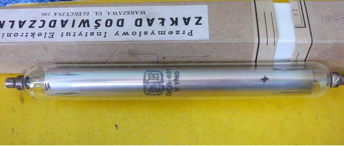

    Poszukuje noty katalogowej lampy GOB 631. Zadowalająca jest też dla mnie informacja o napięciu pracy i typie lampy G-M.

    Wiem, że temat archeologiczny wręcz, ale może ktoś inny również szuka danych tego licznika.
    Katalog z 1963 [Aparatura jądrowa - informator techniczny, BUTJ, Warszawa]
    podaje nade licznika GOB-63:
    napięcie progu - 310 V
    nap. pracy - +40 V
    plato - min. 80 V
    nachylenie plato - 0,1%/V
    bieg własny w osłonie - 110 cpm
    czas martwy 150 µs
    opornik 5Mom
    wymagana mała pojemność montażu
    licznik chlorowcowy, szkło SO 49 Na, przeznaczony do emisji gamma
