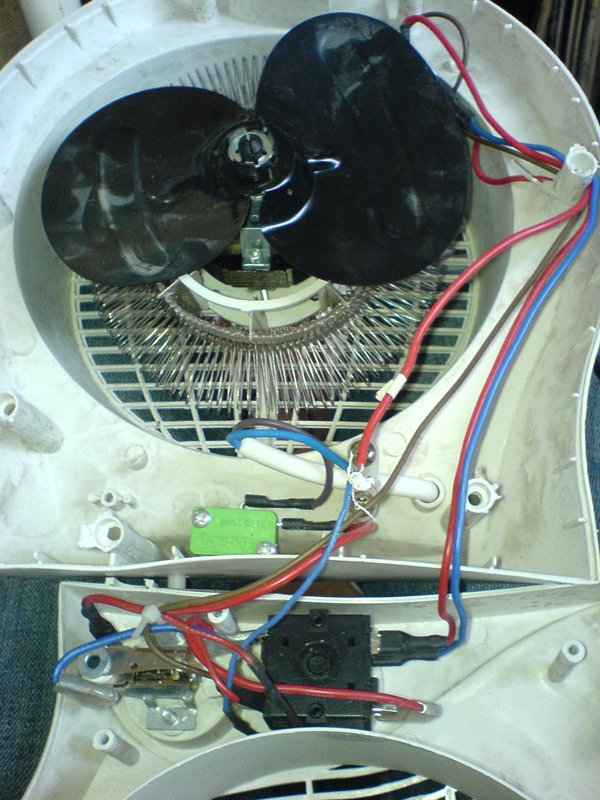

    Posiadam mały piecyk elektryczny, który uległ awarii. Od jakiegoś czasu wiatraczek nie zawsze zaskakiwał po włączeniu i trzeba było np lekko puknąć, albo potrząsnąć piecykiem. Grała muzyka, włączyłem piecyk, nie sprawdziłem czy dmucha, a okazało się, że wiatraczek nie ruszył, a piecyk chyba grzał. Poczułem swąd i dopiero sobie przypomniałem o piecyku :) Rozebrałem go i znalazłem jeden kabelek ze spaloną izolacją. Zdarłem izolacje i kabelek jest cały, przejście też jest kiedy sprawdzam miernikiem na końcówkach kabelka. Na zdjęciu zamieszczam obie połowy i zbliżenie jedynego takiego elementu w całym piecyku. Napisane jest na nim RY01E, niżej XTDQ niżej Tf 121 st. C i niżej 10 A oraz jakieś symbole. Kiedy przykładam miernik do nóżek nie słyszę piszczenia, ale nie wiem jak być powinno.
    Ogrzewacz elektryczny- kłopoty z wentylatorem Ogrzewacz elektryczny- kłopoty z wentylatorem
    Proszę o pomoc we wskazaniu przyczyny awarii i wskazaniu rozwiązania tego problemu. Z góry dziękuje :)

    Wymieniłem bezpiecznik, ale że nie mieli w sklepie odpowiedniego to zamontowałem na 128 stopni zamiast 121. Co wy na to? Być może tak?
    Wentylator nie działał nawet jak nim ruszałem, trząsłem itd. Rozebrałem go na ile było to możliwe i złożyłem z powrotem i teraz działa. Wysyłam pomogla i dziękuje za pomoc. Wieczory znów staną się cieplejsze :)

    JAnek_N napisał:
    Rozebrałem go na ile było to możliwe i złożyłem z powrotem i teraz działa.:)
    Kapnij jeszcze kropelkę oleju na łożyska, na pewno podziała dłużej :D

    Trochę kapnąłem oleju gdzie uznałem za stosowne, wcześniej usuwając zabrudzenia. Dobra jest, już poskręcałem tę chińszczyznę i jak działa to już nie będę się grzebał- byle hulało. Powinien jeszcze pociągnąć trochę :) Satysfakcja z naprawy dla takiego żółtodzioba jest wielka!

    Niestety , ale w tych modelach termowentylatorów
    "padają" silniczki. Już trzy takie wymieniałem ...
    Może jest to jakaś wada fabryczna (?)
    Nowy silniczek to , 25 - 30 zł...
