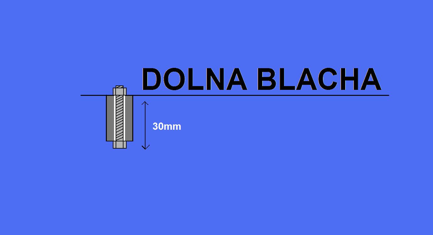

    Witam!
    Chciałbym podwyższyć obudowę z wysokości nad podłogą z 3mm do ok. 3 cm. Zastanawiam się tylko jak to zrobić? Próbowałem przyciąć rurkę i nawet wyszło, tyle że krzywo i obudowa się chwiała. Może macie jakieś inne pomysły na to, jakiego materiału użyć?

    To można zrobić na wiele sposobów np. są gotowe śruby z gumową końcówką zamiast standardowej na klucz. Coś takiego jak maja lodówki czy pralki. Dwie nakrętki na każdej takiej śrubie pozwolą spokojnie uzyskać poziom. Nawet zwykłe śruby dają podobny efekt.

    Ale to nie mają być zwykłe śrubki? Coś takiego np. --- Wywiercić dziury w dole obudowy i wkręcić :?:

    Myślę że śrubki to dość nie typowy pomysł ale może się sprawdzić. Wynalazłem śrubki w domu, dość długie ale z główką tylko 6mm (sześciokątna). Czy nie uważacie że będzie to mało?
    I jeszcze jedno: jak domowym sposobem zrobić jakieś podkładki pod to?

    Chyba, chodzi ci o tulejki dystansowe między główką śruby, a obudową? Najcześciej plastikowe, możesz je zrobić z jakiejś dobrej PCV rurki np. czarnej. Ale pamiętaj o średnicy śruby (gwint). Średnica wewnętrzna rurki PCV może być większa, ale mniejsza od średnicy główki śruby.
    Coś takiego: Podwyższanie obudowy z 3mm do 3cm

    Nie o to. Same śrubki, przy przesuwaniu mogą rysować podłogę.

    Kupisz gotowe z gumowym łbem w każdym markecie budowlanym.

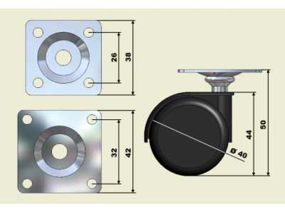

    A co myślicie abym wstawił takie coś: Podwyższanie obudowy z 3mm do 3cm
    Na allegro za 10zł (z hamulcem).
    #18 8499427
    Jackziom
    Popatrz w Obi są kółka i różne takie, od razu z łożyskami, i blachami do montażu przy obudowie, podobne jak powyżej!

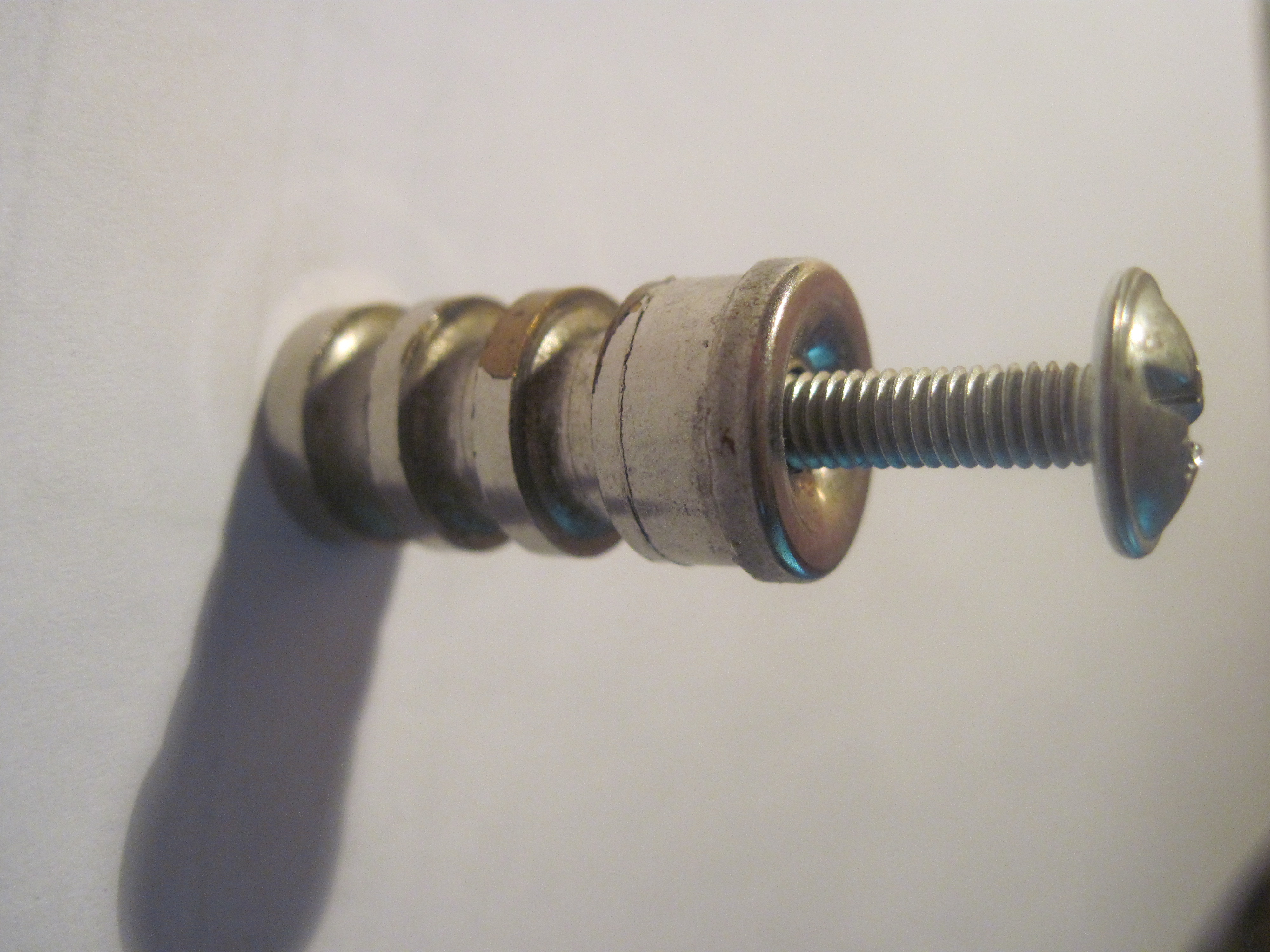

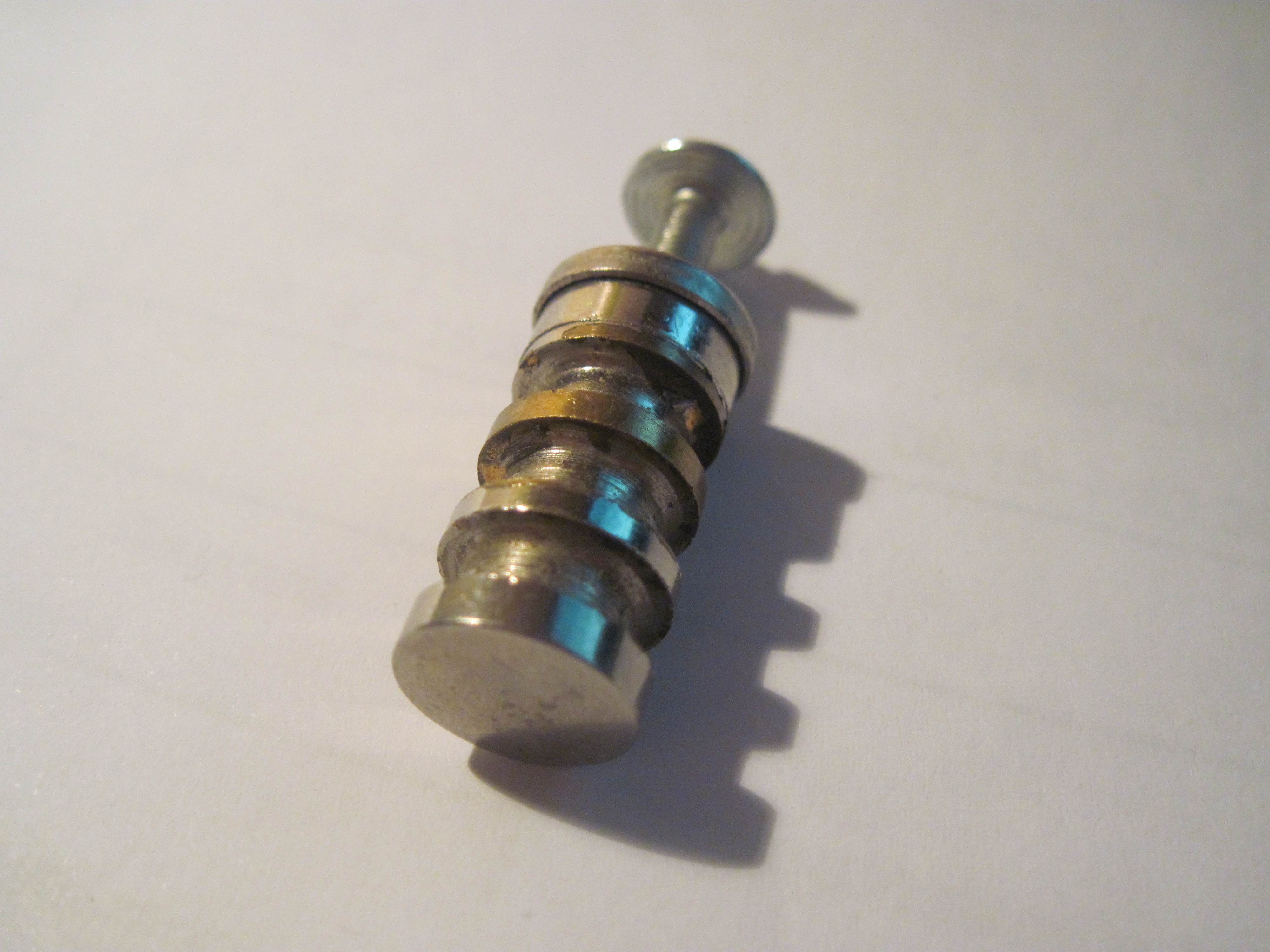

  • #20 8500983
    obelix2
    Znalazłem takie coś w piwnicy. Były to uchwyty od starych szuflad. ~spoko_janko - myślałem nad obowiązkowym zamontowaniem filtra przecwi kurzowego z dołu. A tak ja ci coś szczerze powiem: nie potrafię sobie wyobrazić twojej koncepcji :)

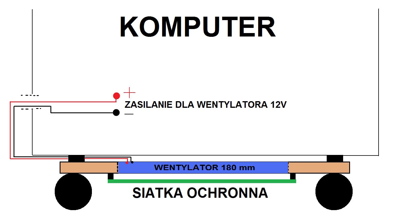

    ~Jackziom z tą sklejką to sobie pomyślałem, że nawet ładnie by wyglądało gdyby kupić sklejkę o grubości 3cm i szerokości - długości takiej samej jak obudowy i wyciąć środek, tzn. zrobić taką ramkę jakby i na tym postawić obudowę. Dodatkowo powywiercać dziurki w tym pasku co by został (ramce). Oczywiście domalować.
    Tylko nie wiem, jak wtedy byłoby z przepływem powietrza (zasysaniem).
  • #21 8501030
    Lzep
    No i bardzo dobrze, że znalazłeś - są akurat w sam raz ! Pasują do mojej koncepcji, no i są bezkosztowe !
  • #22 8501315
    obelix2
    A czemu mają do tylko do twojej koncepcji pasować? :D To moja obudowa :D
    Dzięki wszystkim za pomoc.

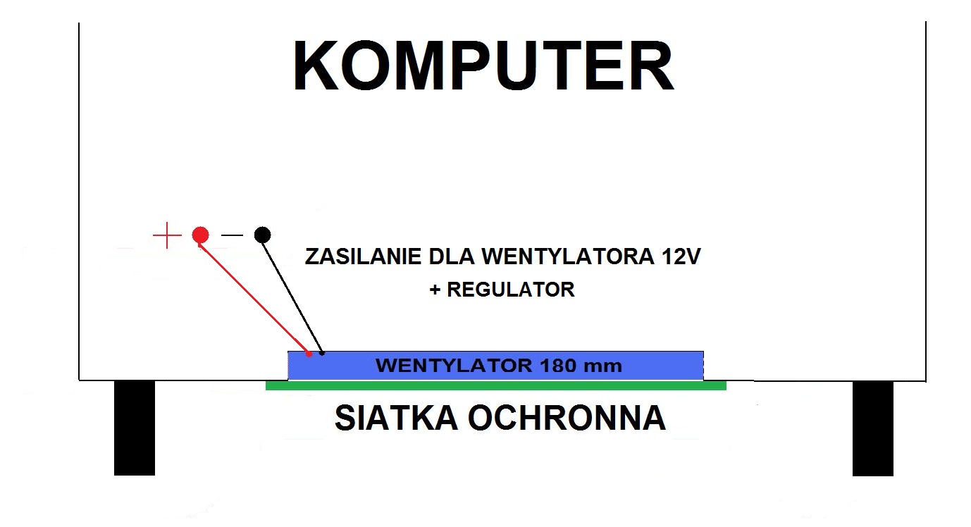

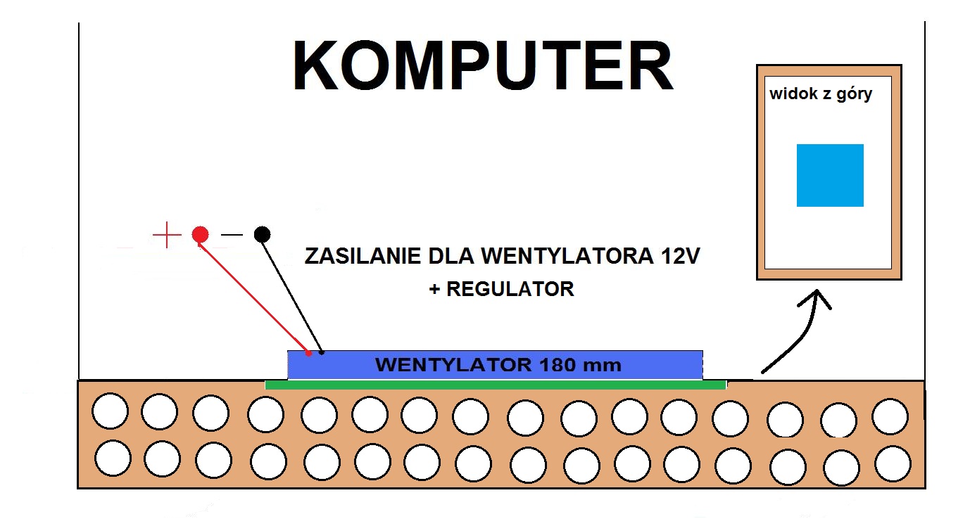

  • #24 8503975
    Jackziom
    To już cięższa sprawka, ale dla bajeru mógłbyś we wcześniej wspomnianej sklejce wywiercić 1 otwór z dołu na wentylator np. 180mm, podświetlany lub nie, twoja broszka. Wentylator wklej w sklejkę tak, jak na obrazku lub przykręć . Przepuścił byś kable przez sklejkę lub gdzieś obok (to już twoja inicjatywa estetyczna), i wpuścił tyłem do komputera w okolicach śledzi (jednego odkręcisz) i przepuścisz do molexów lub tych złącz 3 pinowych na płycie głównej. Oczywiście od spodu, musi być siatka przeciw kurzowa (ochronna) z drobnymi oczkami,zamocowana np. na jakiś kołkach-to też twoja inwencja. Popytaj w sklepach komputerowych/elektronicznych/majsterkowiczowych o tą rzecz. Wtedy cała podstawka zapewniałaby dodatkowo, dolny napływ zimnego powietrza!
  • #25 8506735
    obelix2
    Ja chciałem to zrobić inaczej i prościej. W twoim projekcie wsadziłbym wentyl do obudowy a dziurę w sklejce zostawił na zewnątrz.
    Korzystając ze schematu kolegi przedstawię to co będę robił z tego co mam i to co można zrobić. Wentylator 140mm a nie 180mm.
    Podwyższanie obudowy z 3mm do 3cm Podwyższanie obudowy z 3mm do 3cm
