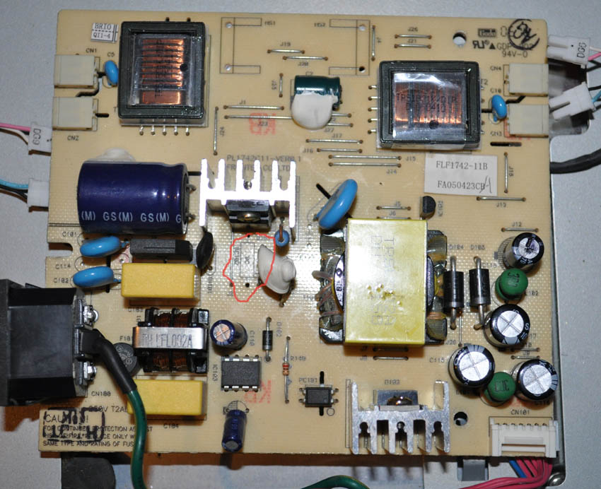

    Mam monitor LCD Daytek L1711MN w którym już ktoś grzebał i brakuje elementu na płycie zasilacza, obok Q101 i C111, oznaczony jako BC102. Może ktoś wie, co to jest?

    Daytek = Daewoo
    porównaj zasilacze .
    Napisz na jakim scalkau masz owe cudo zasilania ?

    DawiDD
    układ to ice 2as01

    lisek
    Serwisant RTV
    W datasheet ICE 2AS01 = ICE 1AS01 nic nie ma mimo,że ponad 20str.
    napisz jak ten element jest właczony w ukł. musisz to sobie rozrysować
    Możesz wrzucić jako *.jpg na forum (np. zdjęcie aparatem foto lub tlf komórkowym)
    czytaj https://www.elektroda.pl/rtvforum/topic1217409.html
  • #5 8494442
    DawiDD
    fotke zrobiłem ale pewnie nie wiele pomoże. W linku który podałeś zdjecia zasilaczy sa takie same jak mojego ale nie wiele mi to daje. Na oko to jakiś filtr, może dławik albo jeszcze coś innego

  • #7 8494517
    DawiDD
    no i super - jutro spróbuje go postawić - puki co dzięki za pomoc
  • #8 8495151
    DawiDD
    Zasilacz wstał, daje napięcie 12V na pinie CN101 na pinie 1, na 2 i 3 - 5V. Więcej już chyba nie powinno być. Monitor niestety dalej jest martwy. Do przycisku power dochodzi 3,3V i takie tez wraca do procesora po jego wciśnięciu. Procesor wygrzałem ale nic to nie pomogło. Nie mam schematu tego cuda i nie mam pomysłu co jeszcze zrobić
