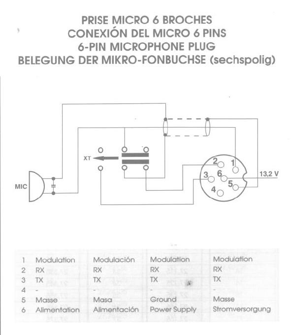

    Witam! Ma ktoś może rozpiskę pinów do gniazda mikrofonowego w tym radyjku? Chciałbym zamówić mikrofon na Allegro ale nie wiem od czego będzie pasował. Może jakiś President?
    Dodam, że radio będę miał dopiero za kilka dni i nie chciałbym tracić kolejnych na czekanie za mikrofonem.

    Troszeczkę pomysłowości i po przeczytaniu regulaminu pkt. 14 , możesz "dostać z tego Forum" :
    - instrukcja obsługi tego radiotelefonu https://www.elektroda.pl/rtvforum/topic1741294.html
    - w instrukcji jest wszystko pokazane jak wykazałem to niżej.
    Emperor Kenji jaki wtyk? Rozpiska gniazda mikrofonowego.
    PS. Proszę przeczytać regulamin Forum a w szczególności pkt. 8,1 i pkt. 14 i pkt. 16 .

    Dziękuję! Szukałem manuala na cbtrics, seznamie etc. a tu proszę na naszym forum był.
